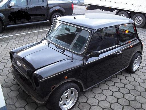

  • Soo, nun nach einiger Zeit des faul seins hab ich heut mal beschlossen hier meinen kleinen Mini Blog anzufangen! Wie schon in in einem anderen Beitrag geschrieben und vll auch anhand der Überschrift zu erkennen.... Es wird ein Gulf-Mini... soviel is mal klar...:thumpsup:

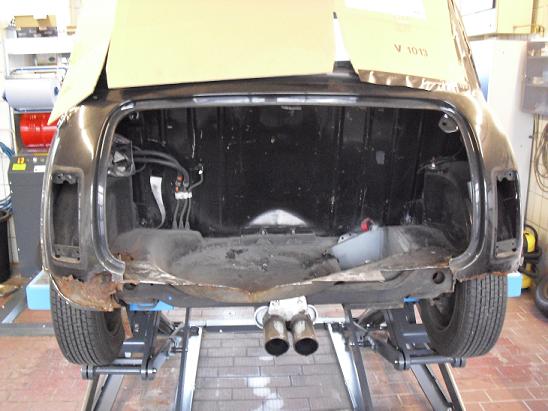

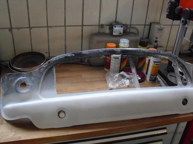

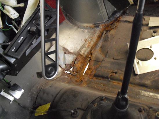

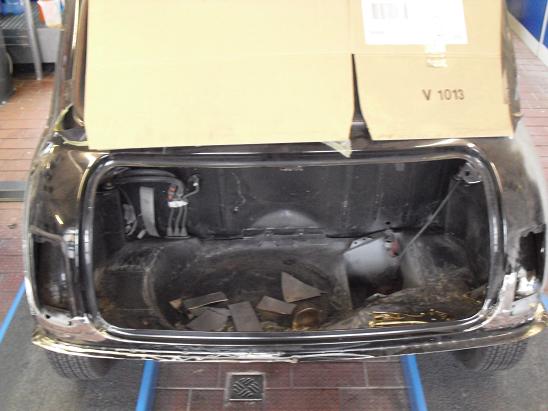

    Hab schon so einiges hinter mich gebracht. War heut auch wieder fleißig.... Mini wurde komplett entkernt...sowie Front und Heck entfernt..es wurde immer mehr ....Rost in allen Ecken...:rolleyes:....hab zwar damit gerechnet das nich alles soooo toll is wie es aussieht, aber das gleich die ganze Front sowie das gesamte untere Heck praktisch nur noch aus Blechfetzen mit Spachtelmasse und Lack besteht hatte ich nich gedacht.... naja, was solls ... jetzt kommt halt alles neu... heck is soweit auch schon wieder drin...
    Unten mal ein paar Bilder ( Urzustand; aktuell und hoffentliches Endergebnis:cool:)

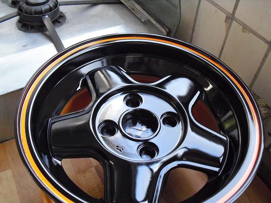

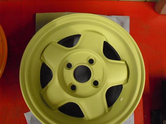

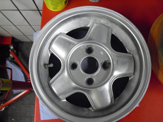

    Heut hab ich mich nebenbei mal probeweise um eine der Felgen gekümmert.
    Viele Bordsteinschrammen und kleine Korrosionsstellen.... Im Vorfeld dacht ich mir ja noch die Felgen zum aufbereiten wegzugeben, doch da das preislich auch nich ohne is, dacht ich mir: Versuch macht kluch:scream:
    Felge geschliffen, Kanten mit Aluspachtel wieder in den Ursprungszustand versetzt, gefüllert, grundiert und lackiert.....
    Für ne Dosenlackierung bin ich echt zufrieden.....Kosten vll 10-20Euro pro Felge... damit kann ich leben...

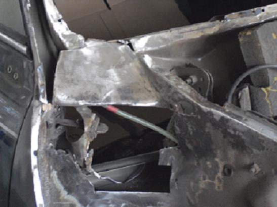

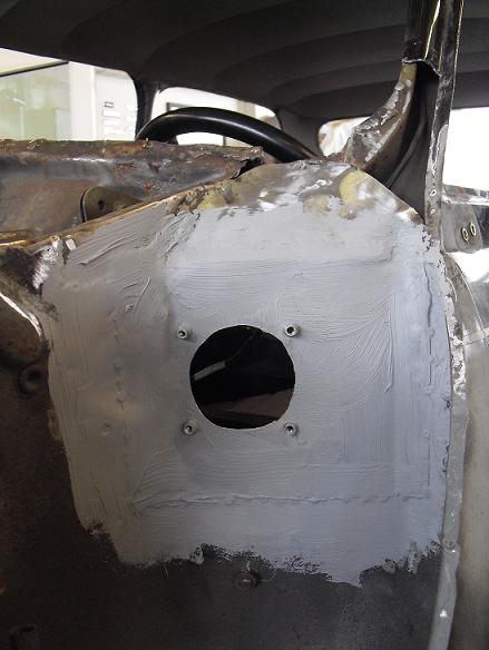

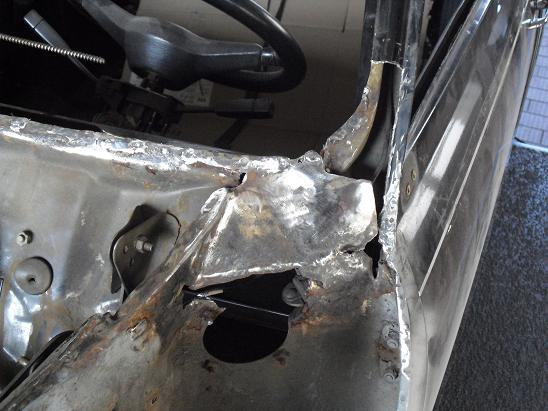

  • Hallo liebe Leut... nach ein paar Tagen des faul seins hab ich mich mal wieder rangetraut. ;) Da ich grad keine Lust aufs Zinnen am Heck habe(ein paar Ecken fehlen noch!) hab ich mir gedacht mal einem anderen Übel auf den Grund zu gehen......
    Da mein lieber Vorgänger so nett war die undichtigkeit am Scheibenrahmen mit Spachtelmasse "fachmänisch" abzudichten, hab ich ansich mit dem schlimmsten gerechnet....
    Doch was dann zum Vorschein kam....:thumpsup: alles gut... nich vielmehr als der Scheibenrahmen selbst scheint durch gewesen zu sein.... drunter siehts gar nich viel schlimmer aus... schwein gehabt. Rechts und links sind die Innenkotflügel etwas in Mitleidenschaft gezogen...aber im Grunde alles halb so wild.... Ein bisl Bammel hab ich allerdings vorm anpassen des neuen Rahmens bzw der gesamten Front....
    Gibts Tips die ich beherzigen sollte? Fragt der, der dem Bammel unterlegen ist:rolleyes:!!??

  • Hebe dir auf alle Fälle das alte Windleitblech auf bis er wieder Tüv hat, dort ist die FIN eingeschlagen diese muss ja auch wieder ins neue Blech geschlagen werden;). Rund um die Lüftungsdüsen scheint aber auch ordendlich handlungsbedarf was? :eek:
    Lg Öli
  • Doch was dann zum Vorschein kam....:thumpsup: alles gut... nich vielmehr als der Scheibenrahmen selbst scheint durch gewesen zu sein.... drunter siehts gar nich viel schlimmer aus... schwein gehabt.
    Hast du das Windleitblech links und rechts an der A-Säule "frei Schnauze" raus getrennt oder hast du das neue "zum Maßnehmen" angehalten? :confused:
    Die Schnittkante scheint recht hoch an der A-Säule zu liegen. Wenn da mal noch das neue Windleitblech reicht :rolleyes:
    Wenn nicht...:scream:...gibt´s auch einen kompletten Scheibenrahmen...
    Gruß, Diddi
  • @Streetfighter
    JO, stimmt schon, bisl was gemacht werden muss... hab mir heut neue Bleche hergestellt... denke das sollte dann passen. Aber ich hatte es ganz ehrlich schlimmer erwartet, da es von aussen übler aussah.:thumpsup:
    Das mit dem Windlauf bis zum TÜV behalten hat ich schon in nem anderen Beitrag gelesen, aber danke noch mal für den Hinweis.
    HOT
    Habs natürlich vorher angehalten und markiert;)
    Hab selbst jetzt noch knapp 3 cm Luft nach oben...
    Man kennts ja... dreimal gekürzt und noch zu kurz ;)
    Vondaher lass ich es bei solchen Aktionen gaaaaanz langsam angehen!

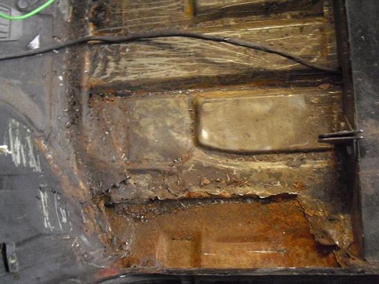

    Als letztes stehen nur noch die vorderen Bodenbleche an. stark vergammelt und darauf wartend entsorgt zu werden... wobei ich noch versuchen werde das auf der Fahrerseite zu retten...

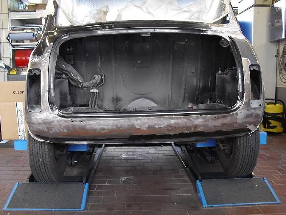

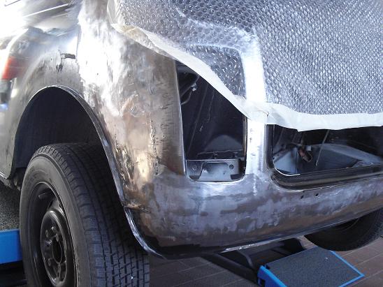

    Hab gestern noch die letzten Ecken vom Heck geziinnt und die Front gespachelt...wobei ich ja sagenmuss das das so nich geplant war....
    Im grunde genommen wollt ich den Mini selber schweissen und den Rest vom Lackierer machen lassen.... dachte da ja noch ( naiv wie ich bin) ich käme mit 2K für lack und Co hin..aber nachdem ich dann hier im Forum mal gelesen habe was bei euch so aufgerufen wird für eine Ganzlackierung, bin ich etwas stutzig geworden:rolleyes: Somit muss ich die Vorarbeit wohl selbst leisten....

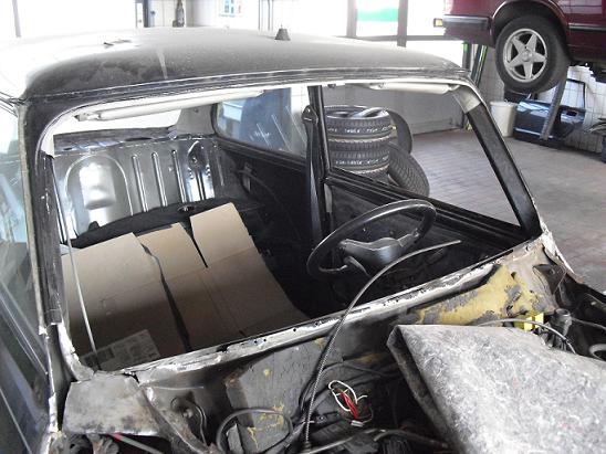

    So, und nun das eigens fabrizierte Unglück.... Im Wahn meiner Zerlegungsgier, hab ich leider den Windlauf herausgetrennt ohne vorher die Maße des Fensterauschnitts gemessen zu haben....:madgo: .. im ersten moment dacht ich noch das ich das auch so wohl wieder hinbekomme da ich ja den neuen vorher angehalten habe und angezeichnet habe bis wo ich kürzen darf... aber wie es scheint is das wohl nich ganz so einfach... hab die Tage probiert das ganze so anzupassen...aber das wird nix... Jetzt die Frage an euch, was tun?? gibts Tipps? Hat jemand die Maße?

  • So, und nun das eigens fabrizierte Unglück.... Im Wahn meiner Zerlegungsgier, hab ich leider den Windlauf herausgetrennt ohne vorher die Maße des Fensterauschnitts gemessen zu haben....:madgo: .. im ersten moment dacht ich noch das ich das auch so wohl wieder hinbekomme da ich ja den neuen vorher angehalten habe und angezeichnet habe bis wo ich kürzen darf... aber wie es scheint is das wohl nich ganz so einfach... hab die Tage probiert das ganze so anzupassen...aber das wird nix... Jetzt die Frage an euch, was tun?? gibts Tipps? Hat jemand die Maße?

    Da bleibt dir wohl nix anderes übrig als ein neuer Scheibenrahmen :(
  • Und speziell an HOT !!
    ...aber ich habs angehalten und markiert... kanns mir nich erkären wie es jetzt anscheinend nicht passt....zumindest im unteren Bereich...
    Dann habe ich mich also doch nicht getäuscht :(
    Speziell bei diesem Blech funktioniert das mit dem Anhalten nicht, da die Bleche niemals sauber aufeinander liegen.
    Die Regenrinnen passen nicht ineinander und das Blech kippt oben nur nach hinten auf die A-Säulen. Steht dabei aber mind. 1-2 cm zu hoch.
    Man schneidet die A-Säulen Bereiche immer mind. 2 cm tiefer (knapp über der Rundung) und trennt dann erst das Blech komplett raus. Dann kann man den Windlauf genauer aufsetzen und die Schnitte an den A-Säulen markieren. Aber selbst dann noch unter der Markierung schneiden, denn bedenke: 3x abgeschnitten und immer noch zu kurz :scream:
    Das hilft dir natürlich jetzt auch nicht mehr :headshk:
    Entweder besorgst du dir diese Bereiche aus einem Unfallwagen und flickst die Stücke sauber ein oder beißt in den sauren Apfel und kaufst einen kompletten Scheibenrahmen von dem du dann den entsprechenden Bereich abschneidest. Und Achtung: lieber ein paar CM zuviel und später anpassen, als wieder zu knapp :rolleyes:

    Nee, ich glaub da haben wir aneinander vorbeigeredet bzw vll. hab ich mich falsch ausgedrückt... Das Problem besteht nicht am Scheibenrahmen an den A-Säulen sondern im unteren Bereich wo Dichtung und Scheibe drinliegen. An den A-Säulen hab ichs gott sei dank länger stehen gelassen... allerdings is die gesetzte Markierung, knapp 2cm über der Schnittkante, dennoch falsch.... somit, so oder so gutes Auge HOT....
    Hab halt vorher nicht die Maße notiert (Windlauf-Dachkante).
    Hat sich aber alles eh erledigt da ich es jetze doch hinbekommen hab. Hab einfach provisorisch die Front zusammengesteckt, Dichtung rein, Scheibe rein und danach den Winlauf passend hingeschoben....also vorerst alles gut.:thumpsup:
    Am WE gehts dann weiter.... Front anpassen und die Bodenbleche Fahrer- bzw. Beifahrerfussraum... Fahrerseite wird gerettet, Beifahrer kommt neu... is leider völlig durch...
