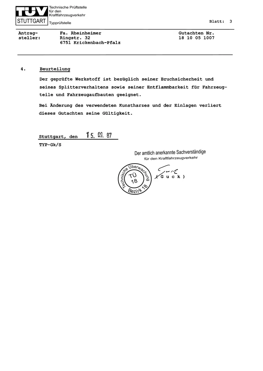

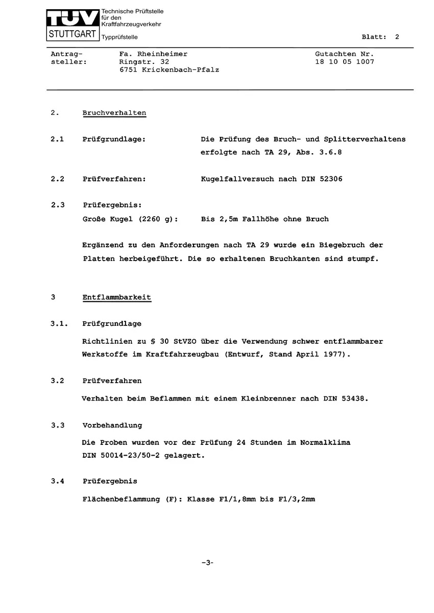

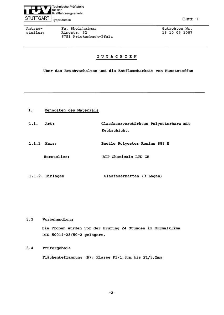

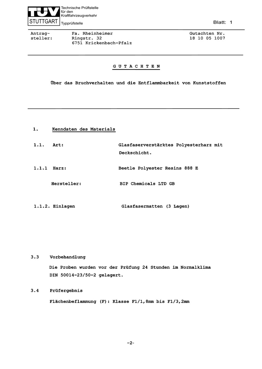

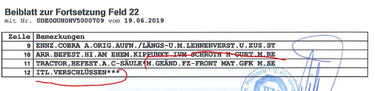

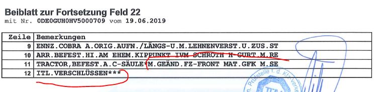

  • Nach aktuellen Richtlinien darf nur mit eindeutiger Kennzeichnung (Typenschild darf nicht mehr aufgeklebt oder genietet sein!) und Herstellerbescheinigung aus der klar hervorgeht, dass das vorliegende Bauteil entsprechend dem Materialgutachten gefertigt wurde, eingetragen werden.
    Dietmar

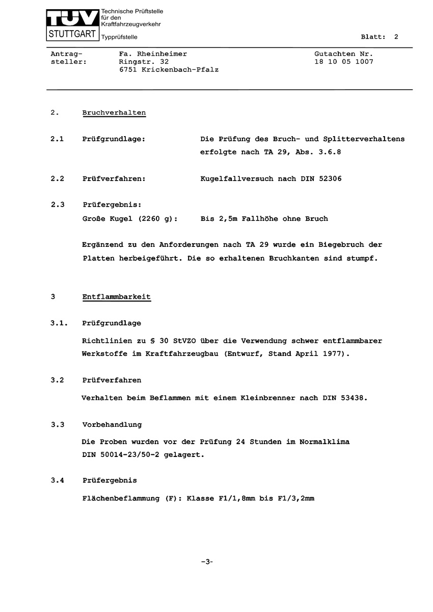

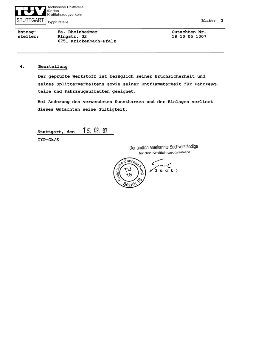

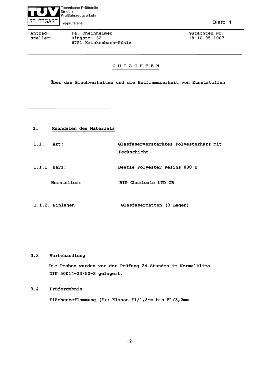

  • genau das habe ich auch - damit hat mein TÜV'ler ein Gutachten und letztlich eine Eintragung durchgezogen:
    2019 galten noch andere Vorgaben…
