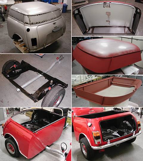

    Ja, meiner ist gerade (d.h. schon recht lange) im Aufbau.
    Auflagen: Im Prinzip die gleichen, die für andere ungebremste Hänger gelten. Dazu gibt es beim freundlichen TÜV eine Broschüre für Selberbauhänger.
    Geprüftes Zugrohr mit Kupplung ist nötig. Nach Möglichkeit geschraubt (sowieso Standard). Kosten: ca. 100-120€ier.
    Das Ganze an den hinteren Hilfsrahmen mit angeschweißten Adapterplatten verschrauben. FERTIG (haha)
    Beim Tüv war ich jetzt noch nicht, sollte aber irgendwann im Feb. erfolgen...
    An deiner Stelle würde ich aber nicht das Originaldach so wie ich verwenden, sondern entweder eine Plane drüberspannen, oder das komplette Heck mit Scheiben und Dach am Stück lassen. Du ersparst dir damit viel Arbeit und Ärger...
    Schon alleine das Choppen des Originaldachs ist ein heiloses Drama...
    Ja, ansonsten: Beleuchtung, Bereifung, Federung und sonstiges einfach Original lassen. Fertig. :)
    Bin auch mal auf mein erstes Rollout gespannt :) :) :)

  • Noch zu ergänzen: Bremsen leerräumen und Zugrohr mit Bolzen sichern.
    Mein Hänger ist bald fertig, ich warte noch auf den Deckel und die Heckklappe (sind beim Lackierer).
    Mit dem Deckel hatte ich die meiste Arbeit. Scharniere für den Deckel sind die von der Heckklappe. Geschlossen wir der Deckel mit der Mini-Haubenverriegelung (Zugang über Heckklappe).
    Das einzige was nicht vom Mini ist, sind die Federdämpfer für den Deckel.

  • Stabilität ist noch genügend da. Ich habe vorne ein Vierkant und einen Winkel verwendet, an den Seiten ebenfalls Winkel. Das untere Ende der C-Säulen ist zusammengezogen und verschweißt.

    Ja, die Rückwand hatte ich zuerst auch drin gelassen - zwecks Stabilität. Hab sie aber dann entfernt.
    Das funktioniert Prima, weil man ja ein geschlossenes -und somit stabiles- Viereck hat.
    Und der Vorteil ist eine (fast) ebene Ladefläche.

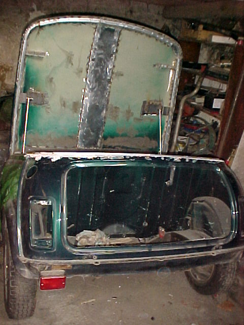

    wovie:
    Hmm...da hatten wir wohl beide die gleiche Idee:
    Auch Heckklappenscharniere für den Deckel, Türschlösser für die Deckelbefestigungn und Gasfedern zum Anheben...
