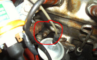

    will am WE meine "Lady" auf Tachoei umrüsten und hab ne Frage den mech. Öldruckmesser betreffend.
    Wie wird die Druckleitung im Motorraum verlegt? Einfach vom Anschluß am Ölfilter über den Motor in den Innenraum? Hat vielleicht jemand ein Bild davon?

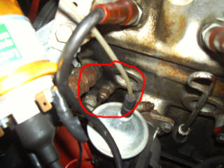

    der Anschluß für die Druckleitung ist nicht am Ölfilter, sondern dort, wo jetzt der elektr. Geber für die Warnlampe sitzt (wenn du beides haben willst, braucht du einen Adapter)
    Bilder

    hast recht, die Druckleitung wird natürlich anstelle des Öldruckschalters montiert. Wollte eigentlich wissen wie die Leitung im Motorraum verläuft. Aber jetzt hab ich´s drin.
    Trotzdem vielen Dank.
