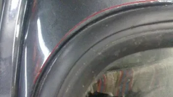

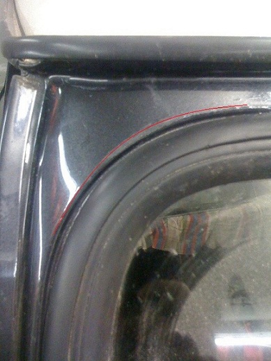

    An meinem MPI wurde vom Vorbesitzer der Scheibenrahmen entrostet und die Scheibe wurde mit einer neuen Dichtung eingesetz. Jetzt habe ich aber von der alten Dichtung einen Abdruck unter dem Lack, welche von der aktuell Verbauten Dichtung nicht abgedeckt wird.
    Ich dachte das bei mir eine Dichtung für die äteren Minis verbaut wurde welche kleiner ist. Daher haben ich mir eine neue breite besorgt, nur sieht die im Ausgebauten Zustand nicht wirklich breiter aus wie meine jetzige.
    Ich habe mal ein Bild gemacht von der aktuell Verbauten Dichtung und die Kante von der alten Dichtung markiert.
    Ist das die schmale Dichtung und würde die breite für den MPI die Fuge abdecken?
    Danke schonmal
  • ... da wirst du lange probieren können ...... es gibt nur eine Sorte Dichtungen.
    Das Poblem liegt woanders ......
    Der Mini wurde in dem Bereich nachlackiert .... auf der alten Dichtung abgeklebt.
    Die neue Dichtung lag nun etwas anders, was bei der Bauart schon mal vorkommt. Ein geübter "Scheibenwechsler" hätte die Scheibe beim einsetzen "zurechtrücken" können, um die "Lackkante" zu verbergen .....
    Wenn die Frontscheibe raus ist, die "Lackkante" mit 1000er Nass-Schleifpapier beischleifen und dann den "Schliff" auspolieren ...... Scheibe einbauen und gut.

  • Hi,
    die MPI Dichtung ist tatsächlich um einiges breiter als die der Vorgänger! Vielleicht wirkt die gekaufte nur so schmal weil der Chromkeder noch nicht drin ist oder es handelt sich um eine Fehllieferung. Bei meinem MPI ist auch eine "Falsche" montiert dies muss ich noch ändern für die kommende Saison hab das auch eher durch Zufall bemerkt...:thumpsup:

    Eindeutig die schmalere Dichtung ;)
    Mit der hat man weniger Probleme mit rostendem Scheibenrahmen, da die außen besser auf der Karosserie abdichtet und kein Wasser zwischen Blech und Dichtung eindringt, solange sie noch nicht rissig wird.
    Die breite Dichtung hat wegen der breiten äußeren Dichtlippe das Problem, dass sie vor allem in den Ecken der Scheibe nicht fest auf der Karosserie aufliegt. Hier dringt dann Wasser ein, läuft in der Dichtung nach unten wo es sich sammelt und erst wieder herauskommt, wenn Rostblasen die Dichtung anheben...:eek::rolleyes:
    Wenn du also die neue breitere wieder einsetzen willst, solltest du diese auf jeden Fall zusätzlich mit einer abtupfbaren Scheibendichtmasse (z.B. von Teroson, Presto etc...) abdichten.
    Und zwar auf der Außenseite zwischen Dichtung und Blech, sowie auch zwischen Dichtung und Glas bevor der Keder eingezogen wird.
    Herausquellende überschüssige Dichtmasse kann nach kurzer Trockenzeit rückstandslos entfernt (abgetupft) werden.
    So abgedichtet gibt´s auch mit der breiten Dichtung keine Probleme mehr ;)

  • Hab heute morgen die Dichtung gewechselt. Passt jetzt alles, sah nur so schmal aus weil der Keder nicht drin war.
    Die Stellen werden alle abgedeckt :), und der Rest vom Rahmen sah perfekt gemacht aus, kein bisschen Rost:thumpsup:
