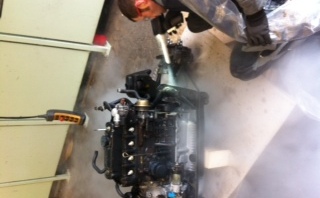

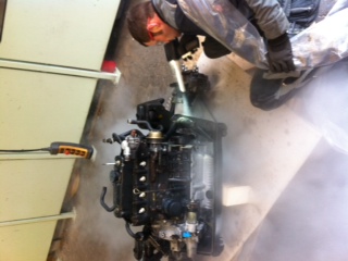

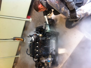

    Zusatzinfo: Laufleistung 65.000 KM, 2.Gang kratzt ganz leicht, Getriebe/Motoreinheit ausgebaut und Trockeneisgestrahlt.
