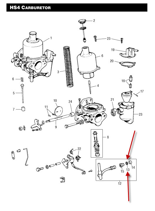

  • ...zwischen die mutter und das dichtgummi gehört noch eine unterlegscheibe!! (AUD2193)
    somit wird die pressung erhöht und der schlauch bewegt sich dann auch nicht mehr...;)
    ...und die hülse verhindert, dass sich der schlauch beim pressen verformt!!
    nix transportsicherung...
    Bilder
    Gruss Andy

  • hier noch die restlichen teile ;)
    gruß nico
