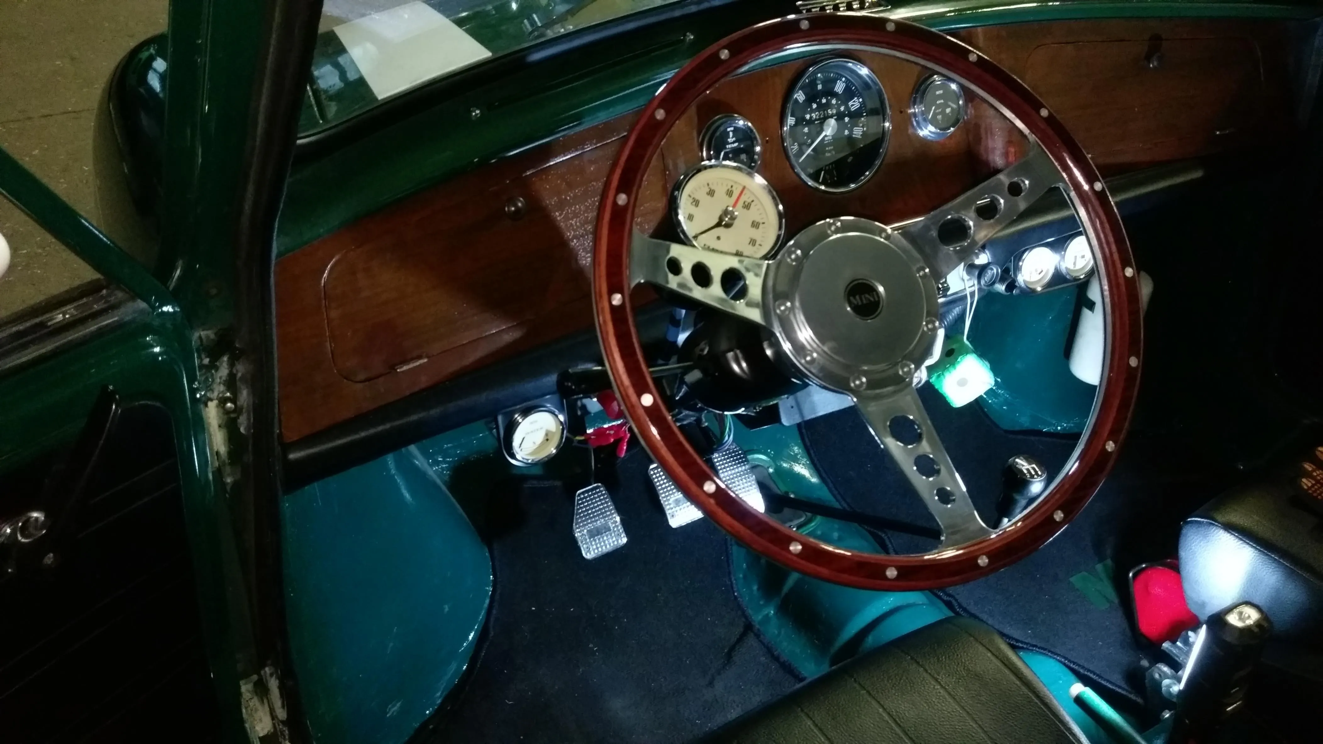

    Ich habe ein schönes Holzlenkrad Geschenk bekommen. So weit so gut (-:
    Nun habe ich schon die Zentrale Nuss vom alten Lenkrad gelöst bekommen. Nur das alte Lenkrad lässt sich keinen mm von Hand abziehen...dafür würde ich daher einen Abzieher mit zentraler Schraube verwenden. Muss dabei noch etwas beachtet werden?
    Lenkstange vorher einsprühen mit WD40? Oder das Lenkrad erwärmen? (Also das Teil wo die Ritzelstange drin steckt.)
    Nehmen wir nun an, dass das alte Lenkrad nun ab ist! Wie kommt der Adapter am besten drauf? Kann ich den per Hand draufdrücken? Oder beschädige ich dann das Lenkgetriebe? Soll ich die Lenkradnarbe ("Boss-Adapter") vorher erwärmen?
    Würde echt ungerne mit nem Mini ohne Lenkrad in einer Mietwerkstatt oder in der eigenen Garage stehen /-: .

  • o0 das Sitzt nur fest da braucht es kein Abzieher oder Hitze beim neuen.
    Sitz auf den Sitz mach die Mutter paar umdrehungen drauf und dann schlag Kräftig von hinten mit beiden Händen an das Lenkrad bis es sich löst. Mutter auf jedenfall drauf machen sonst hast Lenkrad im Gesicht. Bissl Fett auf der Verzahnung schadet nicht.
    Auf Erfahrung vertrauen
  • Ich löse es immer so...
    Im Auto sitzend die Knie unten mittig unters Lenkrad und hoch drücken, gleichzeitig mit den Händen in 6:00 und 9:00 Uhr Position wechselseitig ruckeln.
    Lässt du die Mutter 1-2 Umdrehungen drauf, gibt´s keine plötzliche Überraschung und Nasenbluten :scream::biggrin:
    Gruß, Diddi
  • Heute war es gar kein Problem das Lenkrad von der Lenkstange abzunehmen:thumbs_up:. Gestern hat es sich keinem Millimeter bewegt:mad:. Ich vermute, weil der Mini die ganze Nacht in der kalten Garage stand und sich das Metall zurückgezogen hat:biggrin:.
