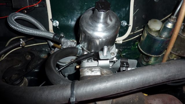

    Hab in meinem Van nen 1000er A+ mit mech. Benzinpumpe und HS4 verbaut.
    Bei meinem alten Vergaser mit Waxstat war ursprünglich auf der Schwimmerkammer der Deckel mit dem Überlaufröhrchen verbaut. Hatte mal ein Problem hier im Forum gepostet weil da Sprit rauskam und mir wurde geholfen.
    Tip von Euch damals Schwimmernadelvetil.War meiner Meinung damals auch die Ursache.
    In diesem Zuge wurde aber auf die Schwimmerkammer ein Deckel ohne Überlaufröhrchen montiert.
    Da ich nun aber einen neuen (gebrauchten) HS4 ohne Waxstat erworben hab und diesen heute verbaut habe, stehe ich vor dem selben Problem wie damals.
    Überlaufröhrchen ist wieder da, weil Vergaser ja neu.
    Sprit läuft aus Röhrchen:madgo:

  • Mechanische Benzinpumpe gibt es meines Wissens nur mit dem Druck, der für einen Verggaser richtig ist. Bei elektrischen Benzinpumpen muß man drauf achten, ob die für einen Einspritzer oder Vergaser ist. Die benötigen unterschiedliche Benzindrücke.
    Meine Vergaser haben alle dieses Röhrchen, Da ist dann auch ein Schlauch drauf, damit das nicht auf den Krümmer tropft. Wenn da Benzin rauskommt ist entweder der Schwimmer kein Schwimmer mehr, sondern ein Taucher (er füllt sich mit Benzin) oder eben das Ventil undicht.
    Ein Benzinfilter kann auch helfen, den Ventilkonus vor Schmutz und damit Undichtigkeit zu schützen.
    Da fällt mir noch was ein, steht den die Schwimmerkammer auch senkrecht?

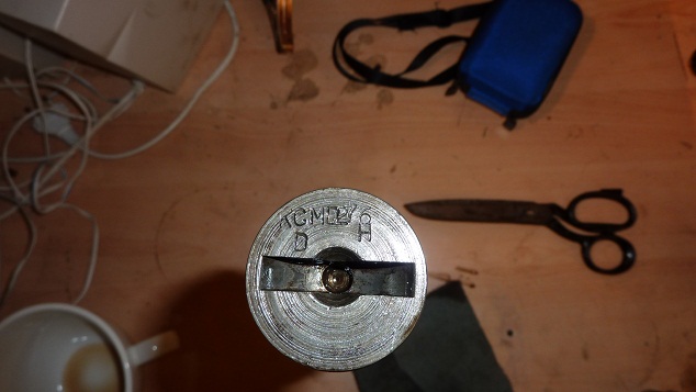

    Schwimmer ist der ohne Blech also der aus einem Teil wo man nix einstellen kann. Hab noch verschiedene Schwimmernadelventile in meiner Sammlung.
    Solt ich mal die mit dem Gummikonus versuchen?
    Die Nadelventile mit Gummikonus sind OK, solange nicht verschlissen denn auch der Gummikonus entwickelt mit der Zeit eine "Rille" im Konus vom Ventilsitz und wird dann undicht.
    Genauso kann es aber auch einfach nur an ein wenig Dreck im Nadelventil liegen. Dann kann das Ventil nicht mehr dicht schließen und die Pumpe fördert weiter bis Überlauf...

  • Ich komm nicht wirklich weiter. Hab gerade Schwimmer,Schwimmernadelventil,alles kontrolliert.Habe einen Benzinfilter direkt vor die Schwimmerkammer gehängt.Motor läuft wiederwillig was wohl auf die nicht passende Vergasereinstellung deutet. Klar wie soll ich das Ding auch einstellen. Kaum etwas warm läuft wieder Sprit aus besagtem Röhrchen.

  • ...eine lösung: NEUES nadelventil einbauen und in 99,...% ist ruhe mit dem thema.
    die benzinpumpe hat rückschlagventile, aber die dienen dazu den sprit in nur eine richtung befördern zu können. ohne diese ventile oder mit einem offenhängenden würde gar kein sprit ankommen...
    und soweit ich gesehen habe haben alle schwimmerkammerdeckel eine ent/belüftungsöffnung. die neueren mit röhrchen, die alten ohne, da würde der sprit direkt auf den deckel laufen...

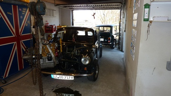

  • Nach langem suchen und vielen Versuchen mit diversen Nadeln und Vergasern,Benzinpumpen und Schimpfwörtern:kotz: jetzt die Lösung.
    Mein Besonderer Dank nochmals an Diddi (HOT)der mir mit seinen Ratschlägen zur Seite stand.
    Es ist eine Kentcam Nockenwelle verbaut:madgo::scream:
    Also gehts jetzt weiter..............

  • Es ist eine Kentcam Nockenwelle verbaut:madgo::scream:
    Und dann auch noch `ne 276er in `nem 1000er :eek:
    Kein Wunder, dass der mit der serienmäßigen "AAC" und sonst standardmäßigem Umfeld nicht gescheit lief :rolleyes:
    Auch die Standard-Zündkurve für 998er A+ in deinem 123-Verteiler passte da mit Sicherheit nicht mehr wirklich.
    Ob aber die vorher verbaute "AAA" in Verbindung mit dem (vorher eingebauten) LCB und K&N dazu gepasst hat kann ich nicht sagen :headshk:
