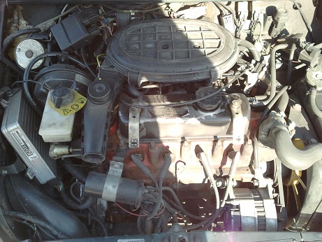

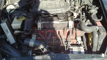

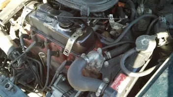

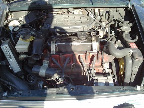

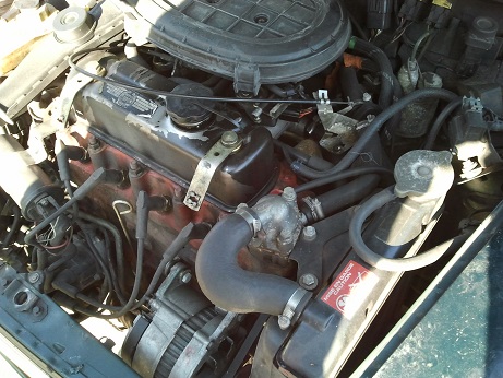

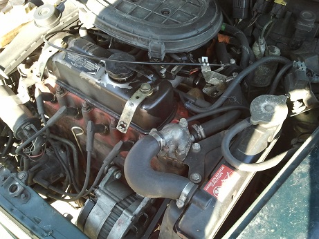

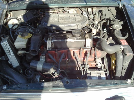

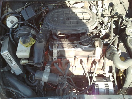

  • Der "sägende" Leerlauf könnte auch von einer defekten Lambdasonde herrühren.
    Der rote Unterdruckschlauch könnte ab sein.
    Tippe auch auf Unterdruckschläuche bzw. Benzinfalle
