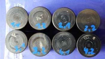

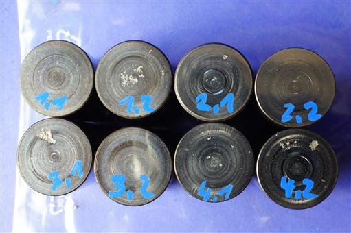

Stößel

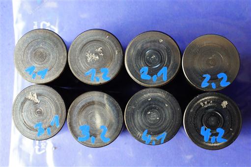

Der Vorbesitzer hat die Stößel bei der letzten Motorüberholung (< 10tkm gefahren) erneuern lassen.
Nur zwei Stößel sehen so aus, wie man es nach einer so kurzen Laufzeit erwarten würde. Der Rest ist Schrott (Pitting). Die Nocken sehen gut aus.

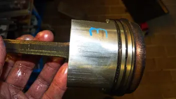

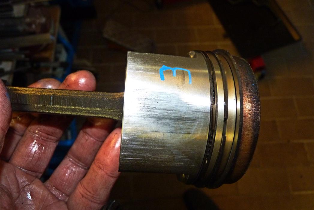

Kolben
Oh Gott, o Gott.

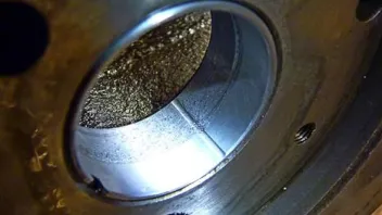

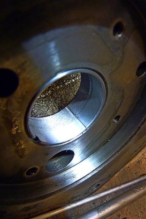

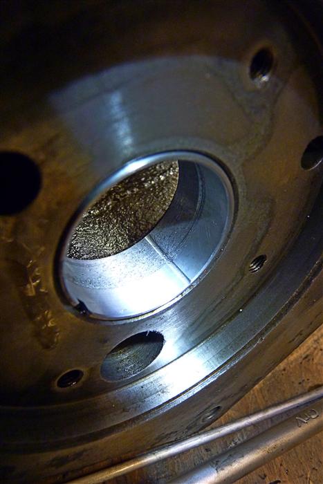

Die Kolben wurden damals ebenfalls erneuert (Std-Maß). Alle druckseitigen Hemden haben auch eine Schmiergelleinen Oberfläche.
Die Laufbahnen sind eigentlich riefenfrei und überraschenderweise innerhalb 0,02 mm rund und zylindrisch. Das ist doch mal eine gute Nachricht.
Laufspiel 0,07 - 0,09 mm.

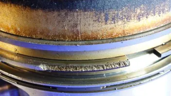

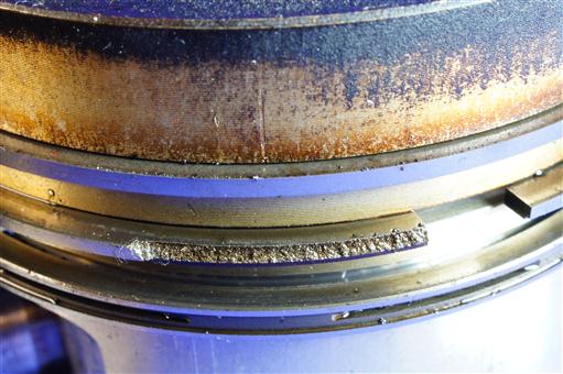

Es scheint, als wenn bei der Kolbenerneuerung nicht durchgehont wurde.

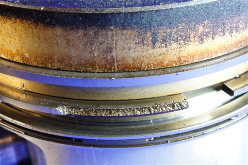

Vermutlich wurden auch die alten Ringe weiter verwendet. 1. Ring Stoßspiel 0,6 mm. Die anderen Ringe muß ich noch messen.

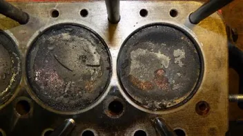

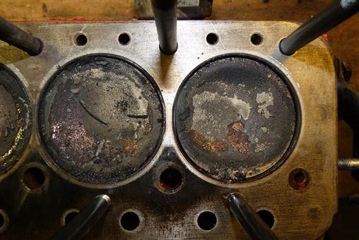

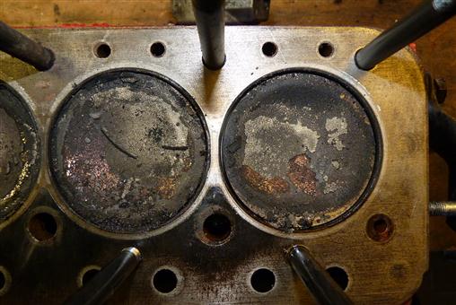

Viel Ölkohle im Feuerstegbereich der Laufbahnen und auf den Kolbenböden und in den Brennräumen.
Zylinderblock/Zylinderkopf
Beide Flächen sind absolut eben. Respekt. ~60 kg Grauguß haben also doch einen Vorteil.
