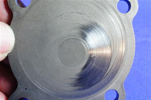

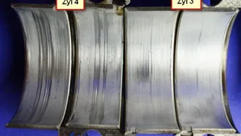

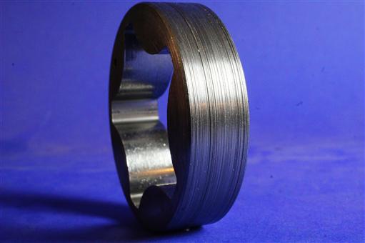

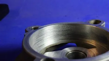

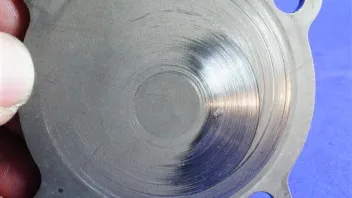

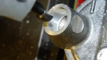

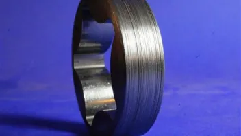

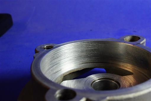

  • Die Ölpumpe wurde von meinem Vorbesitzer erneuert. Ich glaube nicht, daß die viel mehr als 10.000 km gelaufen ist.
    Der ganze Dreck, der in meinem Motor war, macht so ein Pumpenleben aber auch nicht einfacher.
    Außer der extrem preisgünstigen Serienölpumpe sind noch etliche andere verfügbar, z.B. von Mini Sport, Kent etc.
    Haben die nur eine höhere Fördermenge oder was ist bei denen anders?
    Ich freue mich schon auf die Nockenwellenlager. Ein bißchen Platz habe ich nämlich noch in der Tonne.

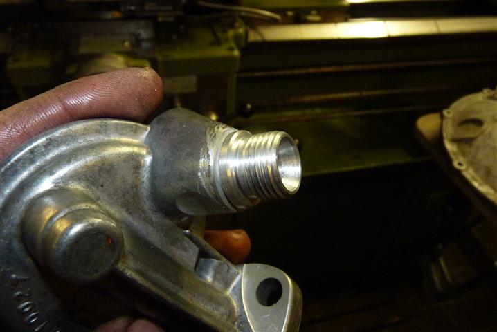

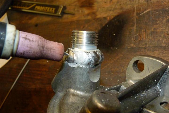

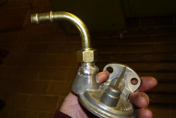

  • Hi atze2

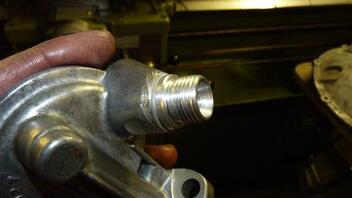

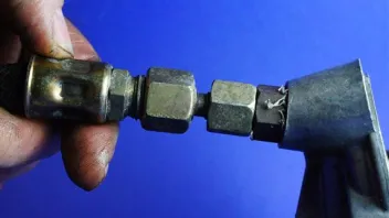

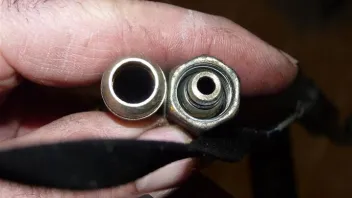

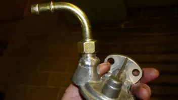

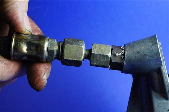

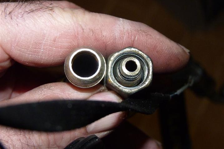

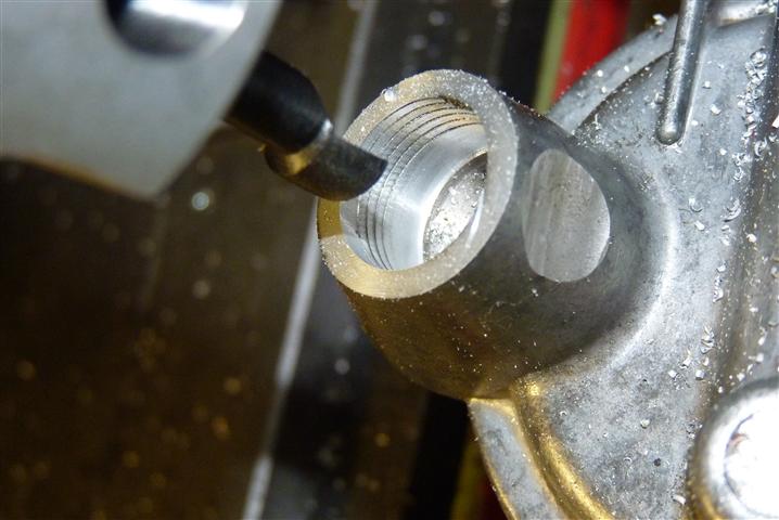

    von der winkelverschraubung unten bis oben zum anschluss steckst Du da nur ein Schlauch mit schellen rein oder was kommt da hin?

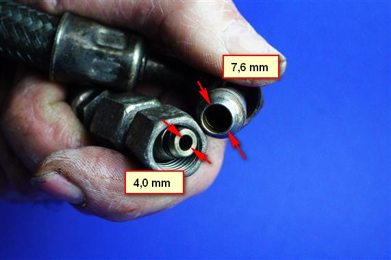

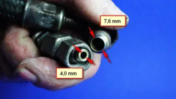

  • Als Verbindung werde ich einen Öldruckschlauch einsetzen und beim Hydraulikmann verpressen lassen.
    Schellen sind auf der Druckseite immer mit einem Risiko verbunden.
    Mit Metallflex-Ummantelung besteht dann auch ein guter Schutz gegen Marder.
    Die haben bei uns einen ziemlichen Appetit.
    Frische Gummischläuche sollen ja auch besonders lecker sein.
