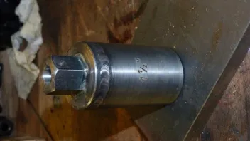

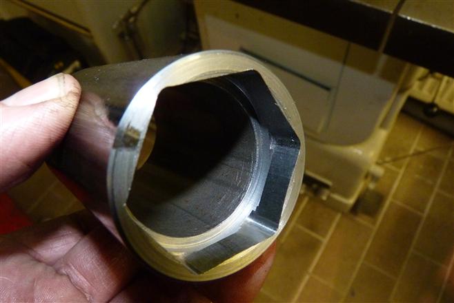

    Na gut, dann basteln wir uns eben eine Nuß:

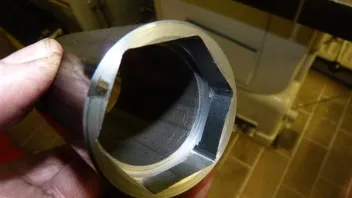

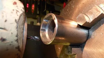

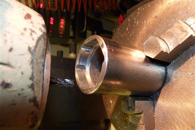

    - Passendes Material gesucht, abgesägt und vorgedreht.
    - Teilapparat auf die Fräse, Rohr eingespannt und los ging es.
    - 38,2 mm Schlüsselweite sollte passen.
    - Ausgespannt und probiert. Paßt

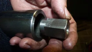

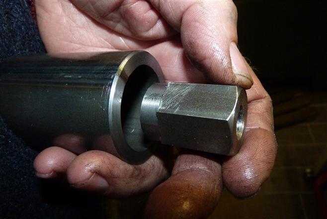

    - 24er Sechskant als geeigneten Antriebsputzen gefunden und vorgedreht

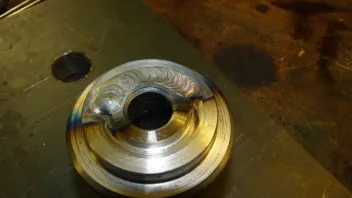

    - Adapterscheibe angefertigt

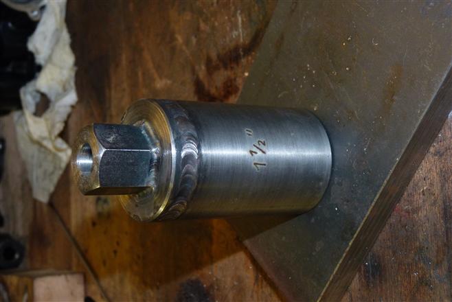

    - Putzen eingepresst und zusätzlich verschweißt
    - Antrieb auf Rohr aufgeschweißt
    - Fertig
    Eine Stunde 55 Minuten lagen zwischen dem ersten und dem letzten Foto.
