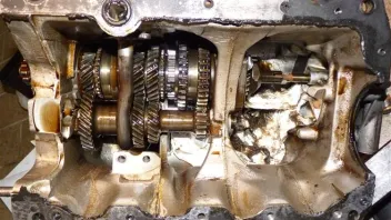

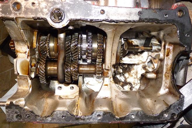

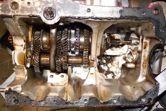

    Ich habe jetzt das Getriebe vor mir liegen.
    Die Räder sehen gar nicht so schlecht aus.
    Pitting ist nicht zu erkennen.
    Das Eingangsrad wackelt wie ein Lämmerschwanz.
    Ansonsten kann ich zum Getriebe noch nicht viel sagen.
    Hat jemand eine Empfehlung für einen guten Getriebemann im Raum Pforzheim, Karlsruhe, Stuttgart?

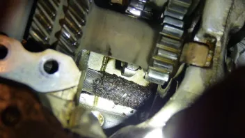

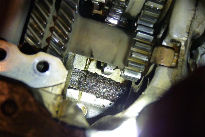

    Ölansaugsieb

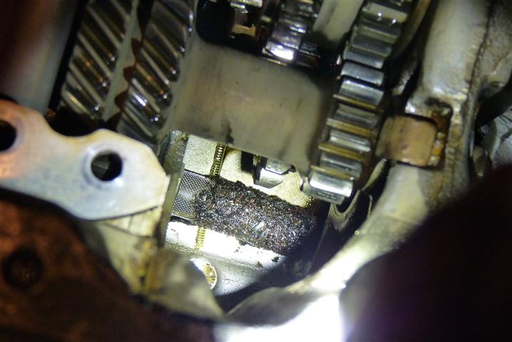

    Erschreckt war ich allerdings, als ich mit der Taschenlampe zum Ölansaugsieb leuchtete.
    Ich weiß zwar nicht, wie lang das Sieb ist, aber auf ca. 5cm Länge ist es durch Silokonreste, Metallspäne und Sonstiges komplett dicht.
    Da war es schon ziemlich eng fürs Öl.
    Meine Vorschrauber müssen eine günstige Quelle für Dichtmittel gehabt haben. Es wundert mich, daß sie den Motor nicht ganz ausgegossen haben.
    Dann hätte ich wenigstens nicht den Ärger mit Undichtigkeiten gehabt.
    Daß im Sumpf auch noch ein Stück Kabelbinder liegt, überrascht nicht wirklich.
    Kann mir jemand sagen, ob das Ansaugrohr SPI Serie ist oder ob es ein nachträglich montiertes Zubehörrohr ist? Es saugt zumindest ziemlich mittig ab.

    Das liest sich wie das Kompetition Ansagrohr. Ist eigentlich ein Zubehörteil, aber ganz OK, weil Du mit dem Orginalen in langen Rechtskurven plötzlich kein Öl mehr ansaugst. Das verhindert das Kompetitionrohr. Das Saugt eher Mittig im Getrieb an hat aber ein feineres und kleineres Sieb, so daß es sich schneller zusetzt.;)
  • Das hier ist das nichtoriginale "Competition" Ansaugrohr, das eher mittig ansaugt, aber weniger Filterfläche hat:
    Und dieses ist das originale, das steht im Bild auf dem Kopf. Von oben ist das Rohr da reingesteckt.
    Bei dem originalen kann in langen Rechtskurven (Autobahnkreuz z.B.) schon mal der Druck abfallen, weil nur Luft angesaugt wird. Dafür sollte man bei der Competition-Version mit dem Silikon nicht so rumsauen.

  • Danke für die Fotos.
    Meines ähnelt in den Biegungen dem Competition Rohr, hat aber keine Mittenhalterung und ein feinmaschigeres Sieb.

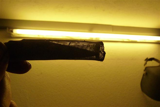

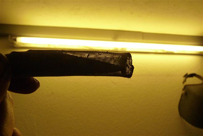

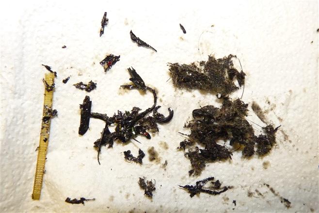

  • Nach Ausbau der Getriebewelle konnte ich das Ölansaugrohr herausnehmen.
    Die Ablagerungen bestehen nicht nur aus Dichtmittelresten, sondern beinhalteten auch fasrige Bestandteile, die irgendwie nach Putzlappen aussehen.
    Die Ansaugstelle ist ein auf 5 cm Länge unten schräg abgeschnittenes Rohrende. Der Schmutz verengte also den kompletten Ansaugquerschnitt.

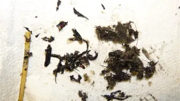

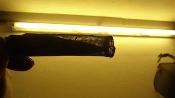

  • Das Hochladen der Fotos hat leider nicht geklappt.
    1. Foto: Von Ansaugsieb entfernter Schmutz
    2. Foto: Schräg abgeschnittenes Rohrende
