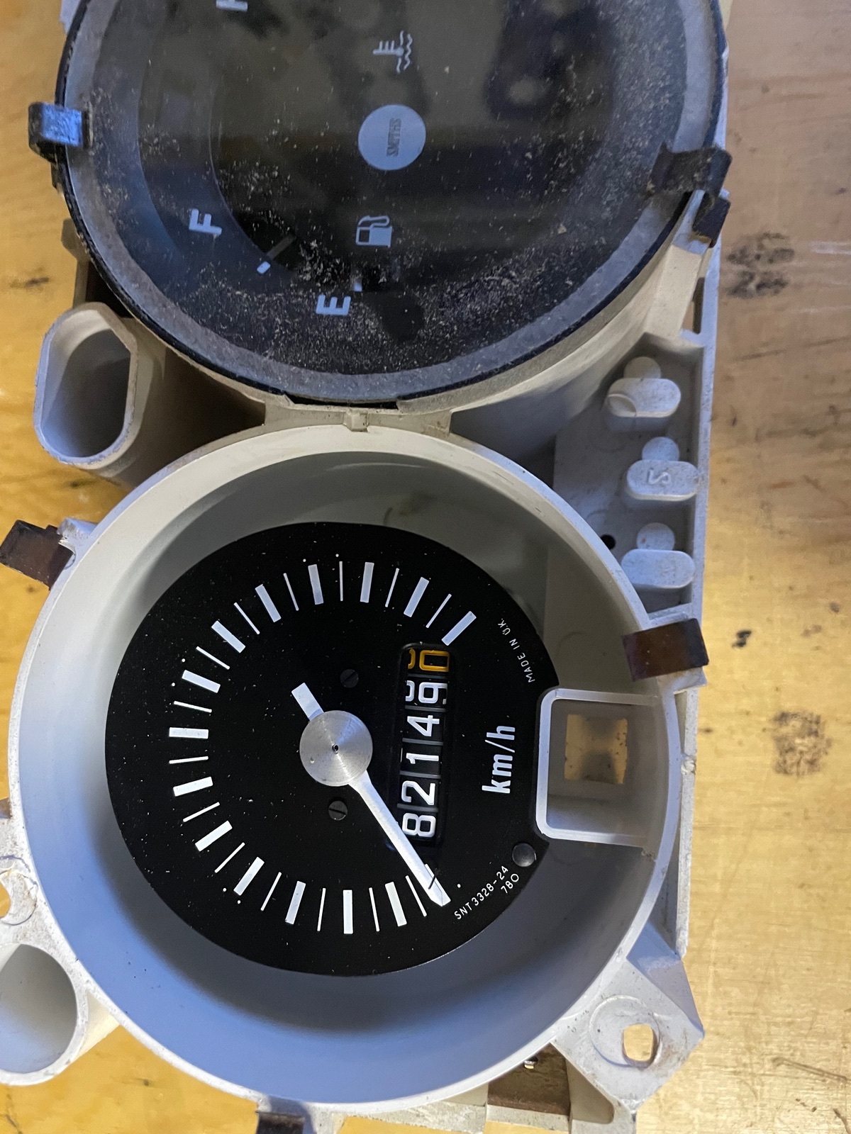

  • Guten Abend, ich habe mir das ganze hier grad mal durch gelesen, da ich auch einen neuen (oder gebrauchten) Mitteltacho benötige. Ich bin eine Zeitlang den auf den Fotos zusehenden Tacho gefahren. Dieser stammt aus einem HLE. Kann man irgendwie feststellen wie viele TPM dieser hat? Der Tacho zeigte ziemlich perfekt an (wahrscheinlich 3.1er eü und 10zoll) dementsprechend könnte ich ja jetzt beim Tachokauf drauf achten einfach einen Tacho mit ähnlicher Übersetzung zu kaufen (wenn’s Mitteltachos mit einer solchen gibt), anstatt mir die Mühe zu machen im Nachgang die passenden Ritzel zu suchen etc.
  • Mittel Tachos gab's mit verschiedenen Übersetzungen, bei alten Getrieben war immer 17/6 drin und nut der Tacho anders.
    Tpm Wert sollte unten links stehen. Musst evtl zerlegen
    Auf Erfahrung vertrauen
  • Tpm Wert sollte unten links stehen. Musst evtl zerlegen
    Das ist nen guter Tipp, hätte ich auch selbst drauf kommen können😂
    dann schaue ich das morgen mal nach und schaue mal ich ich einen dementsprechenden Mitteltacho finde :)
  • Der HLE hatte aber 2,96er EÜ mit 10“, wenn ich das noch richtig im Kopf habe. Die 3,1er kam erst mit 12“ 😉. Welchen deiner Minis möchtest du denn umrüsten und viel wichtiger, welches Getriebe ist denn drin in dem? Ist es für den HLE?
    Es ist nicht mehr die originale Antriebseinheit drin. Den Motor hatte ich nie offen, der sollte aber recht wenig gelaufen haben. Ist nen später A+ 1000er und hat laut Engine Comission Number eben eine 3.1er drin. Da ich mir da aber nicht 1000% sicher bin dachte ich, ich suche mir einfach nen Tacho mit der gleichen Übersetzung raus wie der der vorher verbaut war und dann passt das schon
    Ist doch egal was für eine Übersetzung der hatte, der Tacho war ja wohl in seinem Auto vor dem Mitteltacho drin und hat gut gepasst. Er hat ja sonst nichts geändert.
  • Ist doch egal was für eine Übersetzung der hatte, der Tacho war ja wohl in seinem Auto vor dem Mitteltacho drin und hat gut gepasst. Er hat ja sonst nichts geändert.
    Genau :) dementsprechend suche ich jetzt nen Mitteltacho mit 780TPM mal schauen ob sich da schnell was finden lässt. Ansonsten muss ich eben doch mal schauen was für eine Übersetzung ich tatsächlich habe bzw. welche Ritzel aktuell im Getriebe sind
