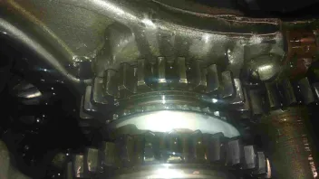

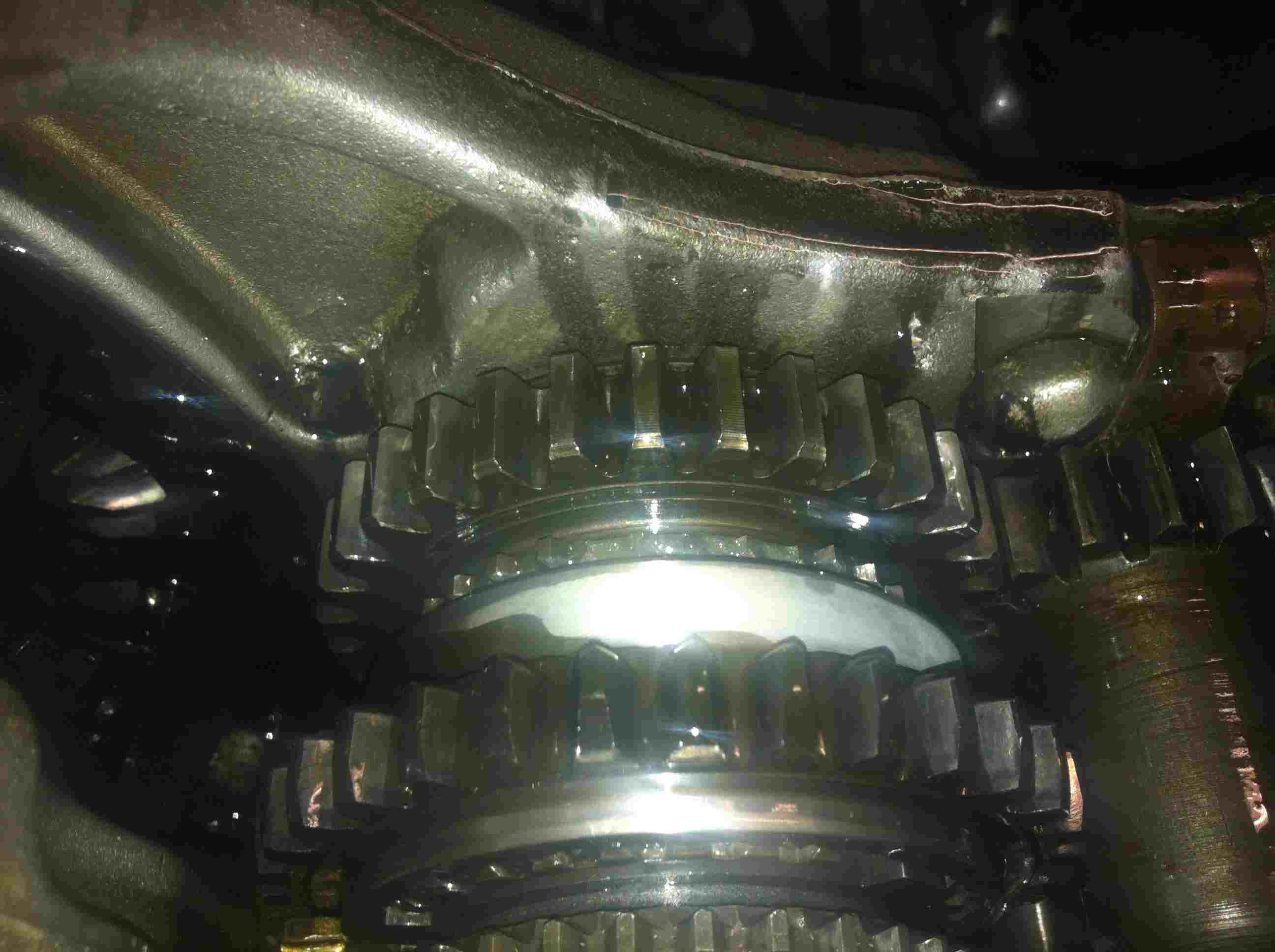

    hatte beim Ablassen des Motoröls Metallpartikel am magnetischen Ablass-Stopfen.
    Als ich dann das Getriebe und den Motorblock getrennt hatte hab ich die Bescherung gesehen.
    Die Teile stammen vom Synchronring des 1. Gangs. (s. Bild)
    Reicht es wenn ich diesen Synchronring einzeln erneuer?
    Was muß alles zerlegt werden? Also wie ist die Vorgehensweise?
    Ist ein Getriebe von einem A+ Motor.

  • Das ist nicht der Synchronring , das erste Gang Ritzel ist platt !
    Wenn Du " Glück " hast passt das normale 1. Gang Ritzel ( wenn das Clubman Set verbaut wurde ) . Wenn Du Pech hast , mußt Du erstmal schauen , wo der komplette Rädersatz genau her ist ... da gibts Unterschiede !
  • Achso,
    dann ist also das Zahnrad und das Ritzel ein Bauteil?
    Oder versteh ich das grad falsch.
