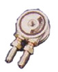

    Das Problem, an der MPI serie gibt nicht wie bei den alten einen Ökühleranschluß. Aber es gibt, wie ich mitlerweile rausgefunden habe einen Adapter.
    Minispeed hat den, verkauft den aber nur mit Ölkühler und Schläuchen, aber nicht einzeln.
    BMC-Center Kestel --> meint, es gibt sowas nicht (falsch)
    Minimotorsport --> hab ich auch nichts gefunden
    Meine Frage wo gibts den Einzeln und wenn ja wie teuer ist er dann ??

    MPI Kühleradapter vom Ölfilter ausgehend gibt es im Packet zusammen mit einem Kühler bei irgendeinem Engländer. Schau einfach mal in die MiniWorld.
    Es ist nichteinmal sonderlich teuer.

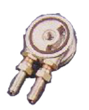

    PS: Wenn es mit dem Attachement hingehauen hat dann zeigt er jetzt sogar den Adapter den ich meine
  • Vielen Dank für den Service ! Das ging ja ziemlich flott !

    Ich hoffe die wissen da über den Adapter bescheid, denn einen kleineren Ölfilter muß ich gleich mitbestellen.
    Sonst paßt's nicht, Ups !
    Da hatte noch nicht nach gefragt !
    Ob der auch lieferbar ist.
    >> Der Kühlerschlauch der oben aus dem Kühler kommt blockiert den Platz für den normalen Ölfilter.<<
