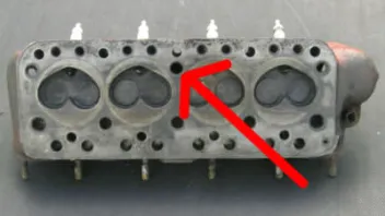

Hallo an Alle, ich habe heute meinen 1300er Kopf demontiert weil ich die Kopfdichtung mache. Dabei bin ich auf eine Bohrung im Kopf gestoßen, die zwischen zweiten und dritten Zylinder ist wo es wieder etwas breiter wird. In dem Loch ist ein Gewinde. Ich hoffe ich konnte es verständlich beschreiben. Weiß jemand für was diese Bohrung ist? Danke schon mal.

Guten Morgen. Habe entlich ein Foto hochgeladen, ich hoffe ihr könnt mir jetzt weiter helfen für was das Loch im Zylinderkopf mit dem Gewinde ist? Bei Motorblock und bei der Zylinderkopfdichtung gibt es das Loch nömlich nicht.
Da das Bild noch nicht freigeschaltet wurde, kann ich nur mutmaßen daß es ein Gewinde vom Kipphebelwellenbock ist, das durch mehrmaliges Kopfplanen freigelegt wurde.

danke Olaf Lampe für die Vermutung, aber das kann es auch nicht sein, weil das Loch nicht bis oben raus durch geht, sondern irgendwo im Kopf endet. Wie lange lange dauert es bis das Bild freigeschaltet wird? Aja, es ist aber kein Bild von meinem Zylinderkopf, da dieser gerade beim Plan schleifen ist. Das Bild soll nur Zeigen wo sich das Loch befindet.

in den drei Löchern in dieser Linie sind bei meinem Zylinderkopf drei Messing Blindstopfen, und auf der den Brennräumen gegenüberliegenden Seite in den äußeren Bohrungen ebenfalls Messingbuchsen, jedoch mit einer mittigen Bohrung.
Meines Wissens müssen die aber V O R dem Planen des Kopfes eingebaut sein.Grüße!
Leo.
danke Leo für deinen Beitrag. Ich bin jetzt zu der Firma gefahren die den Kopf schleift und habe ihn wieder mitgenommen. Du hast recht, bei meinen Kopf sind in dieser Linie auch drei Messing Blindstopfen jedoch ist bei mir beim mittleren eine Bohrung. Und auf der gegenüberliegenden Seite sind bei mir auch außen zwei Messingblindstopfen mit Bohrung. Aber was macht die eine Bohrung mit Gewinde in den mittleren Messing Blindstopfen? Muss diese verschlossen werden, oder brauche ich einen Blindstopfen? Mfg Stefan

denke dass diese Öffnungen beim Gießen des Kopfes erforderlich waren und nach dem Bearbeiten verschlossen wurden.
Aber dazu werden Dir bestimmt die Spezialisten noch was schreiben.Habe gerade mal eine Kopfdichtung aufgelegt, und dort wo die Blindstopfen sind hat die Dichtung auch keinen Durchgang.
Diese Stopfen gibt es auch als Ersatzteil. Möglicherweise ist die Bohrung bei Deinem Kopf etwas "ausgeleiert" und irgendwer hat deshalb bei einer früheren Überholung ein Gewinde geschnittten und die Bohrung mit einem Gewindestück verschlossen, das im laufe der Zeit nach innen gewandert ist, und jetzt möglicherweise in einem Kanal im Kopf "verschwunden" ist. ! (Vermutung, nicht Wissen) ??
