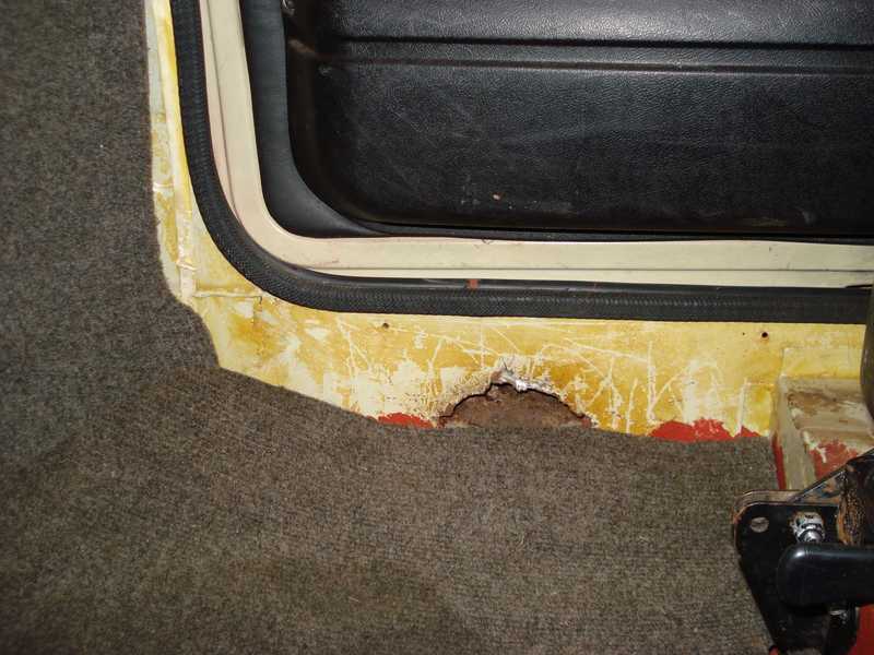

    Löcher unter den Scheinwerfern, im Fussraum eins ca. unter dem Kupplungpedal, Schweller angefault aber reparierbar, seitlich untern an der Frontscheibe zum Radkasten hin ist es knallrot, aber Blech und keine Brösel. Der hintere Hilfsrahmen erschein auf den ersten blick beim drunterliegen einwandfrei, auf dem Lift hatte ich ihn allerdings nicht und musste mit der Taschenlampe darunterschauen. Das eine Dreiecksblech hat natürlich auch ein kleines Loch, das andere wirft die ersten Blasen. Batteriekasten und sonstiger Kofferraum sah gesund aus.

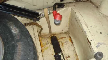

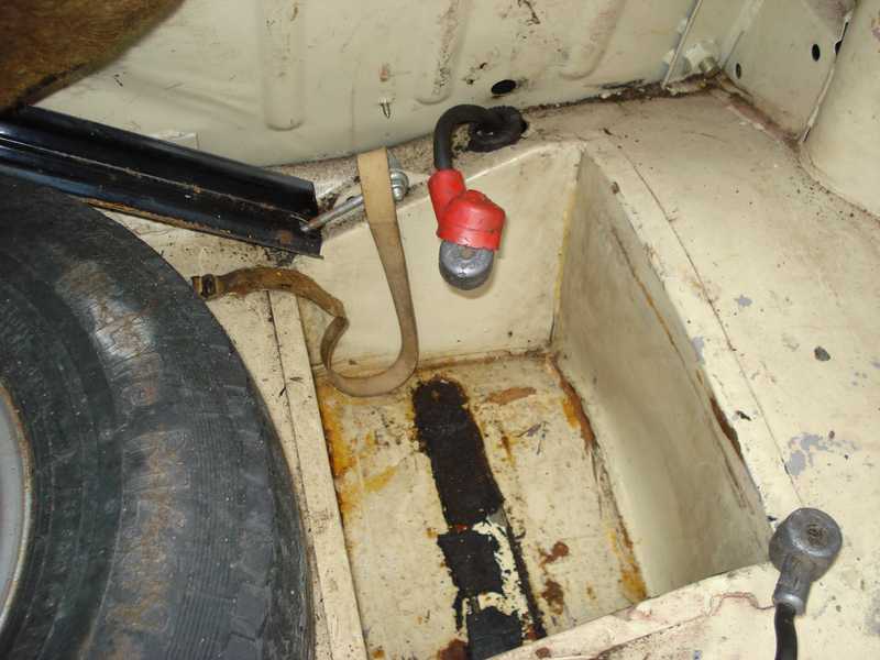

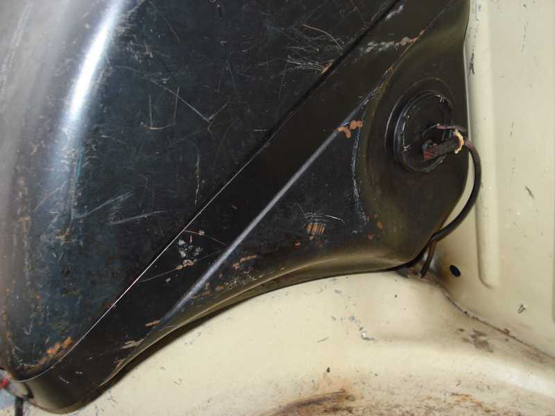

    Kofferaum war soweit ich sehen konnte i.o, vor allem der Batteriekasten besteht tatsächlich noch aus Blech..
    Die hinteren Seitenkästen, ist das neben dem Rücksitz, sozusagen der Stauraum der Mitfahrer? Dort hab ich reingeguckt aber den Karton nicht rausgebracht ohne ihn zu zerstören, und ihn einfach rauszureissen hab ich mich dann auch nicht getraut..

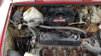

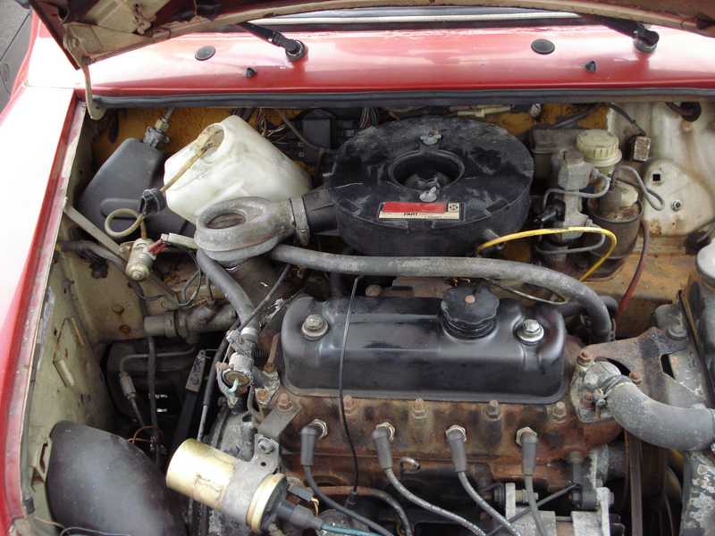

    Motor denke ich auch dass er im Glücksfall noch ok ist und mit komplett neuen Zündungsteilen, frischem Öl und ma eben bei die Vergaser (der hat dringend ne Reinigung nötig) wieder sein Werk verrichtet..
    Und sonst kommt halt ne Austauschmaschine rein wenn sich denn ein brauchbarer 1'000er im Forum findet..

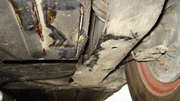

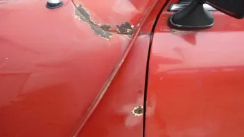

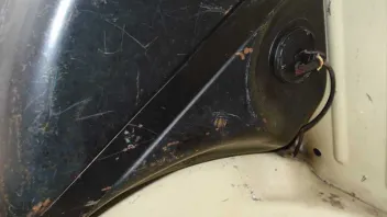

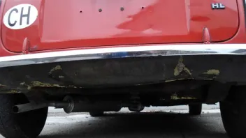

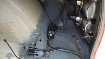

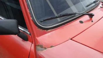

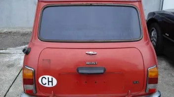

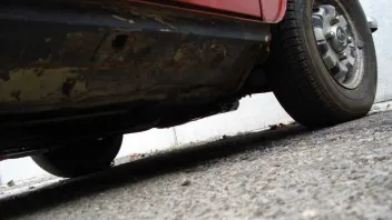

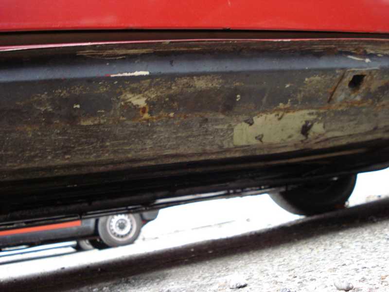

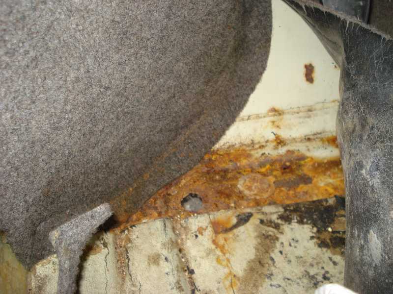

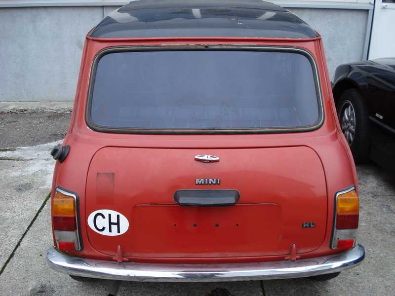

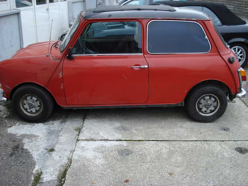

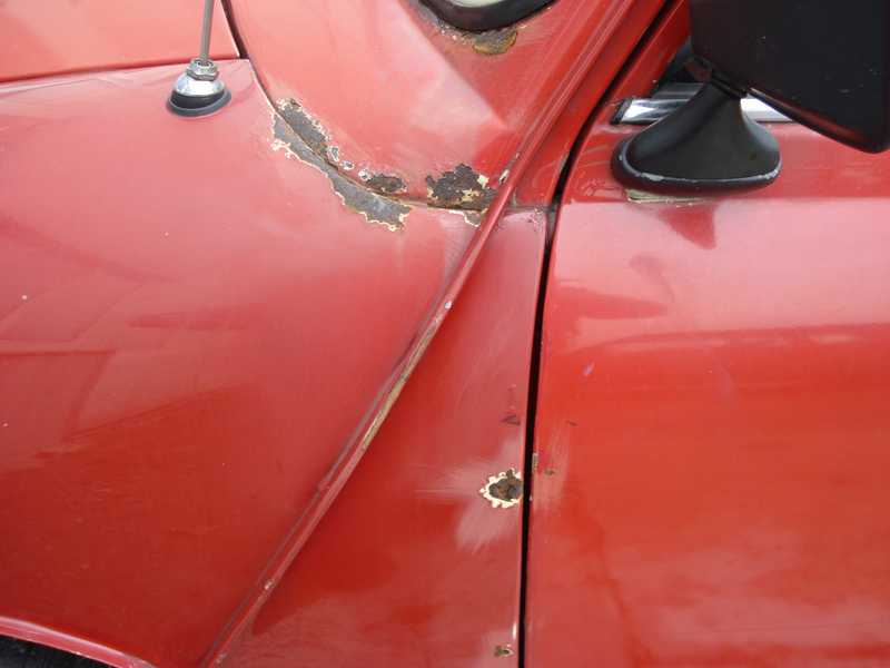

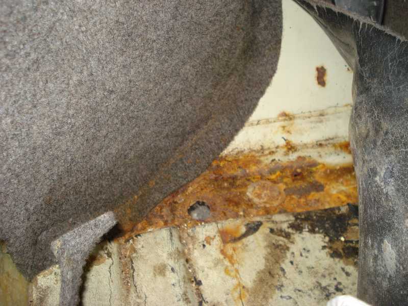

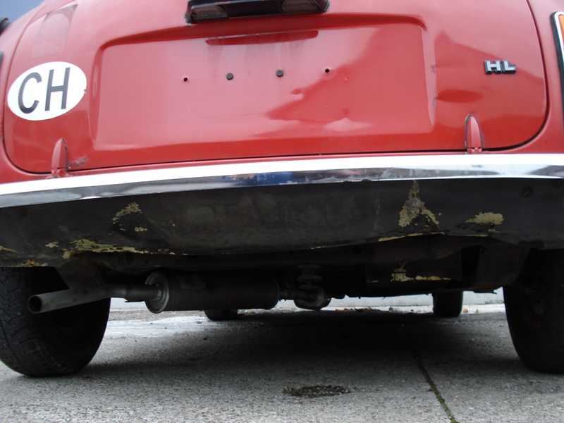

  • So mal die ersten Bilder.. Da ich gerade an der Uni sitze und eigentlich ein paper lesen sollte mach ichs mal schrittweise, weitere folgen..

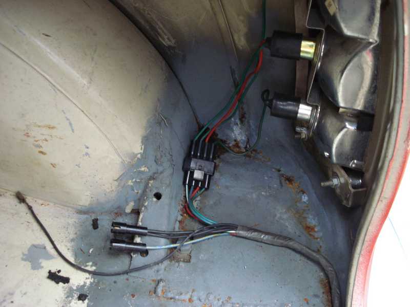

    Diese Bildserie behandelt mal das Thema Heck. Es blüht zwar an ein paar Orten, aber so richtig durch ist er im Vergleich zu anderen Kandidaten echt nicht, es ist überall noch Blech vorhanden..

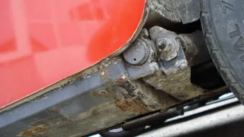

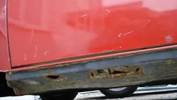

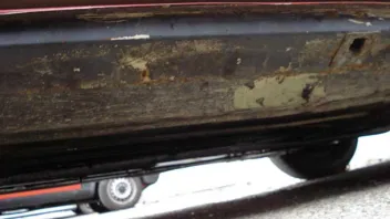

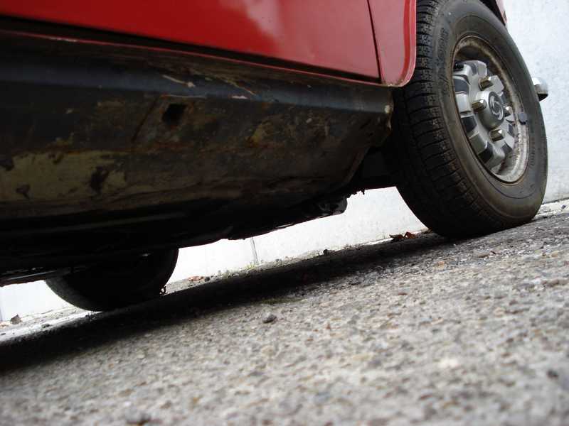

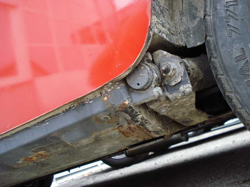

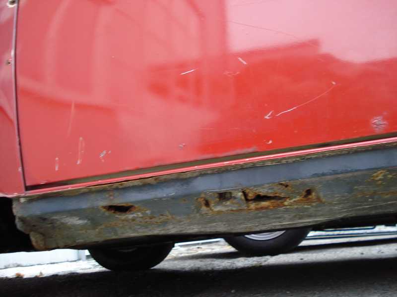

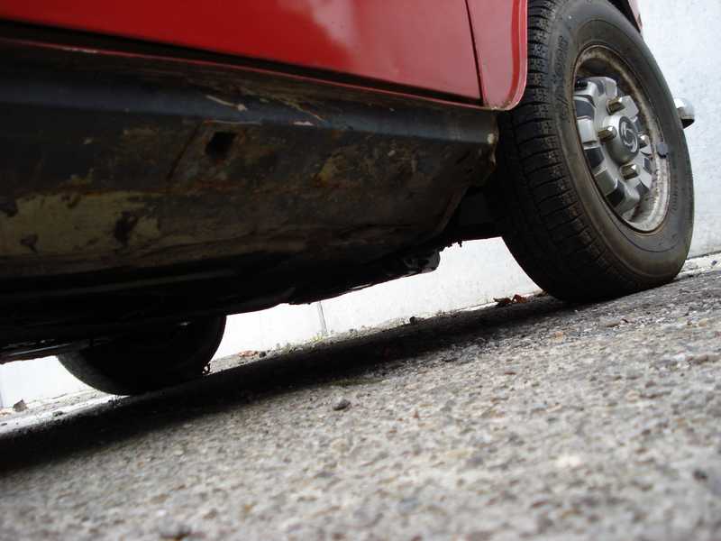

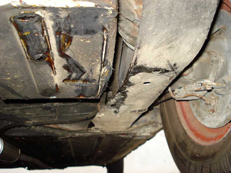

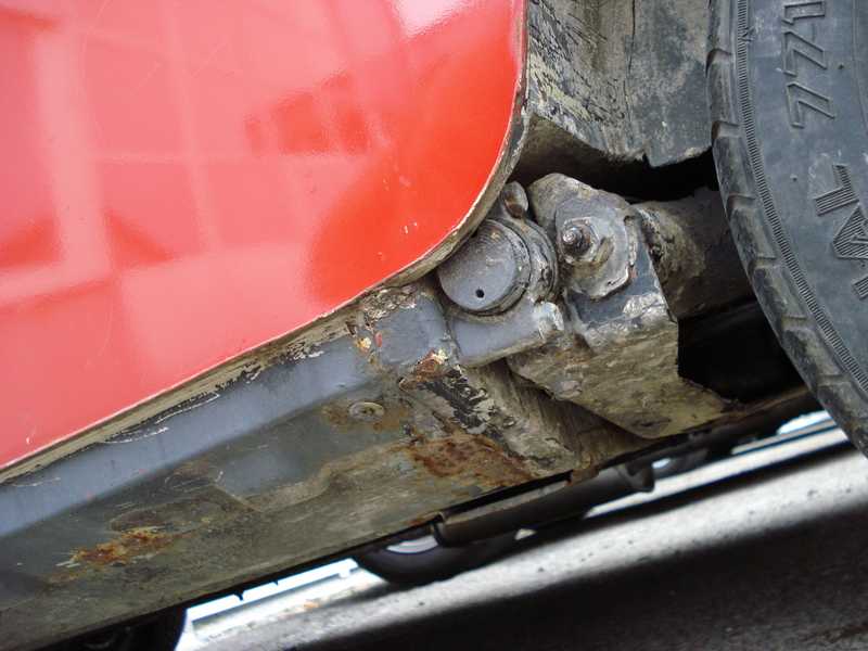

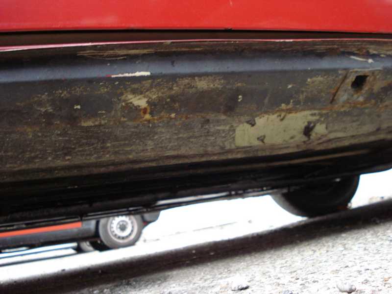

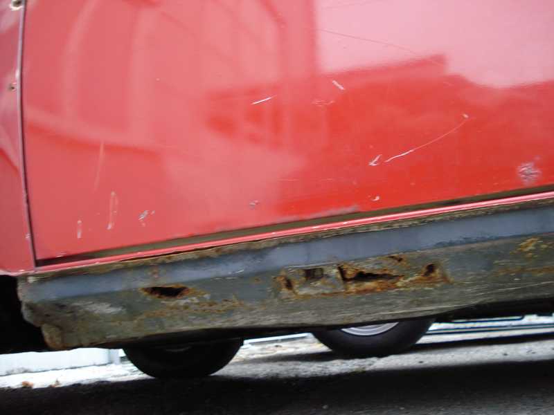

  • So, die nächste Serie. Den linken Schweller hats echt stärker erwischt. Aufnahme der Radaufhängung scheint noch nicht weggefault zu sein.. Die üblichen Verdächtigen Scheibenrand unten, Dreiecksblech und der Übergang. Wie lässt sich aufgrund des Rostes hier auf die A-Säule schliessen?

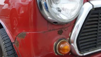

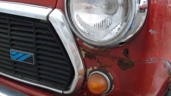

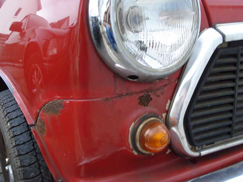

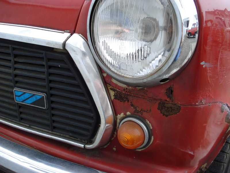

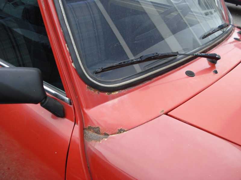

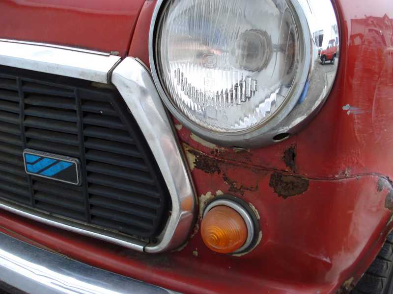

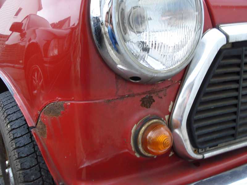

    Und der letzte Klassiker, unterhalb der Lampen..

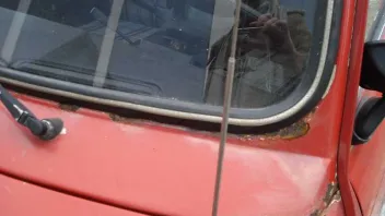

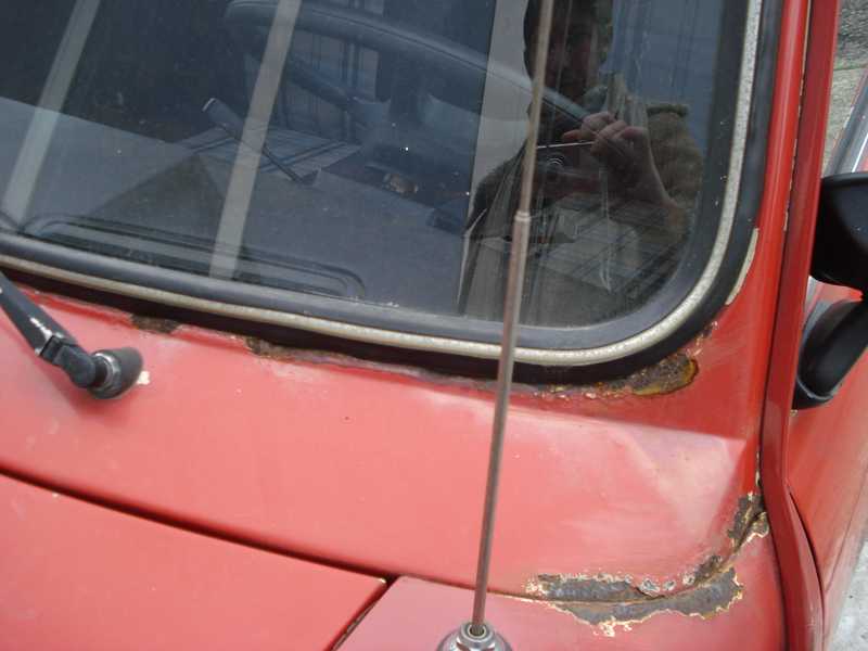

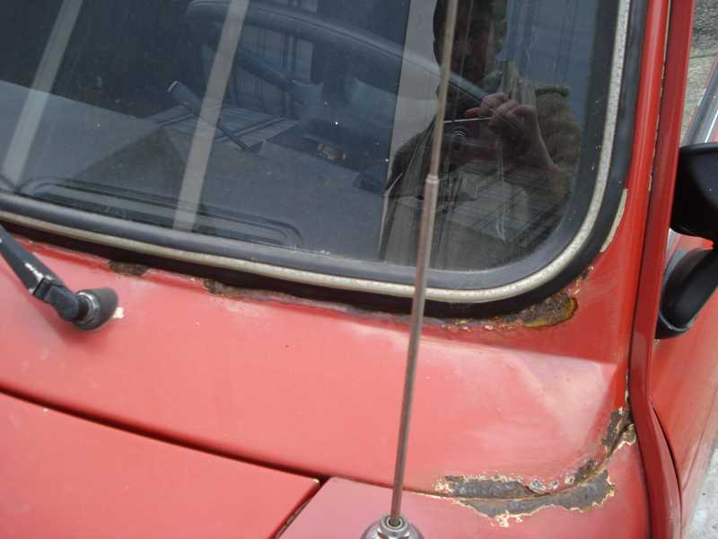

  • Frontmaske wie üblich, die andere Seite Übergang Kotflügel, den linken Schweller scheint es aus unerfindlichen Gründen fast nicht erwischt zu habe..

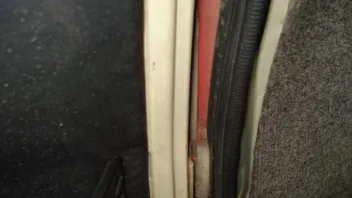

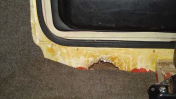

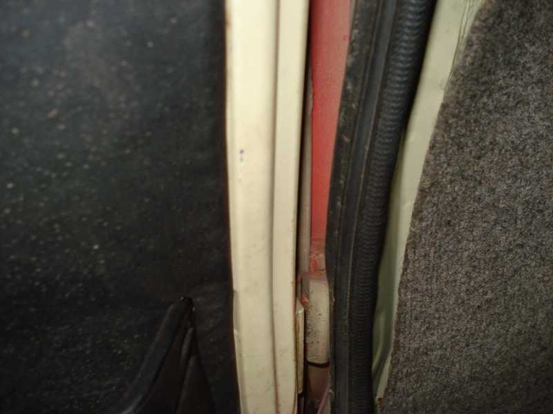

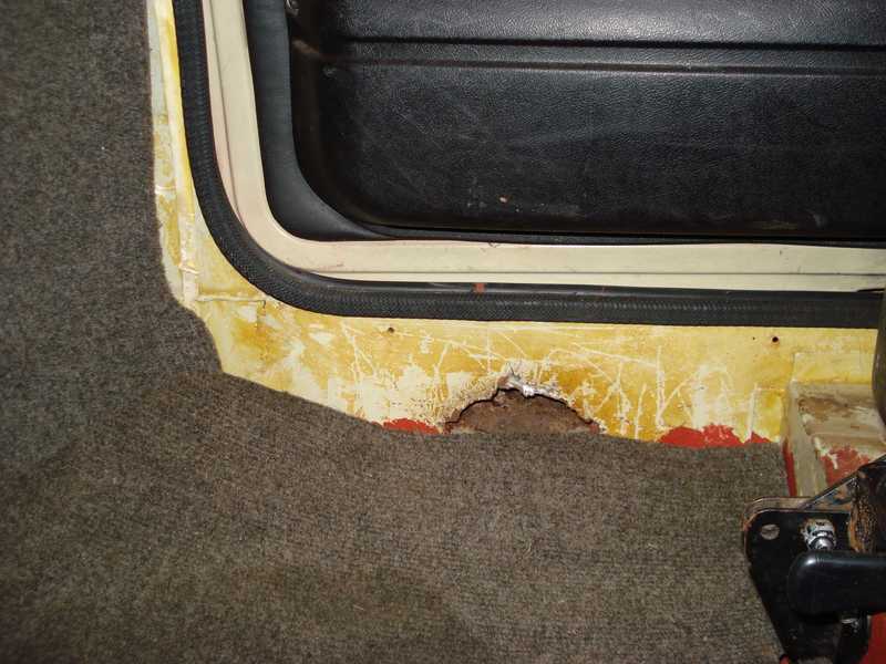

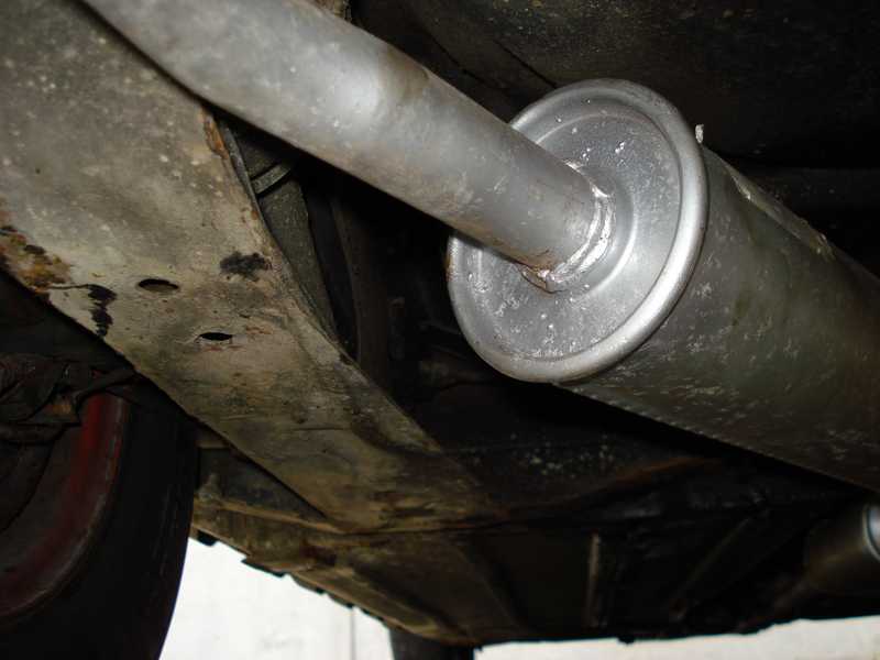

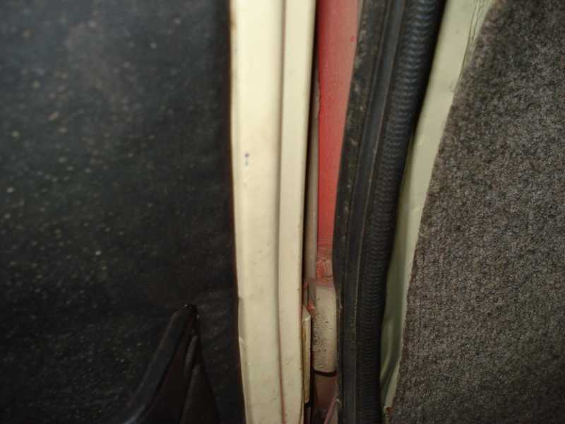

  • Türscharnier, Boden unter Pedalen (rot aber noch Blech da), der hässlichere der beiden Schweller von innen..

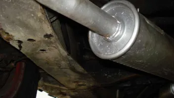

    Und dann der Hilfsrahmen: Sind das nicht genau die beiden Längsträger die eigentlich normalerweise durchgefault sein sollten??

  • Ich ahne böses. Ich glaub wenn da alles fertig ist, ist mehr neues Blech dran als altes.
    Für das Geld auf jeden fall zu viel Rost.
    Die Frontmaske muss gemacht werden, genauso wie Dreiecksblech und beide (!) schweller, unter dem Fusch im Kofferraum befindet sich wahrscheinlich ein haufen Rost, die Reserveradmude wär noch interessant, Bodenblech muss neu Fahrer und Beifahrerseite muss neu, Scheibenrahmen und die Liste könnte man noch weiter fortsetzen.
    Der Rost am hinteren HiRa offenbart sich meistens erst, wenn er richti sauber ist bzw gestrahlt wurde.
    Ich hab für meinen nur geringfügig mehr bezahlt und der hatte noch Tüv, lief sehr gut und es waren noch Ersatzteile und Bücher dabei und Bremsen etc waren gerade neu. Aber selbst der war eigentlich schon zu teuer.
    Ich würds mir also gut überlegen
