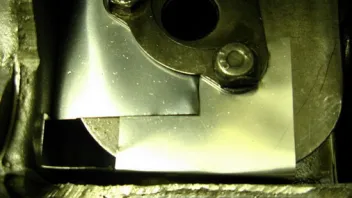

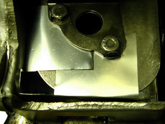

    Ich habe mir das mal so vorgestellt. Eine dünne Blechfolie gekantet, die die beiden Durchbrüche in den Getriebeeigenen Schwallblechen verdeckt. Der Hintergrund meiner Gedanken ist der, dass das Blech (0,075mm) im Ölstrom mitschwingt. D.h. in Rechtskurven den Durchbruch mehr oder weniger verschließen und ansonsten durch das rückströmende Öl wieder zurückgedrückt werden. Ich hoffe das war mal halbwegs verständlich. So jetzt warte ich auf Eure Gedanken.
    Viele Grüße
    Gerhard
  • Ich hätte da mehr Angst davor, daß sich solch ein schwingendes Blech lösen könnte, als das das Kompetitionrohr sich zusetzt.
    Zudem ist es zwar toll, daß das Öl länger im Bereich des Ölsteigrohres gehalten wird, aber die Ölpumpe wird den Bereich irgendwann leergesaugt haben.
    Beim Kompetitionrohr gibt es das Problem konstruktiv nicht, da immer in der Getriebemitte angesaugt wird. Für mich die bessere Lösung.

  • Das Problem ist, das links im Getriebe ein riesiger, freier Raum ist... Da ist viel Platz für sämtliches Öl - dem entsprechend flüchtet auch viel Öl mit der Fliehkraft in diese Ecke - und fehlt dann am Ansaugrohr. Das Competitonrohr ist halt so ca. am "Scheitelpunkt" angebracht und hat deswegen immer Öl zum ansaugen um sich.
    Das Öl daran zu hindern in diesen leeren Raum zu strömen wäre das Ziel. Denke nicht, dass sich das mit Blechen um das Sieb lösen lässt. Das "Rückschlagventil" Prinzip allerdings ist OK und wird bei vielen Motoren auch so eingesetzt (allerdings mit richtigen Klappen).
    Z.B: http://image.modified.com/f/17356876+w75…_pan_baffle.jpg
