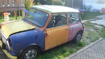

verkaufe restoration fälligen Mini
  • ich hab einen mini gekauft um das Getriebe umzubauen, doch es passt leider nicht und ist auch zu schade da er die 25 Jahre sonder etischen ist.
    Also verkaufe ich ihn, wie gesagt er ist restorations fällig, das amaturenbrett fehlt, der Motor sollte gehen ( das auto stand 5 jahre als er abgestellt wurde ging der Motor noch) er hat viele roststellen, Fahrzeugschein ist vorhanden..... (mehr infos bei nachfrage)
    Verkaufspreis ist VB.
    für liebhaber und vielleicht hat ja noch jemand lust ein Winterprojekt draus zu machen (ich habe leider den Platz dafür nicht)
