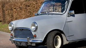

  • hey hab hier nen van gefunden für9.500
    bj 1980 1300 motor und ist seid der restauration 45000 meilen gelaufen,
    hört sich nach nem fairen preis an ?
    warum sollte ein kerl der keine 70kg wiegt en auto fahren was mehr als das 10 fache von ihm wiegt ?
  • steigert sich der wert bei nem van mit nem 1300 oder sinkt er eher?
    also rost hab ich auf den bildern nirgendwo gesehen ,leider bin ich die 200 km noch nicht gefahren um den schauen zu gehen
  • Also 1300er steht meiner Meinung nach definitiv auf der Pro-Seite. Umbauen auf 1000er ist ja im zweifelsfall sehr schnell gemacht (und vorallem eher noch mit Gewinn beim Verkauf vom 1300er).
    Meilen? Kommt der aus England? Wenn ja, vorsicht, gab hier schon so einige die sich mit der englischen Vorstellung von "restauriert" anfreunden durften...

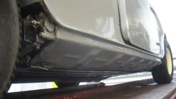

    Bedenklich aber sind auf den ersten Blick zumindest die Schweller.
    Siehe Beitrag #24: https://www.mini-forum.de/showpost.php?p=862867&postcount=24
    Diese "Überbratschweller" werden gerne verwendet, wenn es darum geht, mit wenig Aufwand den Schweller zumindest Äußerlich wieder "stabil" zu machen.
    Selbst wenn darunker kein Rost verborgen ist, sind diese Dinger Müll, weil der Schweller nicht mehr belüftet ist und Kondenswasser nicht ablaufen kann und sich stattdessen zwischen den Blechlagen festsetzt. Mit nachvollziehbaren Auswirkungen...:scream::rolleyes:
    Also auf keinen Fall durch den äußeren Schein trügen lassen. Bei dem Preis würde ich keine "Experimente" machen und ganz genau hinschauen.
  • Bedenklich aber sind auf den ersten Blick zumindest die Schweller.
    warum sollte man die dinger drüberbraten wenn alles in ordnung ist? also muss da was "FAUL" sein?
    also müsste man die dinger am besten nach m kauf direkt runter reissen?

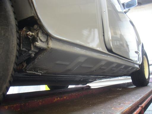

  • hat jemand en bild von original schweller?
    und gibts nen mini profi in der nähe von belgien? bittburg? prüm? aachen?
    Das ist der bei dem Van eingeschweißte "Überbratschweller"
    Und das ist der Originalschweller
    Auf den Fotos zwar von der Limousine aber abgesehen von der Länge gleich zum Van.
    Den Unterschied erkennt man deutlich.
    Diese Überbratschweller werden aber auch gerne genommen, wenn die Rostschäden bis nach unten in den Boden hineinreichen und weil die Dinger billig sind. Nur wissen viele nicht, was sie dem Auto damit antun :rolleyes:
    Es muss also darunter nicht unbedingt "das Grauen" warten. Auch ist es nicht unbedingt wirksam, einfach nur wieder Belüftungsöffnungen einzubringen, da zwischen den dann neuen Öffnungen immer noch Blechüberlappungen bestehen, in denen das Wasser ggf. schon tief drin sitzt.
    Ob man dass sofort alles raus reißen muss? Schwer zu sagen. Wenn der Zustand sonst gut ist, kann man auch warten bis es irgendwann mal die ersten Problemstellen am Schweller gibt......
    Aber dann sollte man wissen, ob nur Blech drüber gebraten wurde oder "der Krebs" vorher gründlich raus geschnitten wurde...
    Wurde "drüber gebraten", wäre der geforderte Preis definitiv zu hoch. Nur, wie stellt man das vor Ort fest? Erste Indizien würde ein Blick auf die Innenschweller unter´m Teppich bzw. der Übergang zum Bodenblech geben.
    Normalerweise ist Boden und Innenschweller ein Blech. Sieht man also innen keine Naht zum Überbratschweller", wurde er zumindest am Übergang zum Boden außen nur draufgebraten und hat tiiiiefe Wassertaschen.
    Aber um das zu beurteilen, solltes du versuchen, einen Mini-Fachmann mitzunehmen. Da sollte sich eigentlich in den genannten Regionen jemand finden lassen.

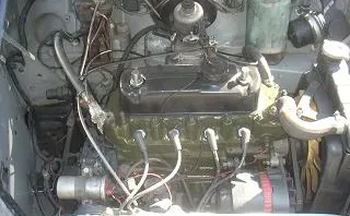

    es gibt neue infos zum van ;) naja schauen war ich noch nicht, aber ich hab ja im januar urlaub!
    es ist en 1275 ohne blei eingebaut worden. ohne blei ist ab wann?(hat stage 1 und ca 80 ps)
    der vorbesitzer hat den van an den handler verkauft weil das getriebe kaputt gegangen ist, deswegen ist jetzt en neues drin.
    der vorbesitzer hat ihn in belgien restauriert über 300 stunden ;) hab schonmal nach gefragt ob die restauration dokumentiert wurde.
    aber mehr als 300 stunden hören sich doch gut an.
  • schönen schnee wünsche ich euch allen :cool:
    "Stage 1" und ca. 80 PS ist seeeeeehr "optimistisch" :rolleyes:
    Diese "Stage 1 Kits" bringen laut der Anbieter ca. 20% an Leistungsplus, was an sich schon recht optimistisch ist, den je mehr desto besser lassen sie sich verkaufen :rolleyes:
    Ein Serien 1300er hat 60/61 PS. 20% mehr sind dann aber keine 80 PS ;)
    Bleifreie Zylinderköpfe kamen beim 1000er in `89.
    Dürfte dann beim Metro auch um diesen Zeitpunkt gewesen sein.
    Beim Mini hat der 1300er Motor erst wieder beim RSP-Cooper (Ende `90) bzw. später dann Vergaser-Cooper Einzug gehalten ;)
    300 Stunden Restaurierungszeit hört sich erst mal gut an, hängt aber von der Ausgangsbasis ab. Wenn viel Blecharbeit erforderlich war, sind 300 Stunden aber nicht viel :headshk:
    Und verbrauchte Zeit steht nicht automatisch für eingebrachte Qualität.
    Da braten Leute stundenlang Bleche rein und es sieht (unter´m Spachtel) trotzdem scheixxe aus. :rolleyes:
    Macht das jemand mit einem "guten Händchen" für Blech, braucht der ggf. weniger Zeit und es sieht absolut sauber aus.
    Also niemals von Versprechungen und Erzählungen blenden lassen sondern genau nachschauen. Eine Fotodokumentation der Karosseriearbeiten kann da auch Aufschluss geben. Wobei man aber auch Fotos (von Sünden) weglassen kann :rolleyes:
    Wenn erst mal Spachtel und Lack drauf sind, sieht man vom Untergrund meist nichts mehr :headshk:
