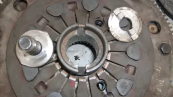

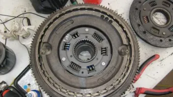

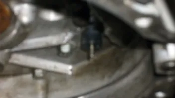

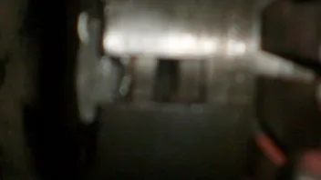

  • Hier mal ein paar Bilder ( habe alles wieder abgebaut):
    OT geber sieht ok aus keine schleifspuren oder verbogen
    Die Frage ist immernoch ob der OT geber wegen falscher Position auf der Schwungscheibe die falschen Zündzeitpunkt liefert. kann man die Schwungscheibe den falsch einbauen?

  • Wenn der Kupplungsautomat gewechselt wird, dieser neue/andere dann aber für Vergaserverwendungen ist, dann wird die OT-Signalposition der Schwungscheibe deutlich verdreht.
    Ist Schwungscheibe und Automat als Paar erhalten geblieben, dann fällt dieser Fehlermöglichkeit aus.

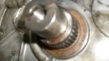

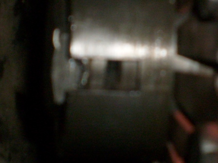

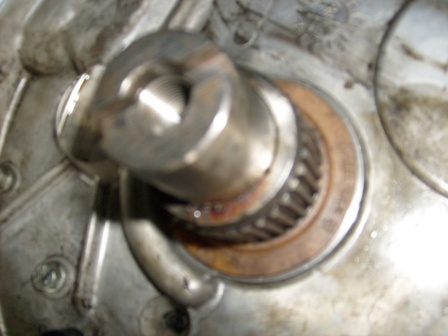

  • Hi habe glaubich einen Fehler geefunden die Schwungscheibe war nciht richtig ausgerichtet die Nut in de KW und SS sollte ja durchgehen. hab das jetzt behoben ist glaube ich auch auf bild 1 gut zu sehen das der abstand zu groß ist. bau jetzt alles wieder zusammen
  • Das wäre auch mein Vorschlag gewesen: Kupplung um genau 180 Grad verdreht eingebaut. Deshalb flutscht die Sicherungsscheibe auch nicht in die außermittig angeordnete Nut und das OT-Signal kommt völlig falsch.
  • so mein Fehler beim Zusammenbau nicht auf den eben angesprochenen fehler geachtet dadurch immer wieder fehlzündungen. scheibe war von der welle bestimmt um 15 Grad falsch verdreht angebracht. Daher war der fehler bei kleineren drehzahlen da und bei hohen kaum zu bemerken. Danke für eure hilfe
