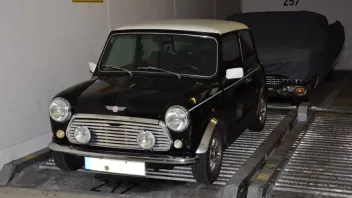

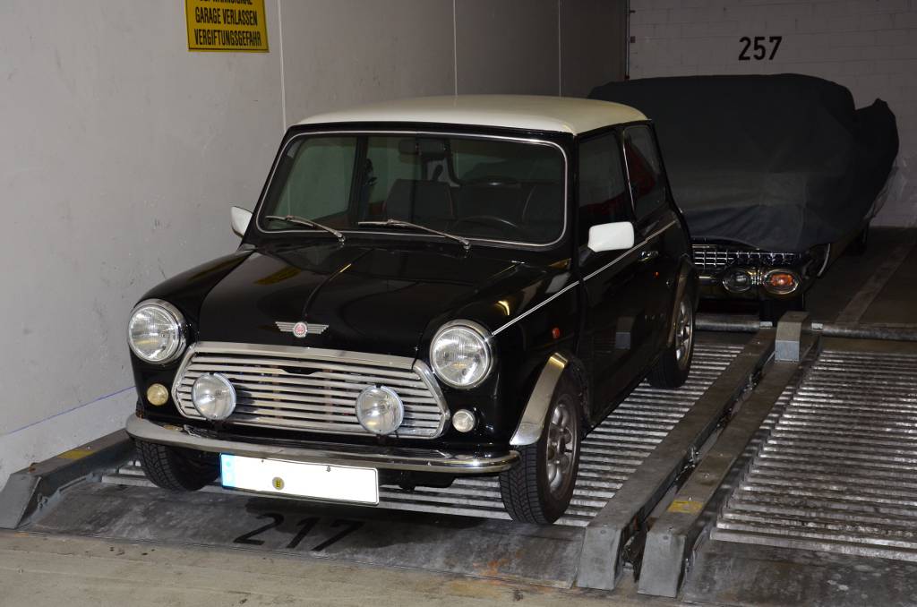

PS: Mini ist bis dato im Serienzustand, anbei ein Bild des Kleinen.
