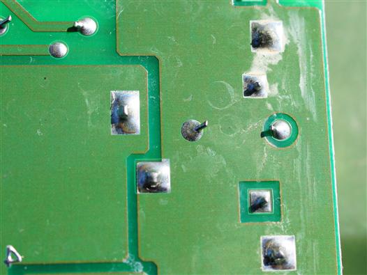

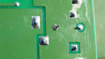

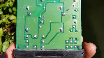

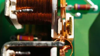

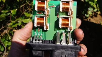

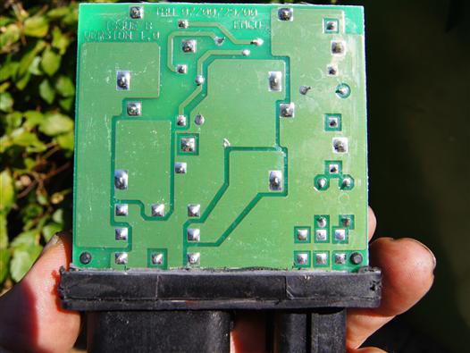

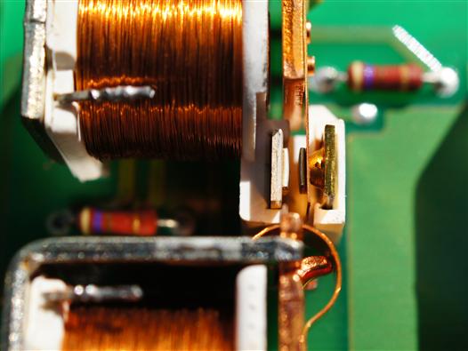

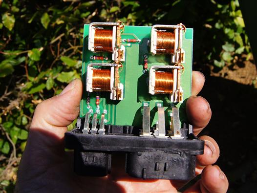

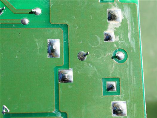

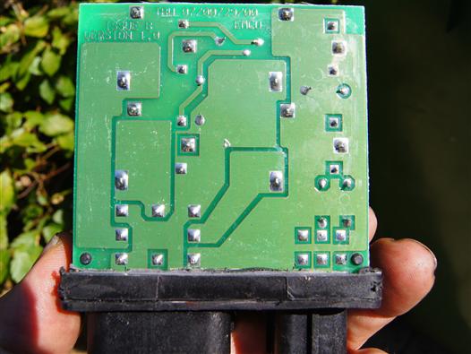

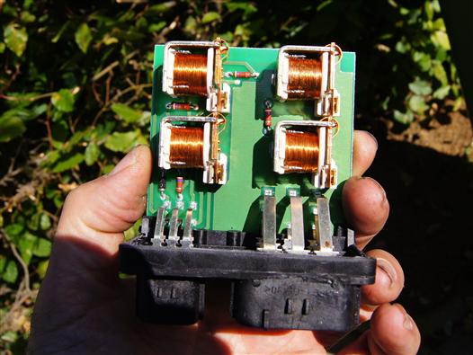

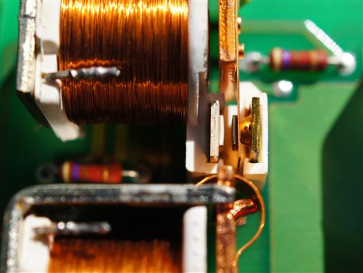

- Modulrelais aufgeschnitten. Sieht alles unverschmort aus
