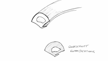

bei meinem Kleinen ist die Dichtung auf der Heckklappe befestigt und nicht an der Karrosserie. Wer kann mir sagen, wie die Dichtung mit diesen Sch... Klammern an der Heckklappe befestigt wird? Lage der Dichtung mit der Klemmfalz für die Klammern und die Lage der Klammern selbst. Vielleicht ist eine Zeichnung einfacher als eine verbale Erklärung?
Dichtung Heckklappe
Vielleicht hilft es weiter:
http://imageshack.us/photo/my-…dichtgummikofferraum.jpg/[/IMG]
Gutes Gelingen,
Turi -

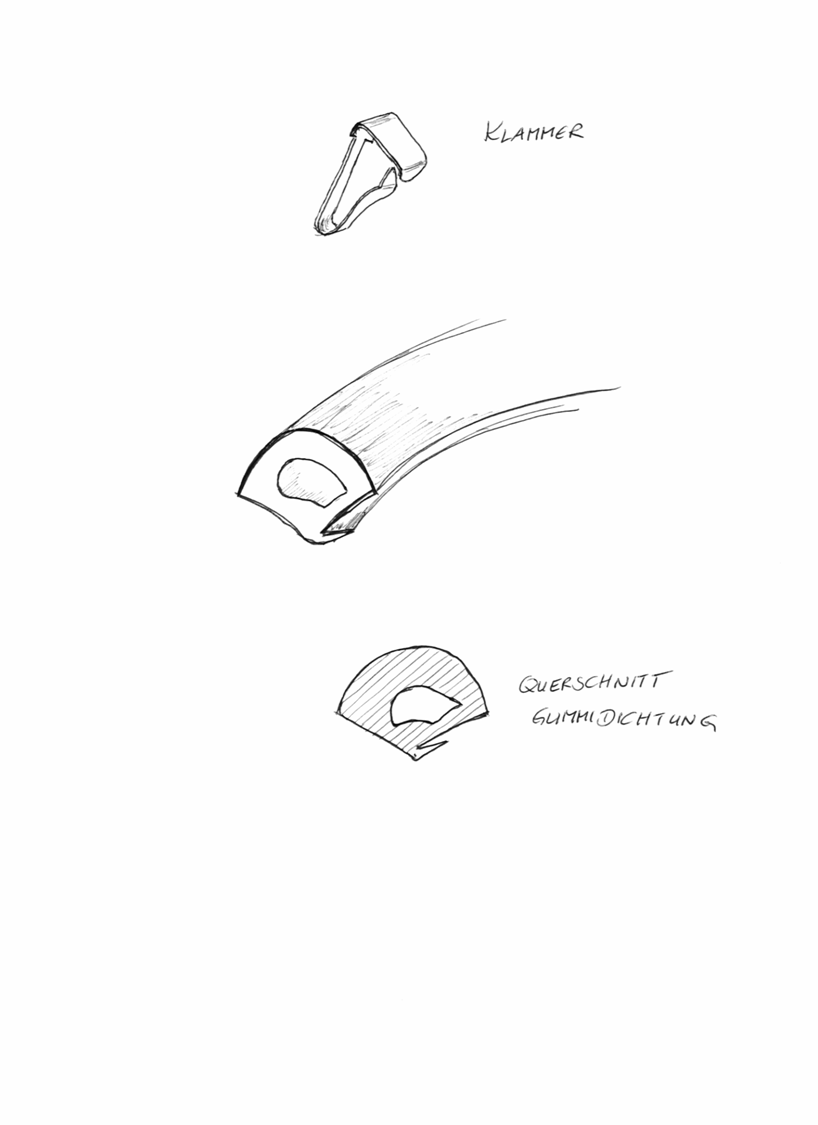

Hi Turi, danke für die schnelle Antwort.
Meine Klammern und die Dichtung sehen etwas anders aus als auf Deiner Skizze. Schau Dir mal bitte die Zeichnung an. Ich habe beide Komponenten aus England von Mini Spare. Habe ich vielleicht die falschen Teile bestellt?
Gruß,
Klaus. -
Hi Klaus,
nöö sollte mit dem Dir vorliegendem schon passen. Ich hatte das Gummiprofil und Klammer nur ganz grob skizziert.
Gruß,
Turihttp://imageshack.us/photo/my-…687/kofferraumdicht2.jpg/[/IMG]
Grüß Dich Turi,
ich habe die Klammern um 180° gedreht (mit der Öffnung in Richtung Außenhaut des Kofferraumdeckels) und mit einer Zange etwas aufgebogen, dann die Gummilippe eingefädelt und die Klammern mit einer Zange etwas zusammengedrückt, damit sie auf der Gummilippe fest fixiert werden. Dann kann man das Ganze mit etwas Druck super in die Löcher pressen, sodaß alles fest und faltenfrei sitzt. Ist etwas umständlich und zeitraubend, weil man die Klammern der Reihe nach anpassen und montieren muß, klappt aber recht gut und bringt das nötige Erfolgserlebnis. Danke nochmals für Deine Umterstützung.
