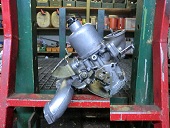

Hallo weis jemand was das für ein vergasser ist ? mfg david
Vergasser
Sieht nach HIF38 oder HIF44 aus.
Kannst Du aber ganz einfach messen:
Das Winkelstück mit den 2 Kreuzschlitzschrauben abschrauben und nachmessen.
38mm --> HIF44
44mm --> HIF38Grüße,
Richard

38mm --> HIF44
44mm --> HIF38Hmmm, ist schon wieder 1.April?
Wieso?
ZitatDen HIF-Vergaser gibt es in 5 Größen:
HIF4, HIF6, HIF7, HIF38 und HIF44
Die Ansaugflansch-Innendurchmesser betragen:
HIF4 1 4/8" = 38,10 mm
HIF6 1 6/8" = 44,45 mm
HIF7 1 7/8" = 47,63 mm
HIF38 = 38,00 mm
HIF44 = 44,00 mmQuelle: SU Vergaser
Oder steh ich grad auf dem Schlauch?
EDIT: Ja, ist natürlich vertauscht...

Ich wollte dich nur darauf hinweisen, dass du die Bezeichnung und den Durchmesser falsch zugeordnet hattest. Das hätte ja ein Scherz von dir sein können...Gruss
Olaf -
was isn der unterschied zwischen den größen? bin blutiger anfänger :p
Ganz verallgemeint, einfach der Innendurchmesser des Vergasers.
Wobei sich die verschiedenen Größen auch noch äußerlich unterschgeiden.;)
