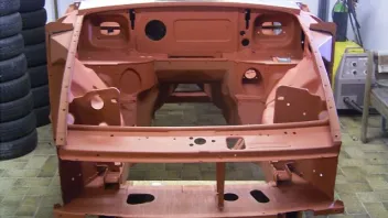

    Da wollte ich vorher den Unterboden mal unter die Lupe nehmen.
    Und welche Wunder, man ist auch fündig geworden...
    Spachtel und Rost und Fusch wo man hinschaut. Da wurden alle Register gezogen.
    Ich musste demnach den kompletten Karren zerlegen und mit frischem Blech versehen. Betroffen war eigentlich alles.
    Der kleine wurde vom linken Dreiecksblech einmal hinten rum bis zum rechten Schweller geschweißt. Die HiRa aufnahmen waren alle hinüber. Die Linke Seite war Schweizer Käse und andere Kleinigkeiten waren zu tun. Man kennt das ja...

    Der weitere Plan sieht eine Mattschwarzeinnenlackierung vor und eine Mattgraue Außenlackierung mit der Rolle. Die Front wird nach erfolgreichen Tüv Termin Ende nächsten Jahres vorgenommen. Es warten noch andere Projekte und eine zu schreibnde Bachelorarbeit.

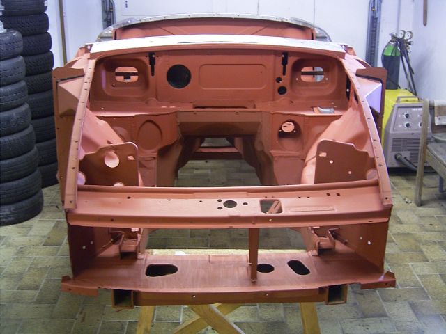

  • nach einigen Spachtelarbeiten und etlichen Stunden schleifen. (Exzenterschleifer hatte sich verabschiedet) konnte ich den Füller auftragen.
    Es ging ganz gut jetzt gehts an den Feinschliff und die letzten Feinheiten ausbessern.

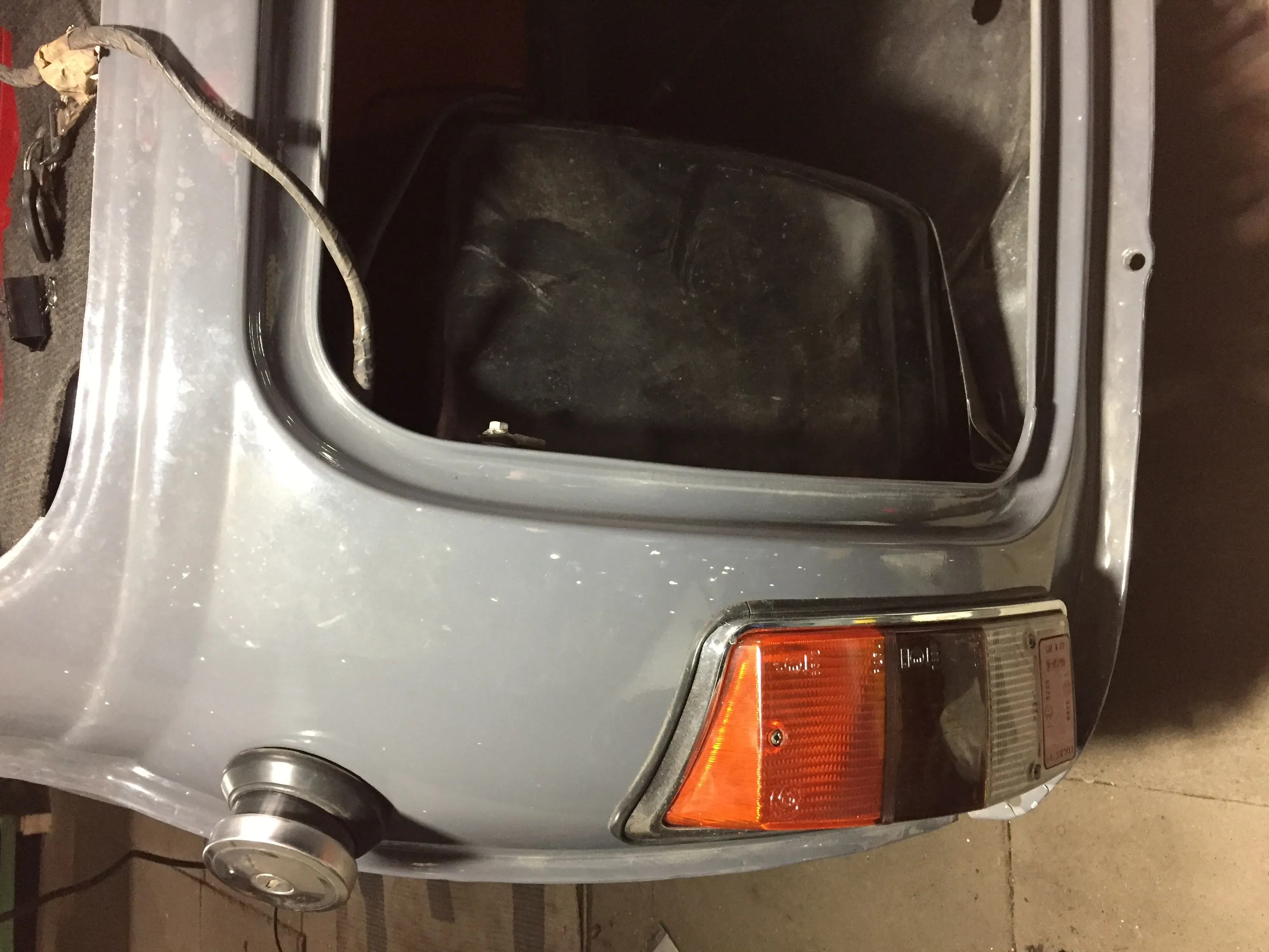

    Neue Heckklappe liegt auch schon bereit.
    Türen Klappen und Seitenleisten gehen dann zum Lackierer (Wer hat einen guten Kontakt dazu im Raum Bielefeld/Osnabrück) über den Winter.

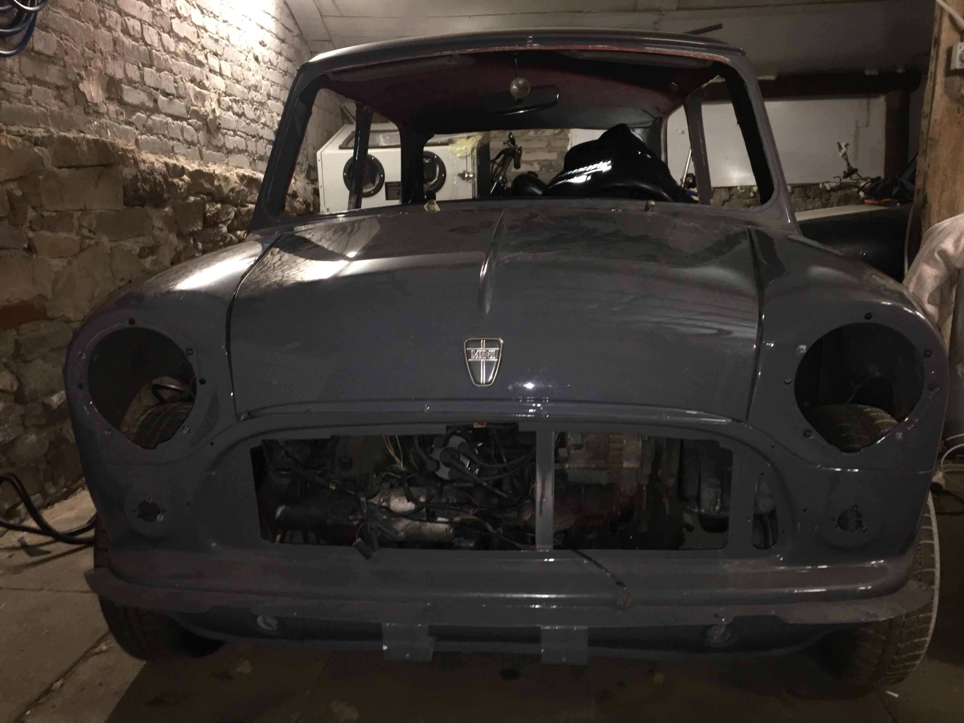

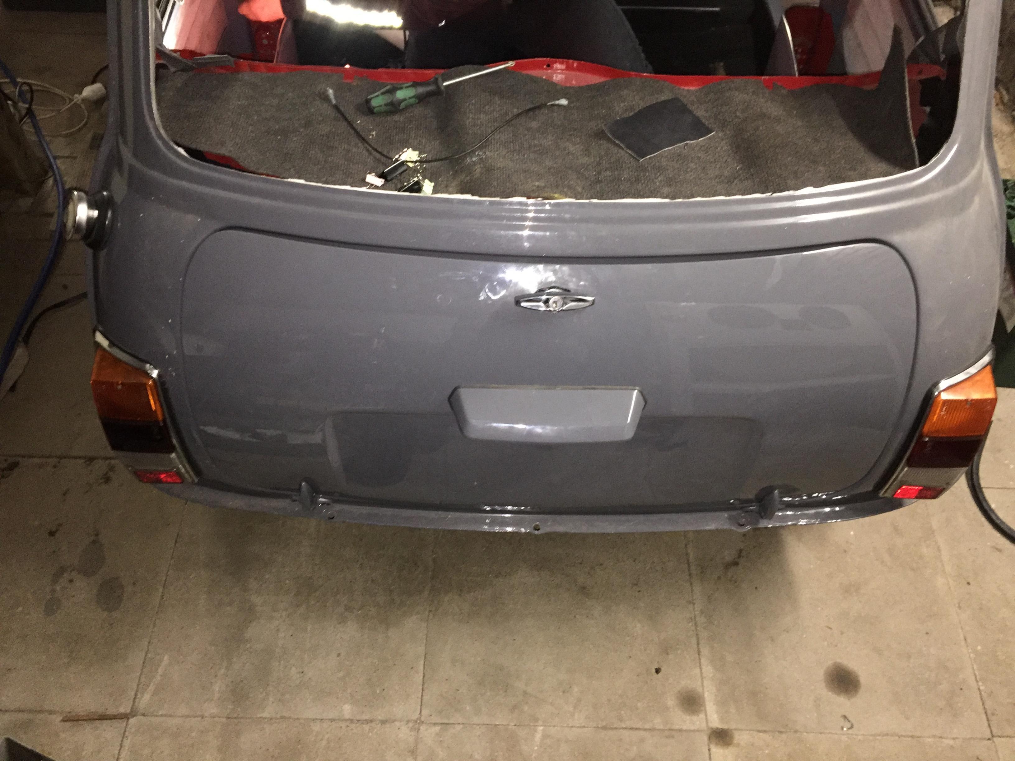

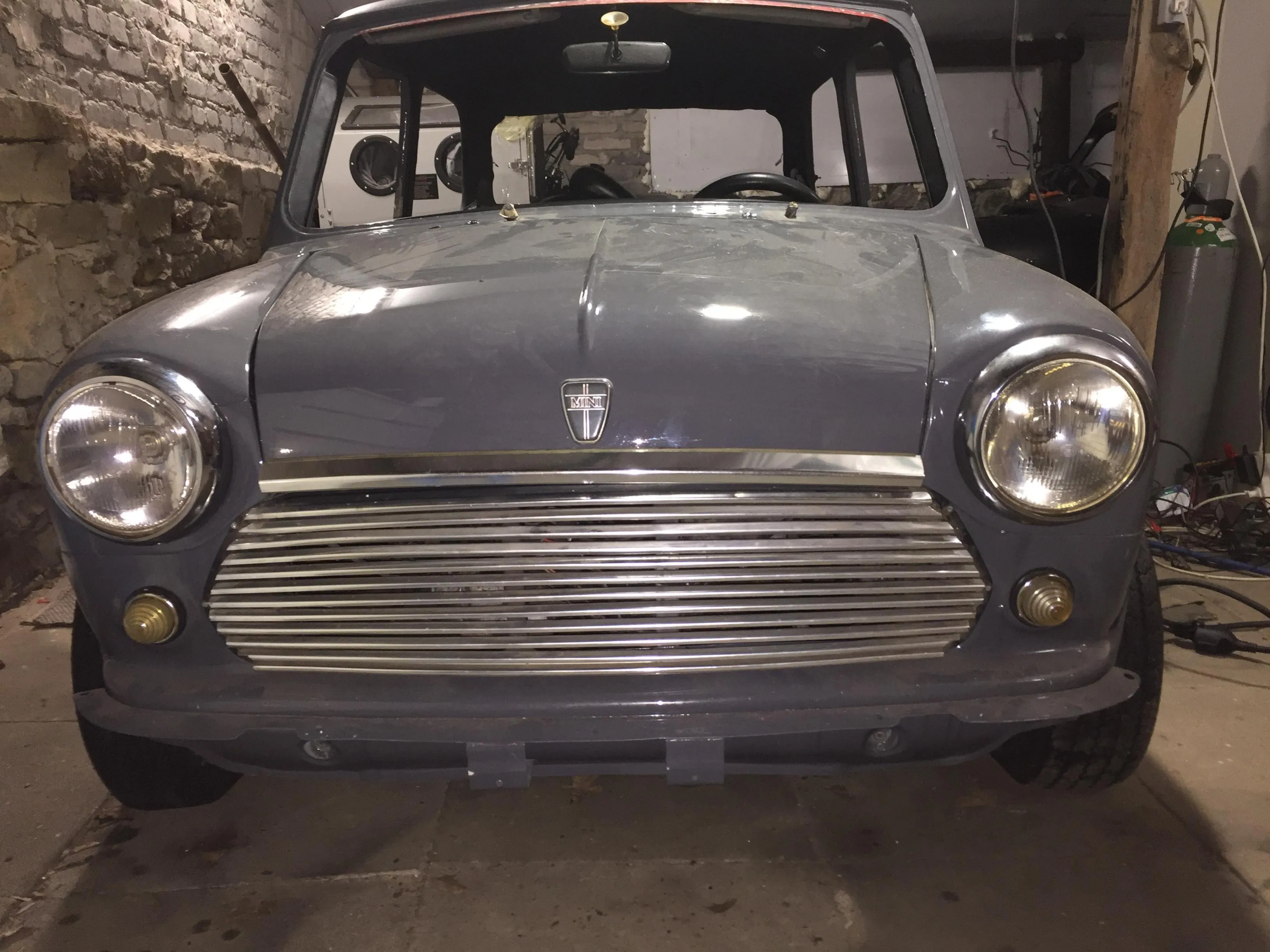

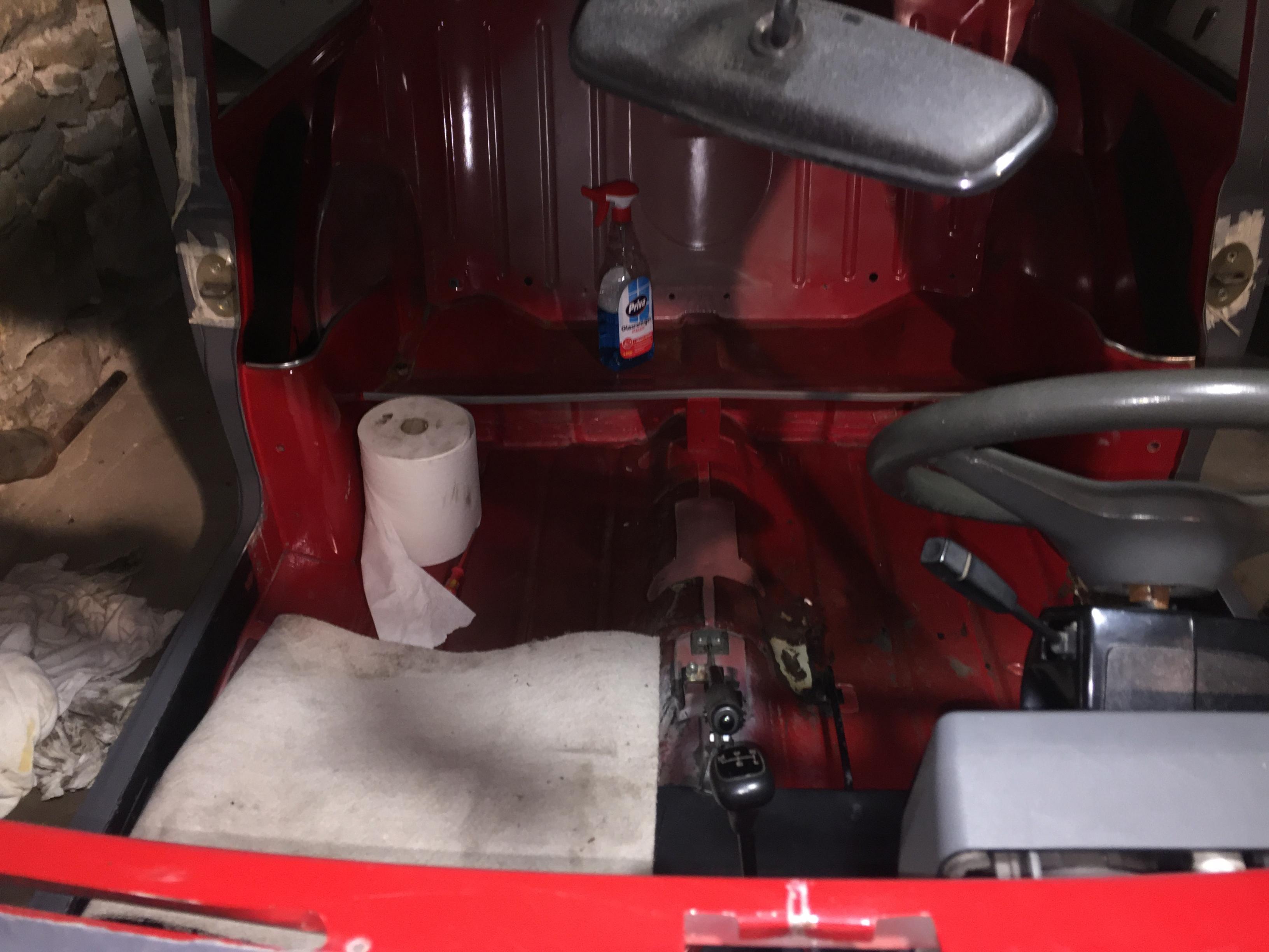

  • Es wird hier in kürze ein Update geben. Dazwischen gekommen sind ein beendetes Studium und 2 Umzüge. Nun steht das Projekt allerdings wieder bei mir zuhause und wartet auf Beendigung. Die Anbauteile sind heute zum Lacker gekommen.

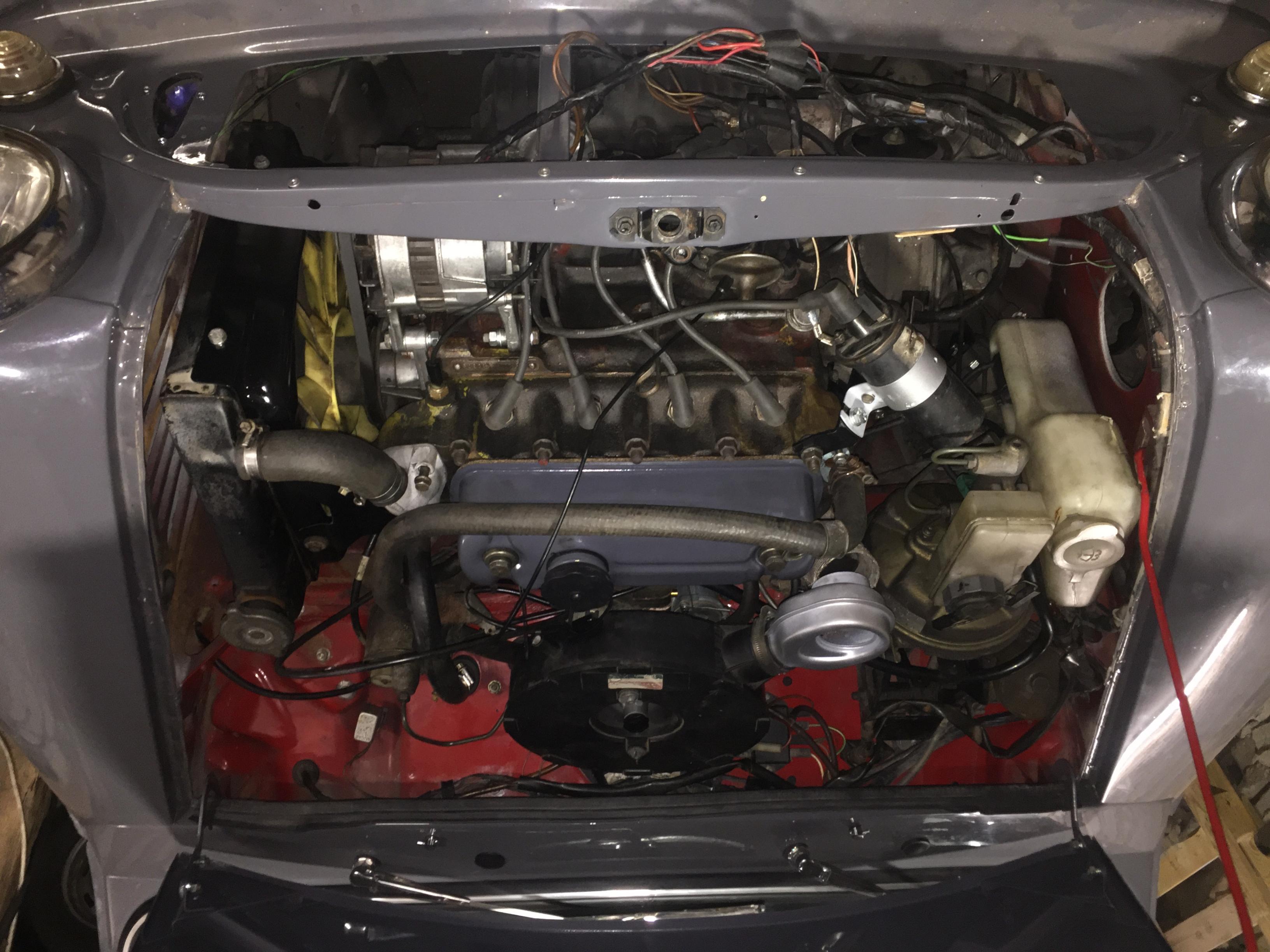

    Als nächstes wird der Innenraum komplettiert, Scheiben eingesetzt und dann die Fahrbereitschaft hergestellt. Anbei ein kleiner Schnappschuss von der inneren Staubbefreiung
    Grüße john

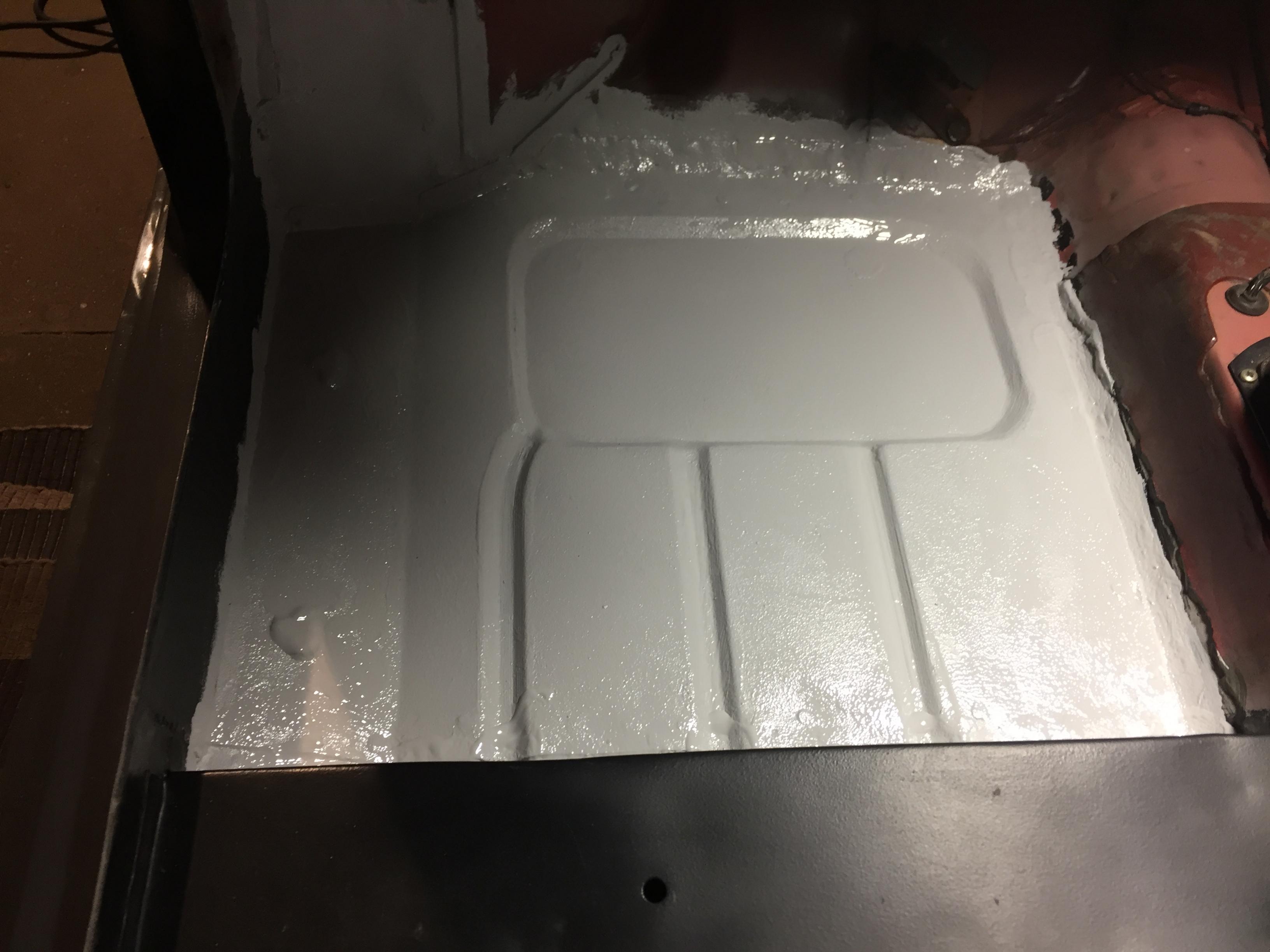

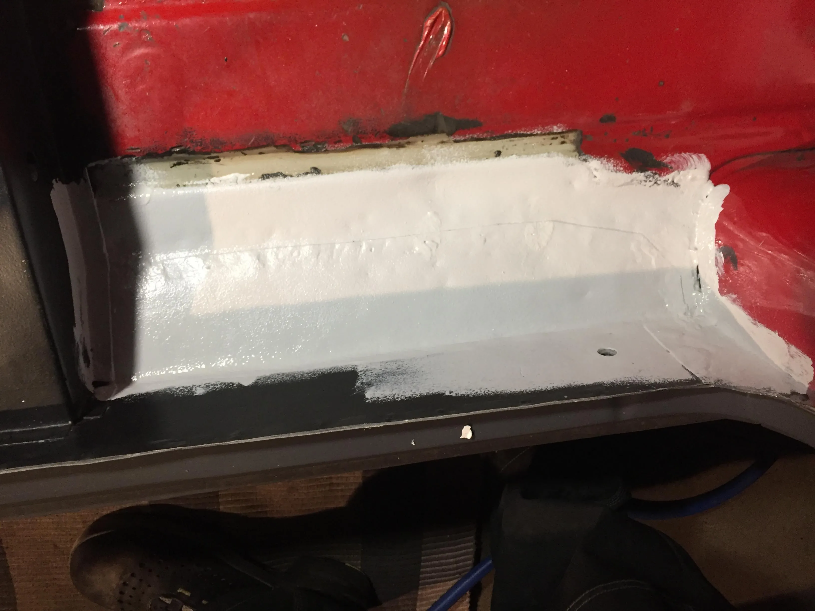

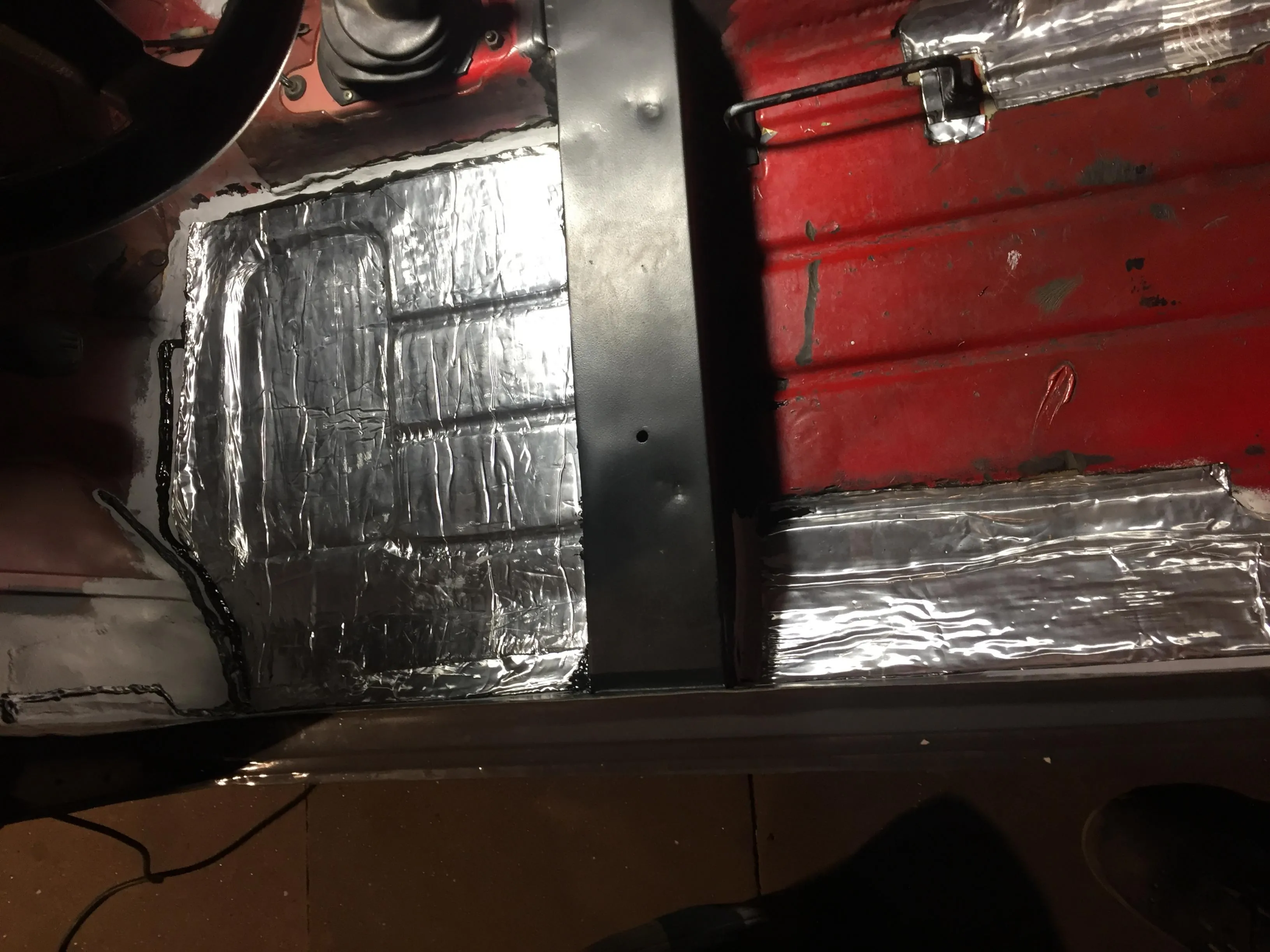

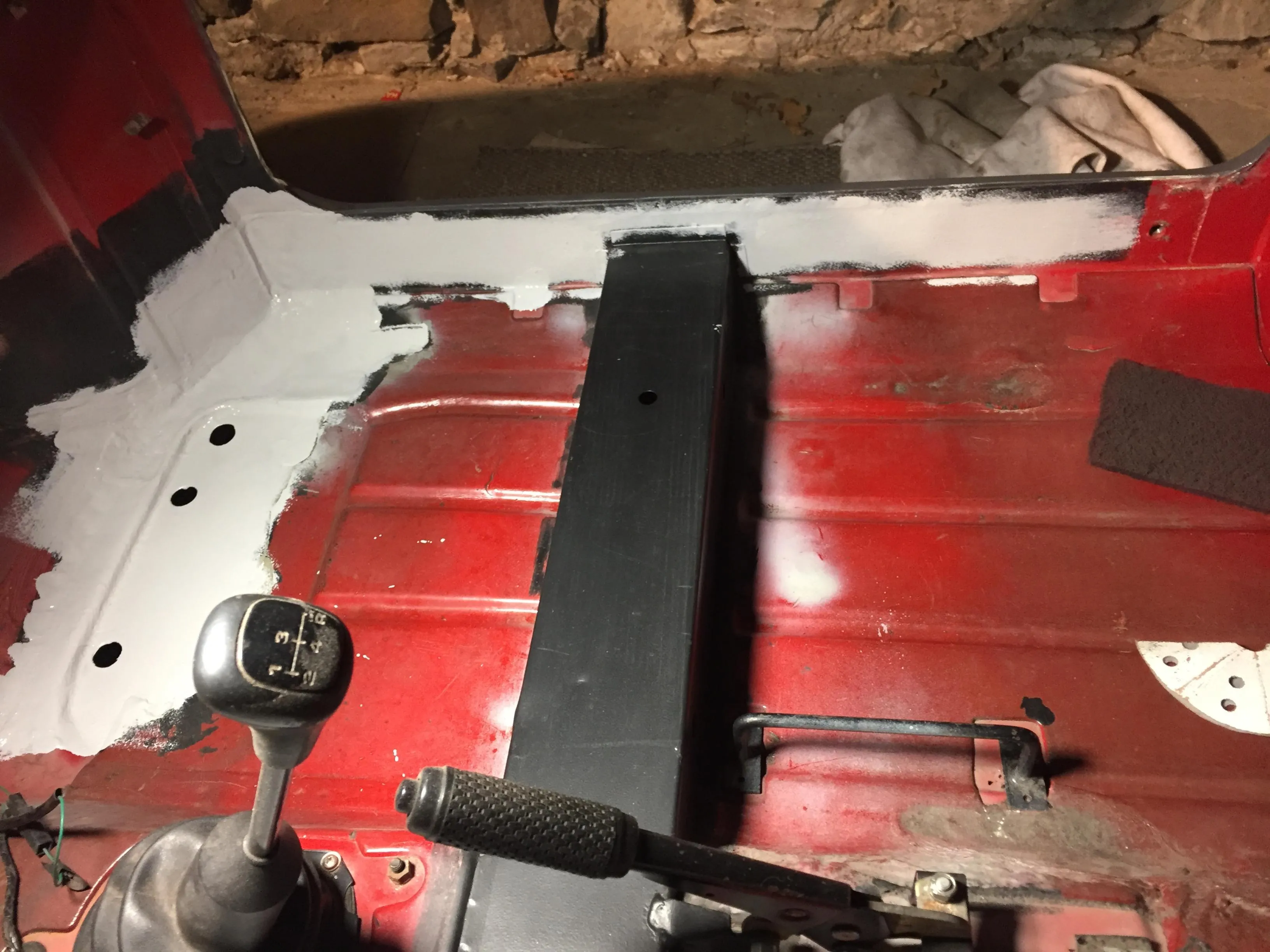

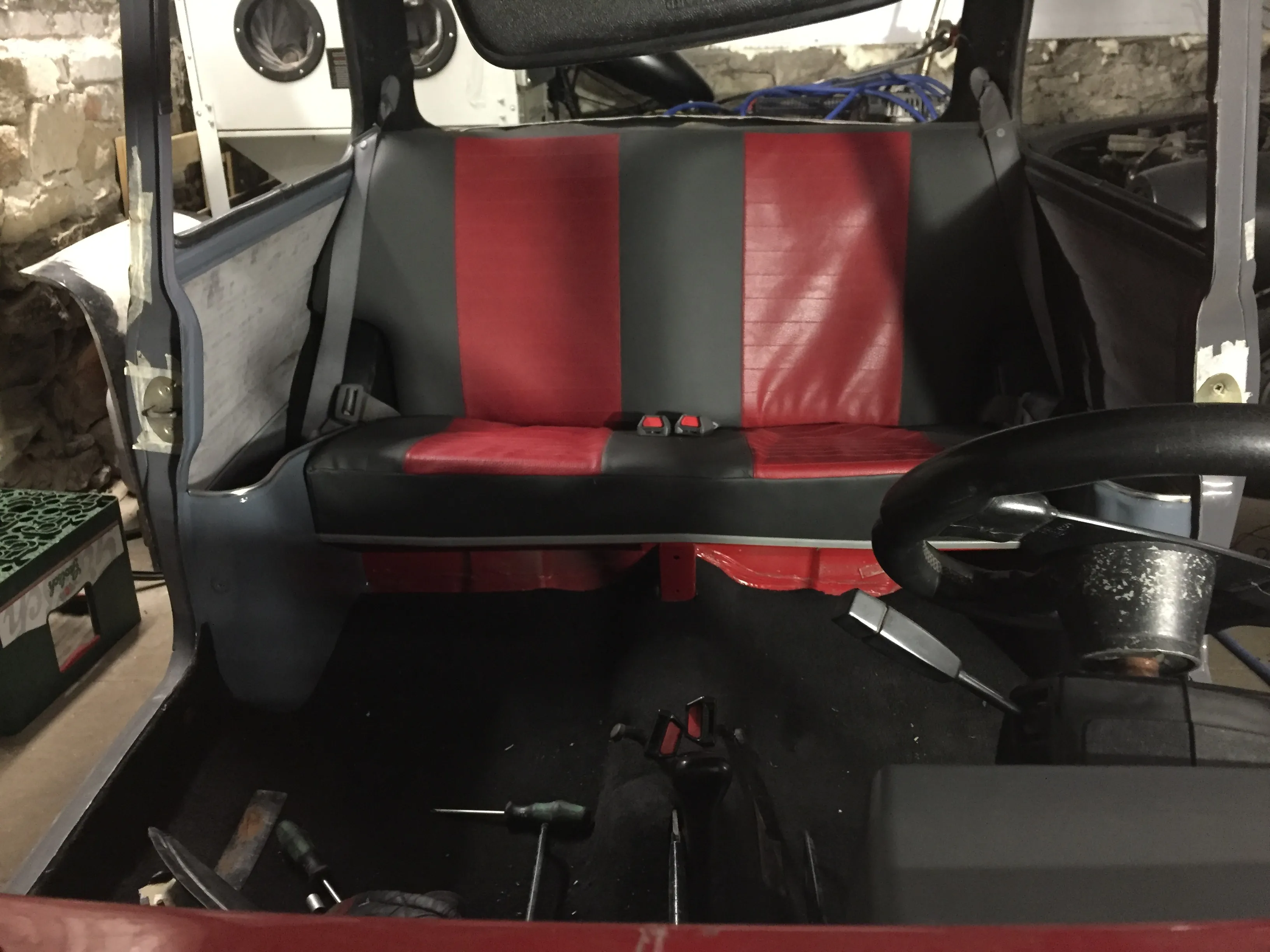

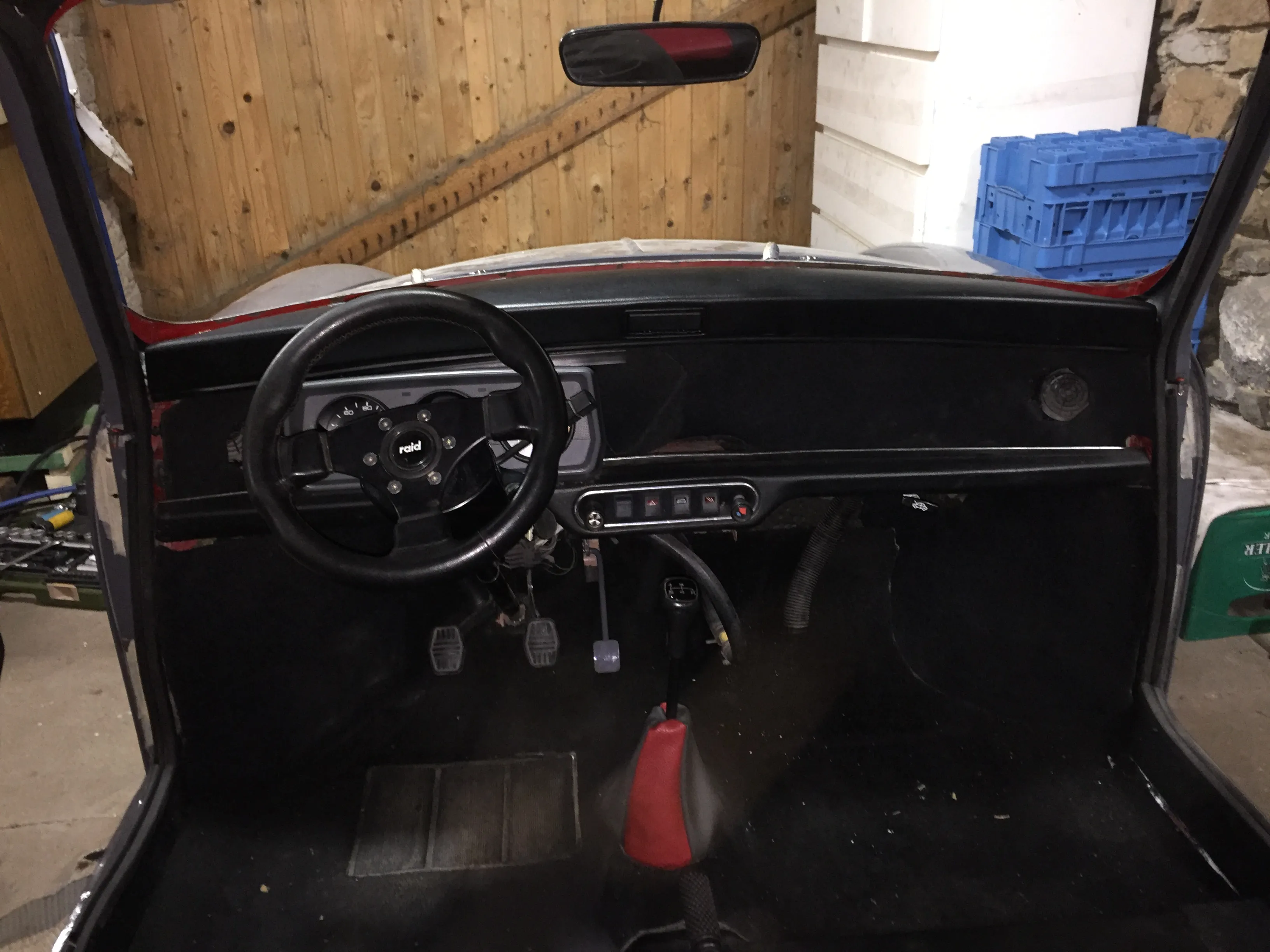

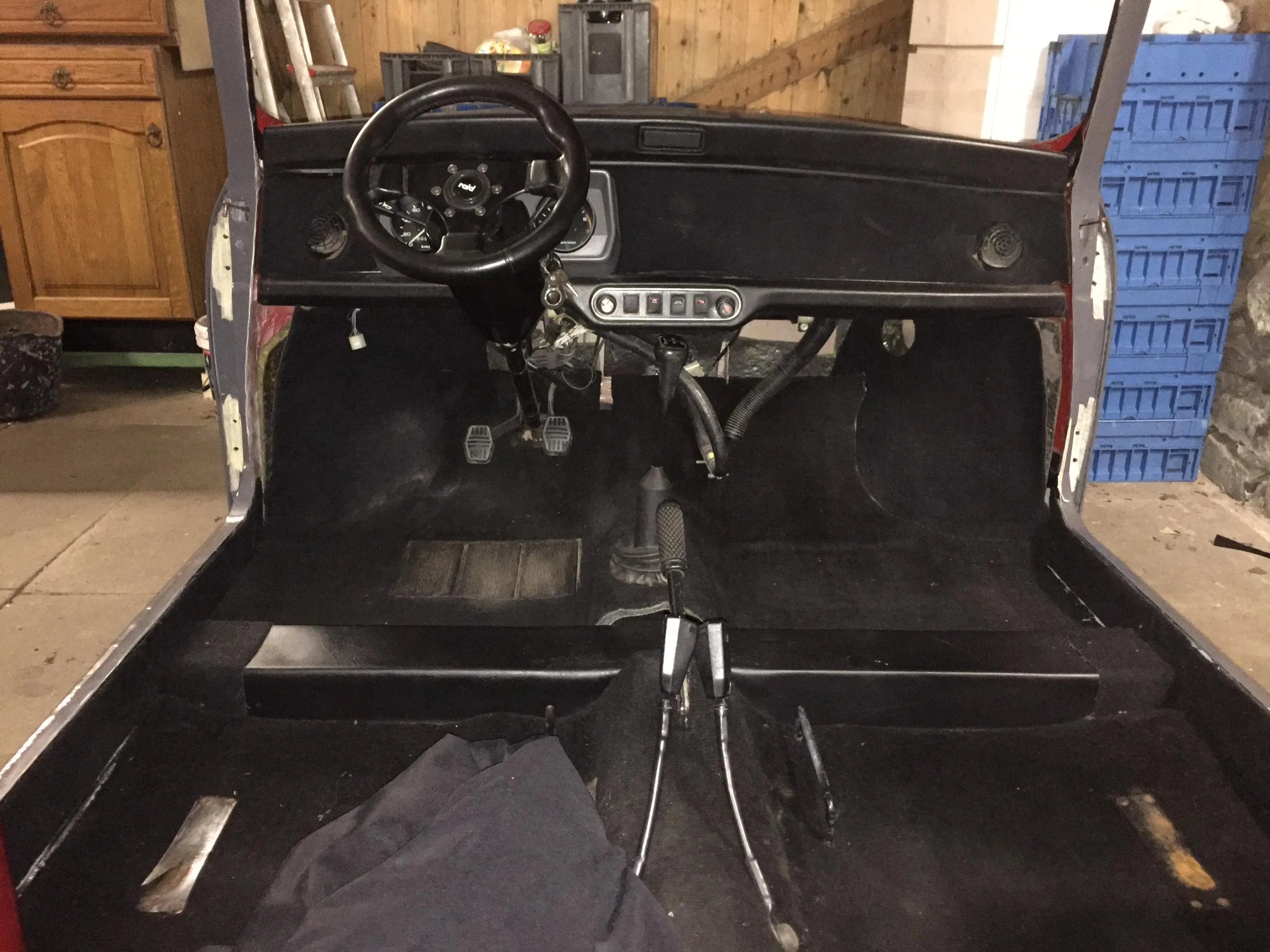

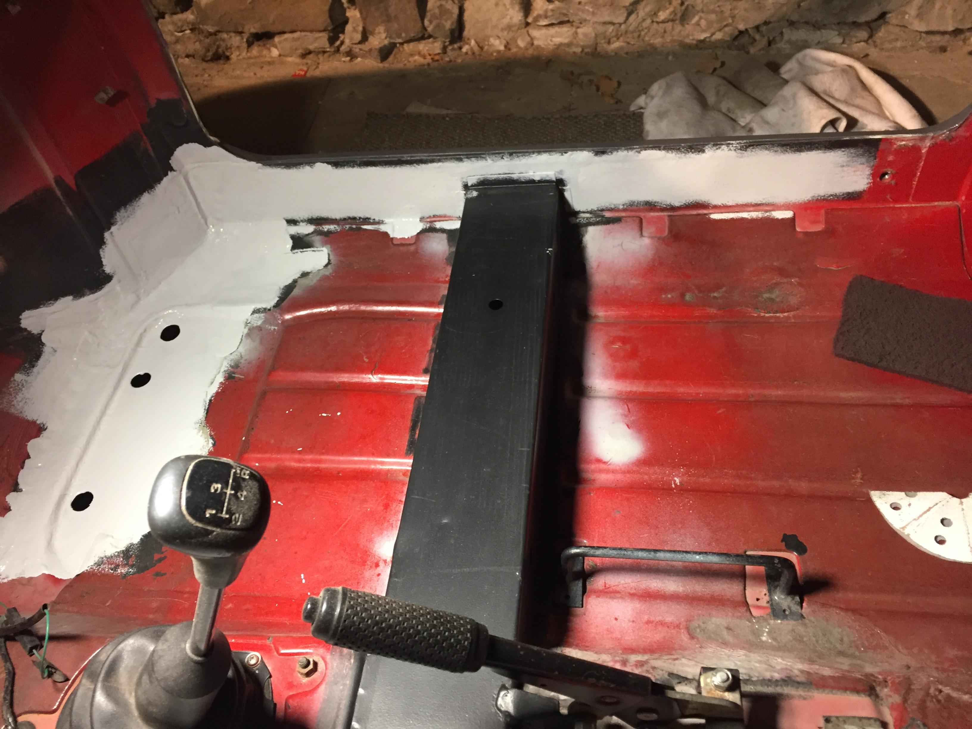

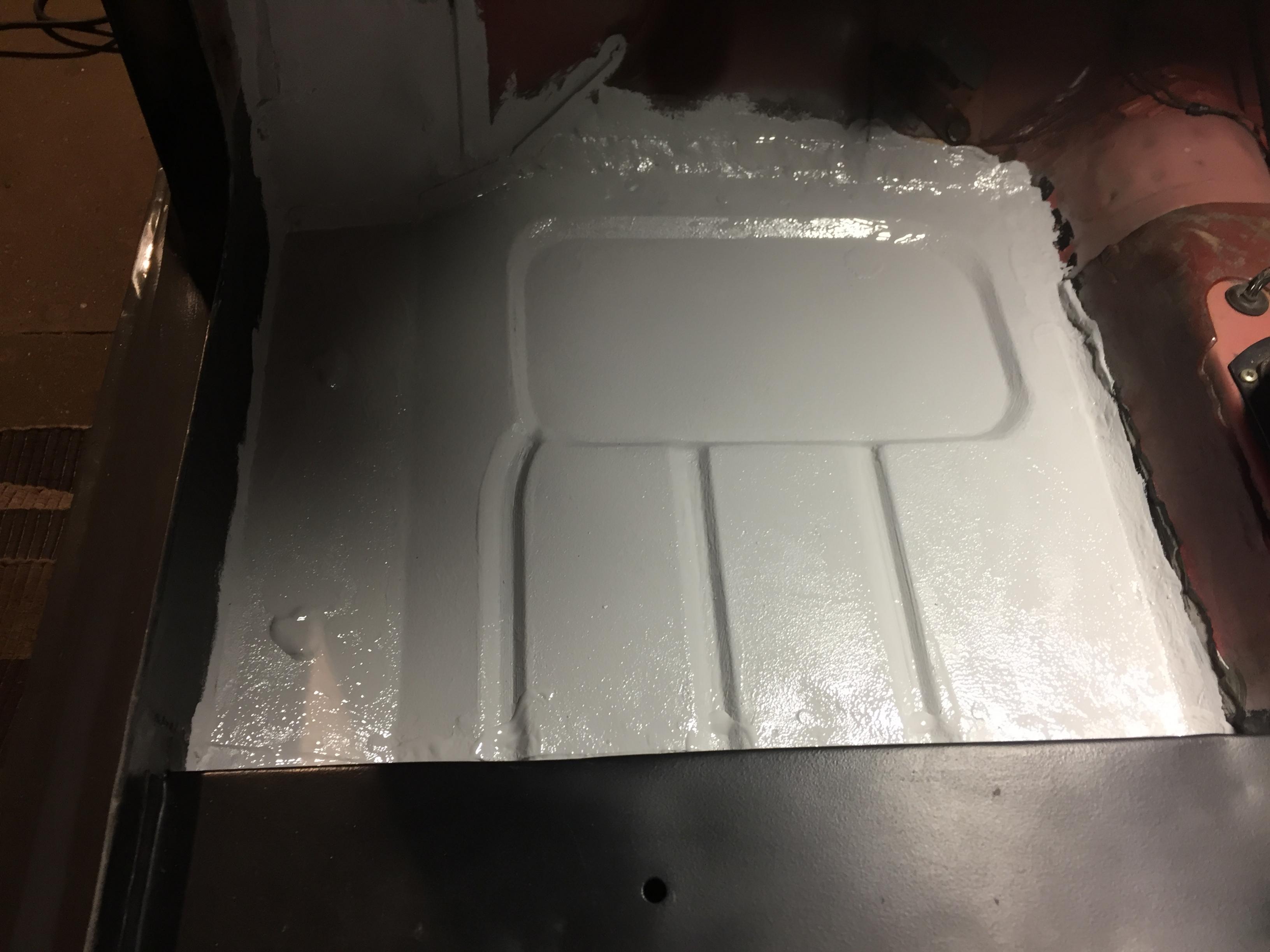

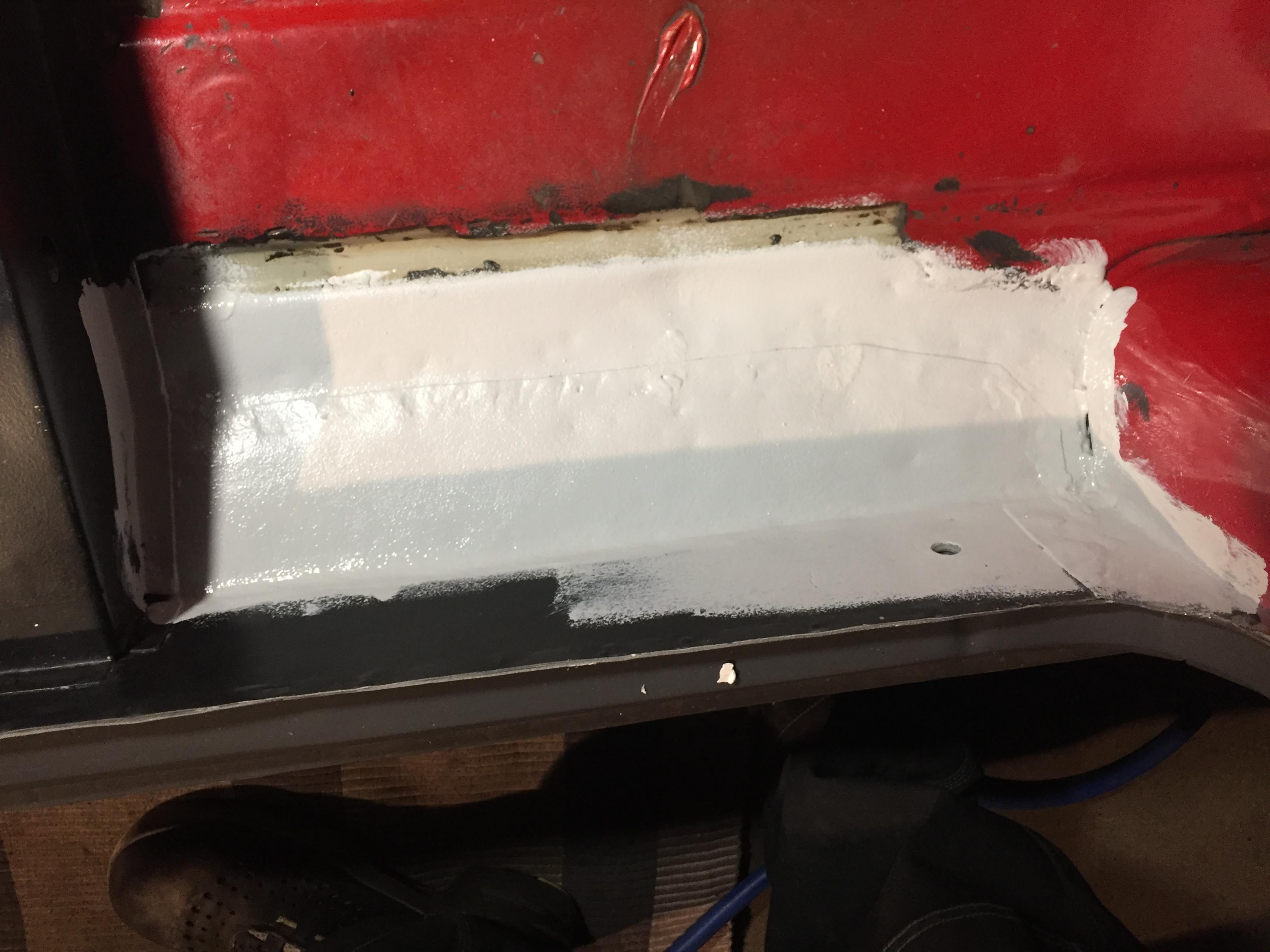

    Zunächst wurden die eingeschweißten Bleche von innen wieder blank geschliffen und mit 2K Epoxy grundiert. Darüber kommen nach dem Trocken nun Alubutylmatten.

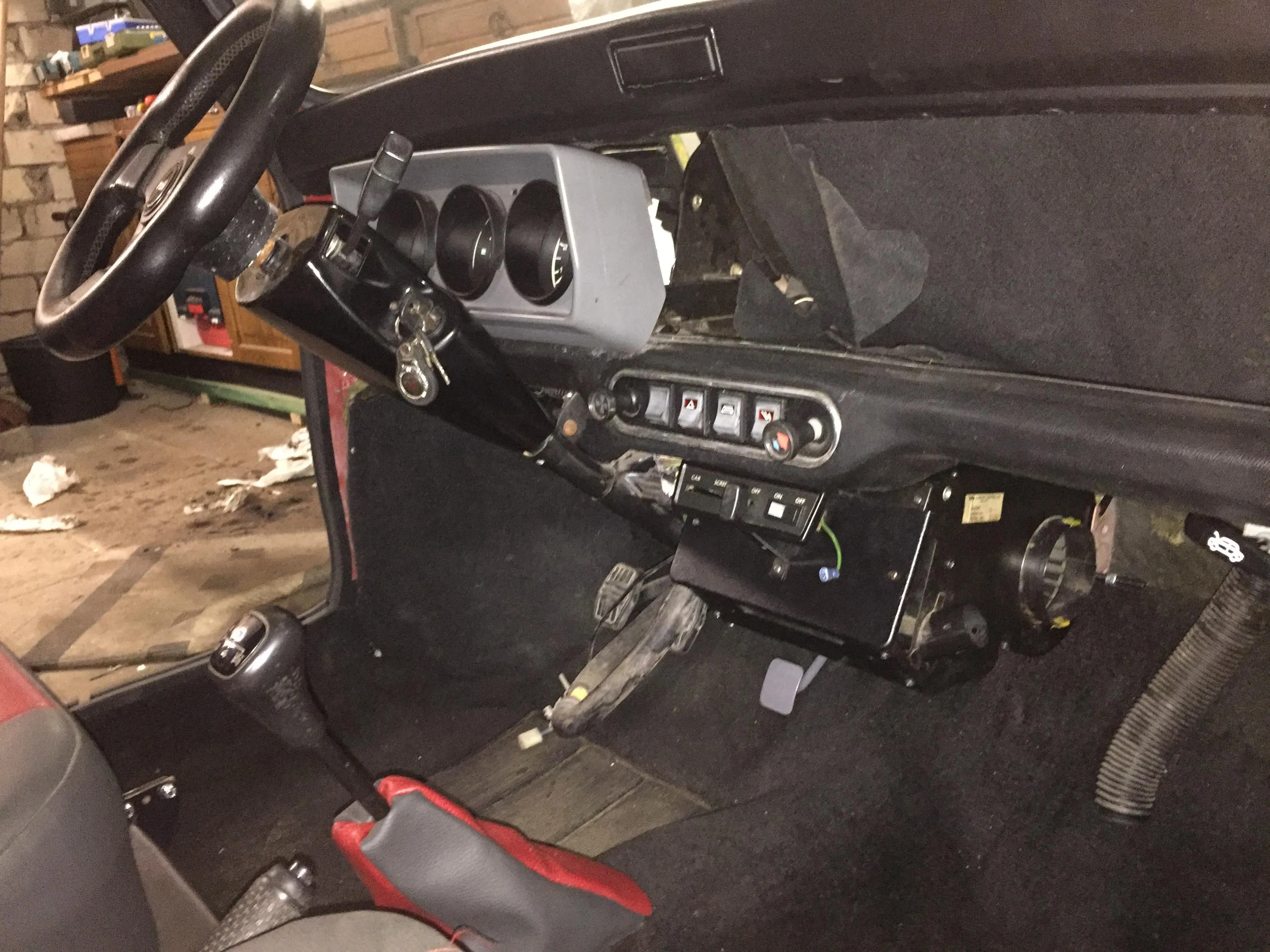

    Die Innenbauteile sind auch schon gereinigt und warten auf den Einbau.

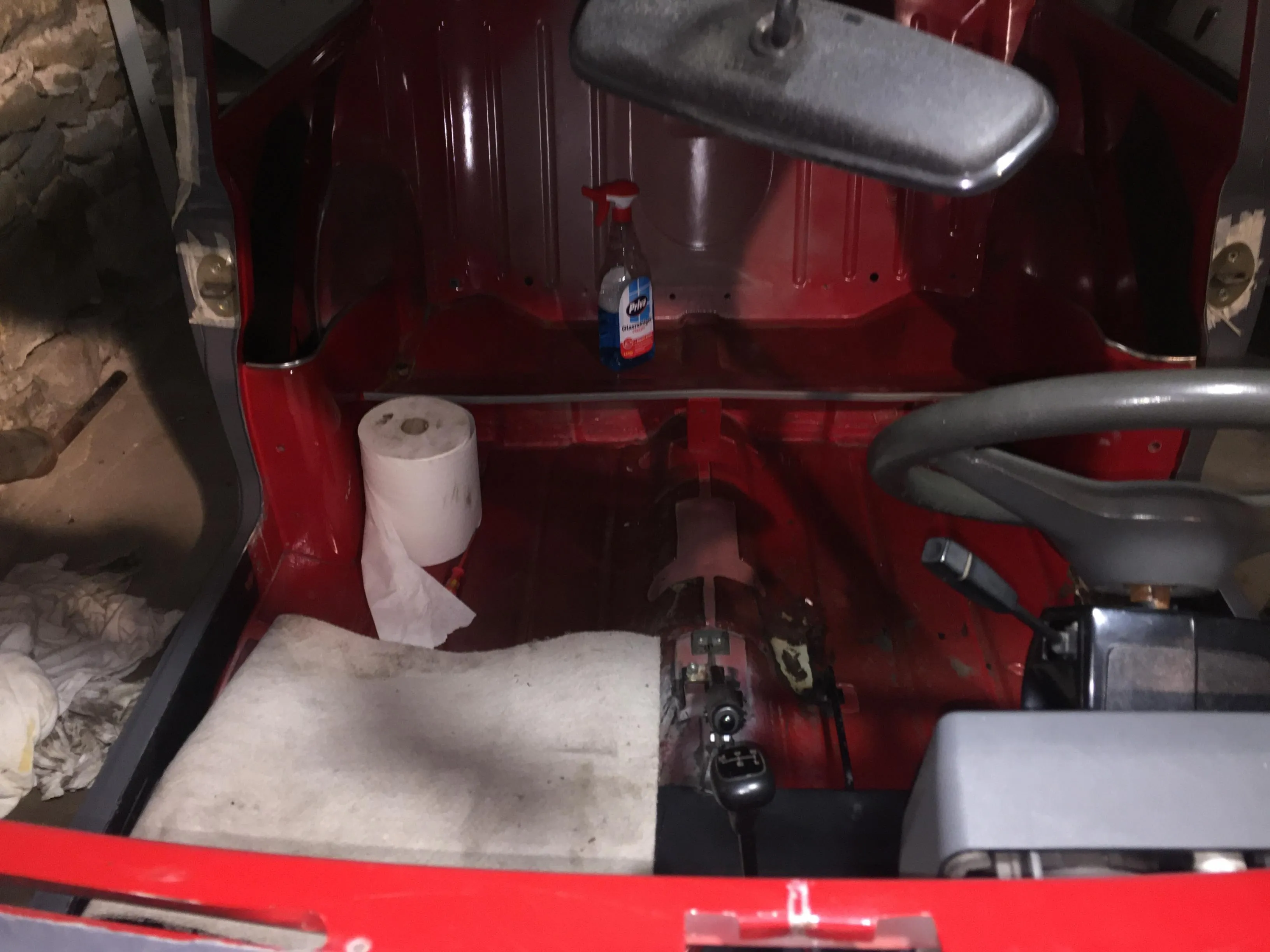

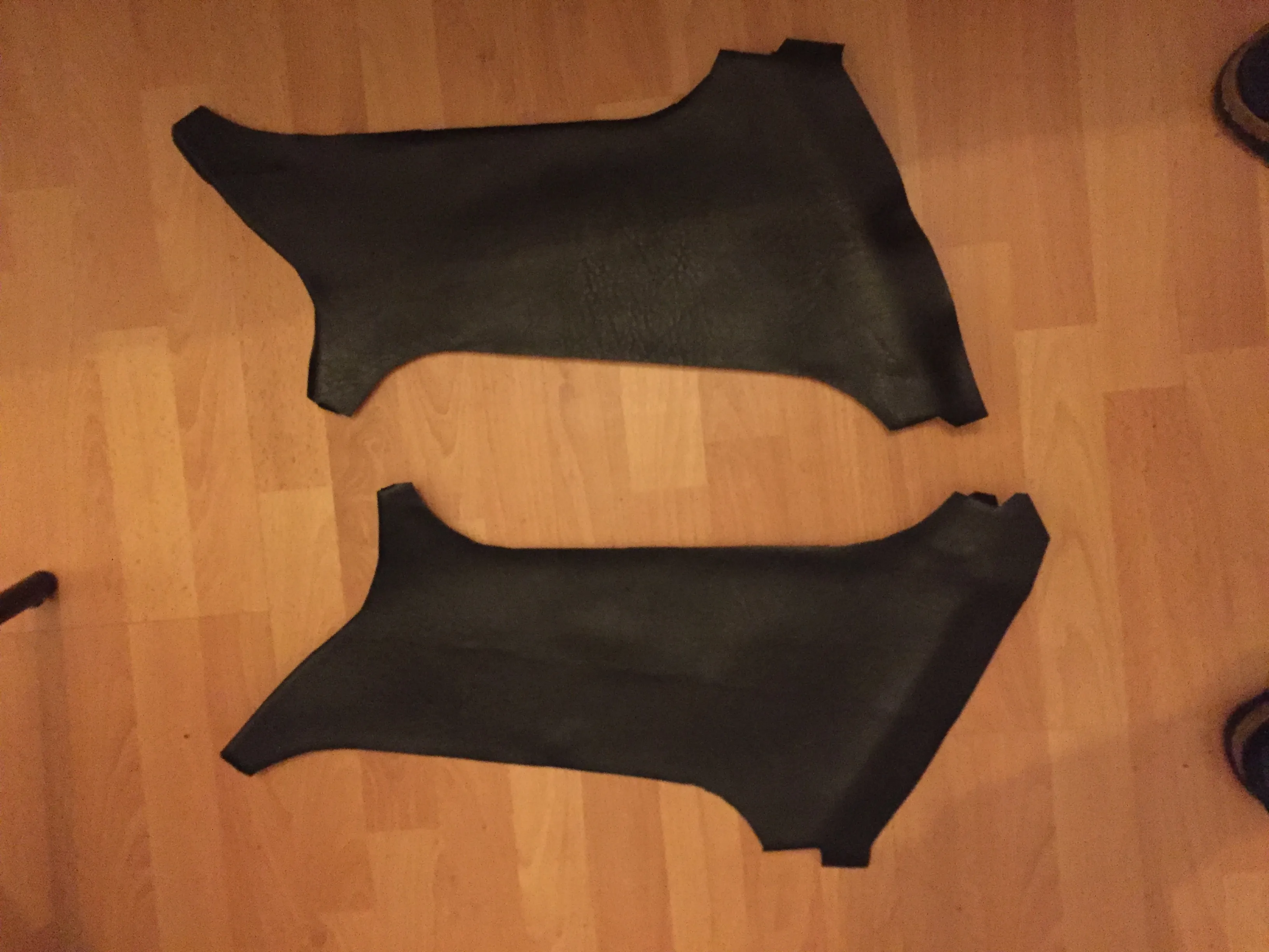

    Der alte Teppich wird hinüber sein. Daher muss ich wohl einen neuen zuschneiden.

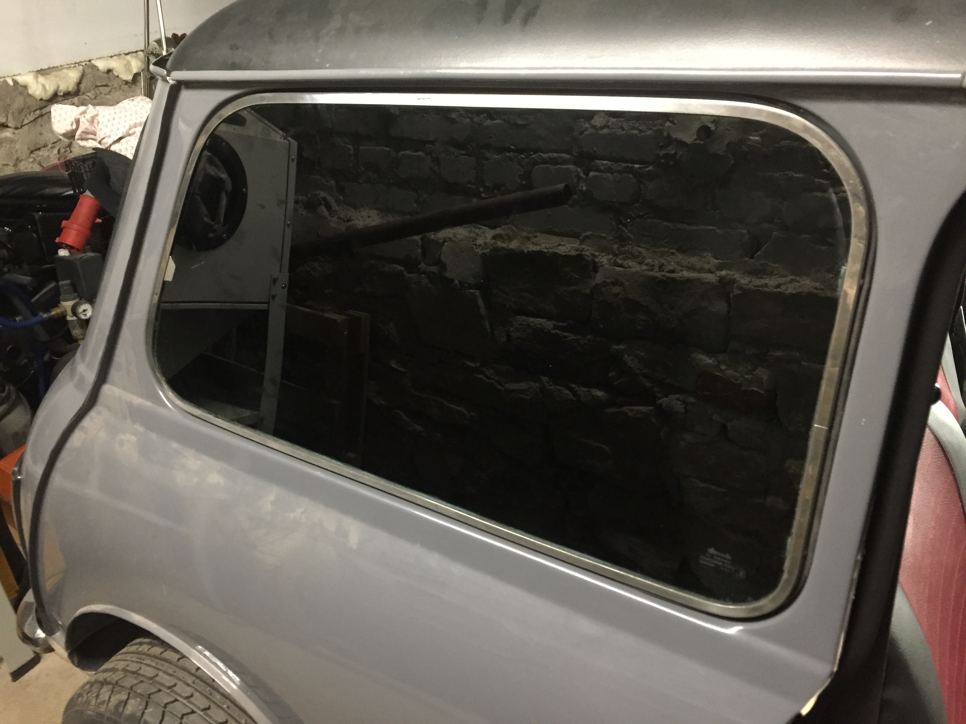

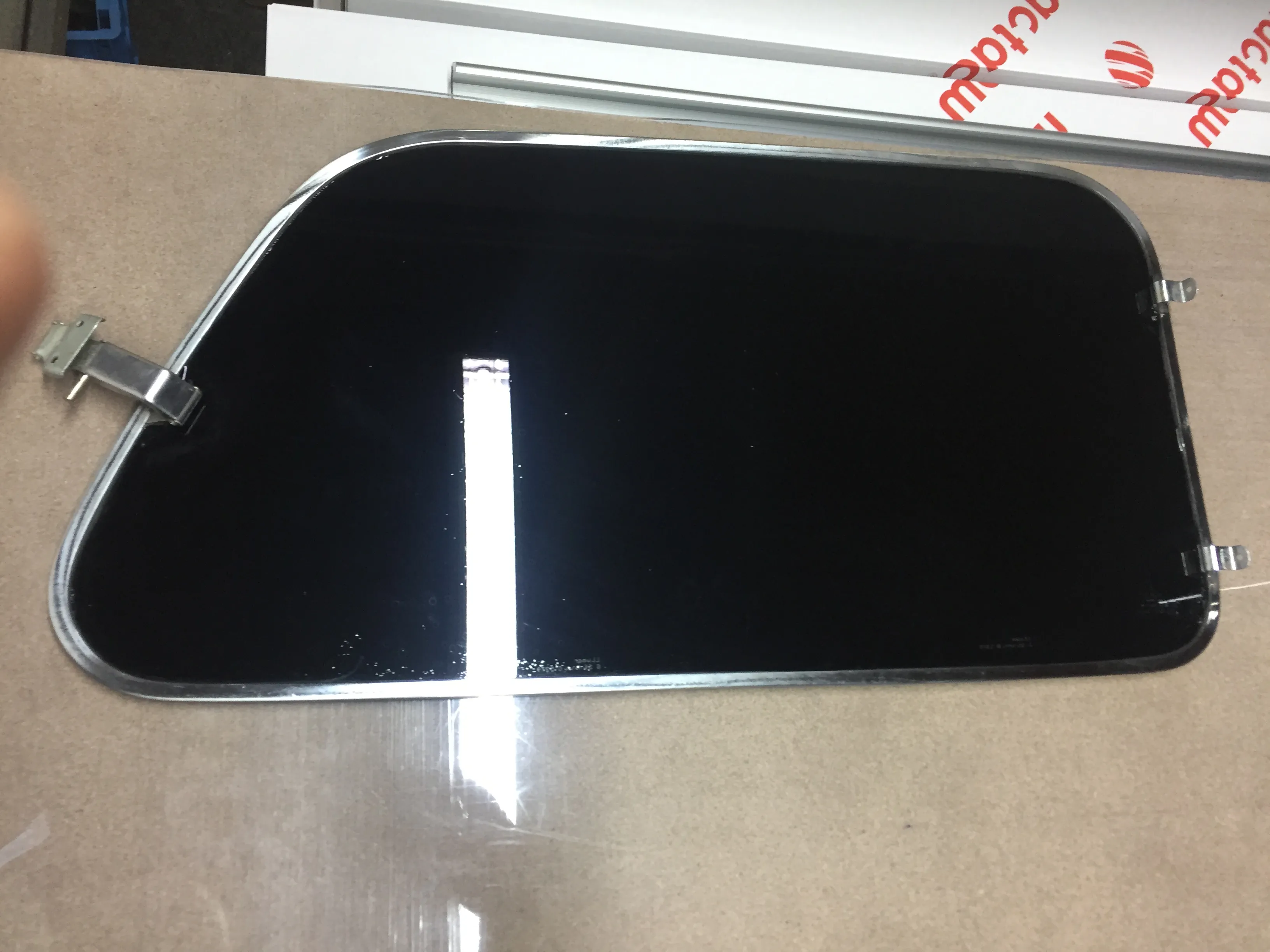

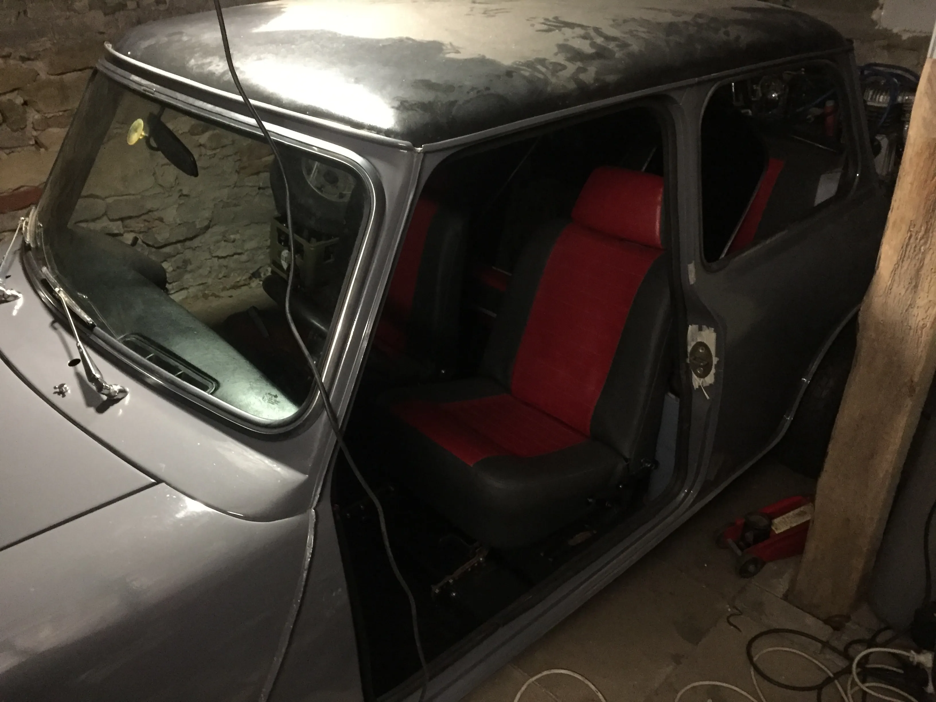

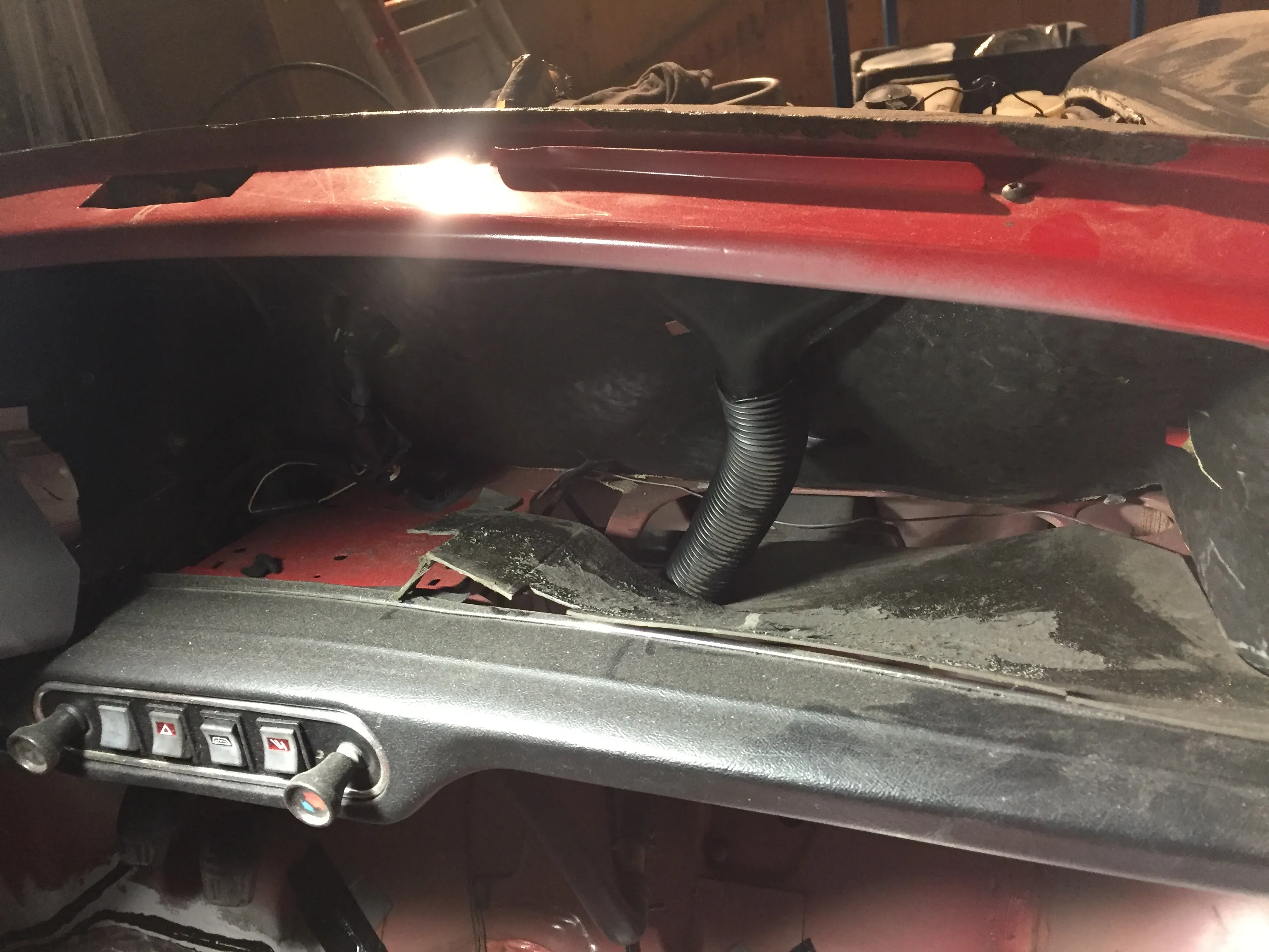

    Bei dem Scheibeneinbau bin ich mir noch nicht ganz sicher. Erst das obere "Armaturenbrett" rein und dann die Scheibe oder anders herum?
    Grüße John
