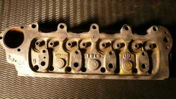

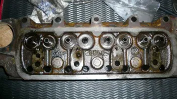

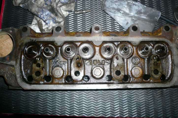

  • Hab mir ein 1000 bj 91 gegönnt da die ZKD am arxxx war hab ich den kopf runtergenommen und wollte ihn gleich planen wie weit kann ich den kopf planen um auf eine verdichtung von 10:1 zu kommen?
    ist dies möglich oder sind dann irgenwelche bohrungen da wo sie nicht hingehören?
    wie Liter ich ein Kopf aus und berechne das Verdichtungsverhältnis?
    was kann ich noch optimieren Ansaugweg polieren oder ähnliches
    ventile poliere ich alle noch.
    kann ich die Führungen von den Ventilen entfernen da ich den Kopf dann besser schleifen kann?
    auf dem kopf steht 15L8
    vielleicht hat jemand so etwas mal geplant

  • hm dann war ich zu doof google zu benutzen aber die Beschreibung ist gut dann werde ich mir morgen im Geschäft makrolon zusägen um mein kopf auszulitern.
    jetzt müsste mir nur noch einer sagen können wie weit ich planen kann bei dem kopf nicht das der motor kaputt geht, ein orginal 49 tkm motor ist mittlerweile selten und den will ich noch ne weile.

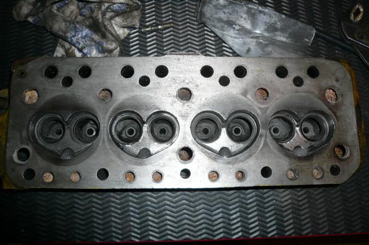

  • die Gehversuche werden an dem anderen Motor unternommen ich hab ein für 50 euro gekauf aber der zustand ist mir noch unbekannt. wollte nur den kopf (vom guten motor) einwenig bearbeiten aber wenn die Kolben mit zu hoher verdichtung nicht zurechtkommen lass ich das. Hab jetzt die Brennkammern saubergemacht und poliere sie gerade vielleicht bringt es ja 0,05 ps kann ich sonst noch etwas machen.

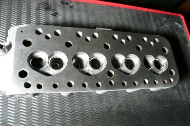

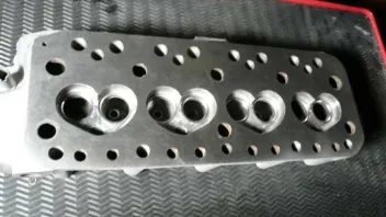

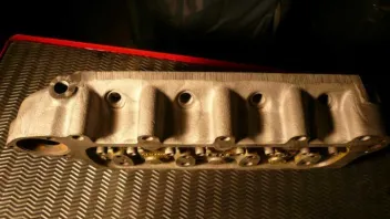

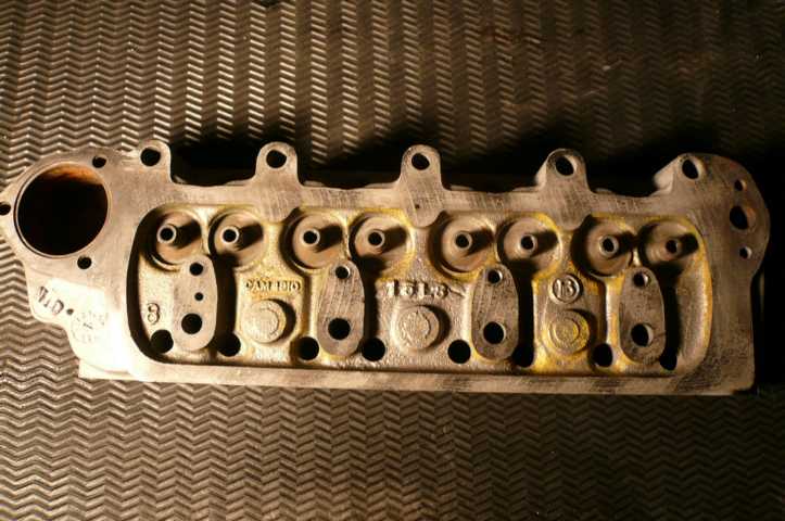

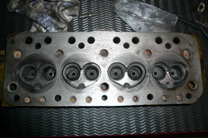

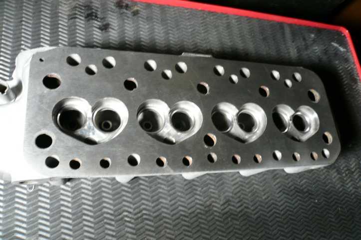

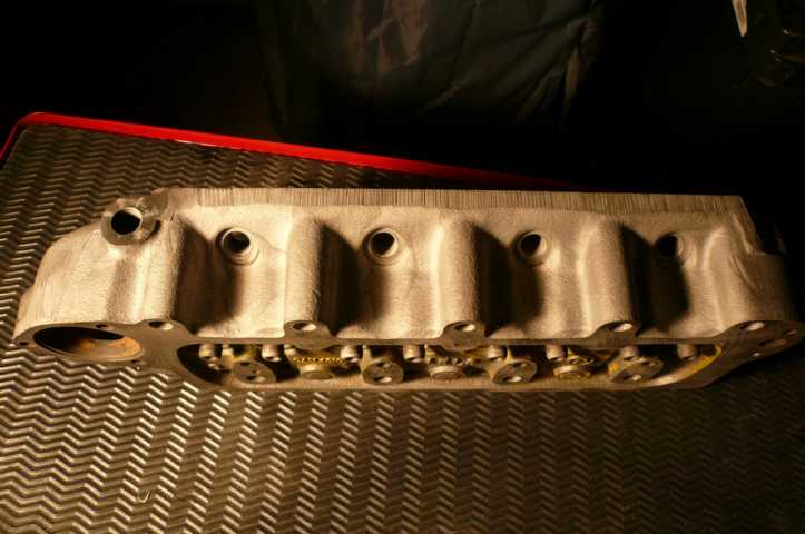

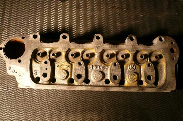

  • so den Kopf hab ich heute geschliffen und gestrahlt und das der kalk rausgeht alles für 40 min ins Ultraschallbad.
    jetzt muss ich nur noch lackieren und Ventile einschleifen dann ist hoffentlich alles wieder IO und klackert nicht mehr :D
    bild hab ich auch fals es jemanden interessiert.
    ach die Ventilsitze hab ich nicht ausgebaut war mir zu blöd hab 3 mm leisten darunter gelegt und alles auf den Magnet gespannt kann ich nur entfehlen klappt super
