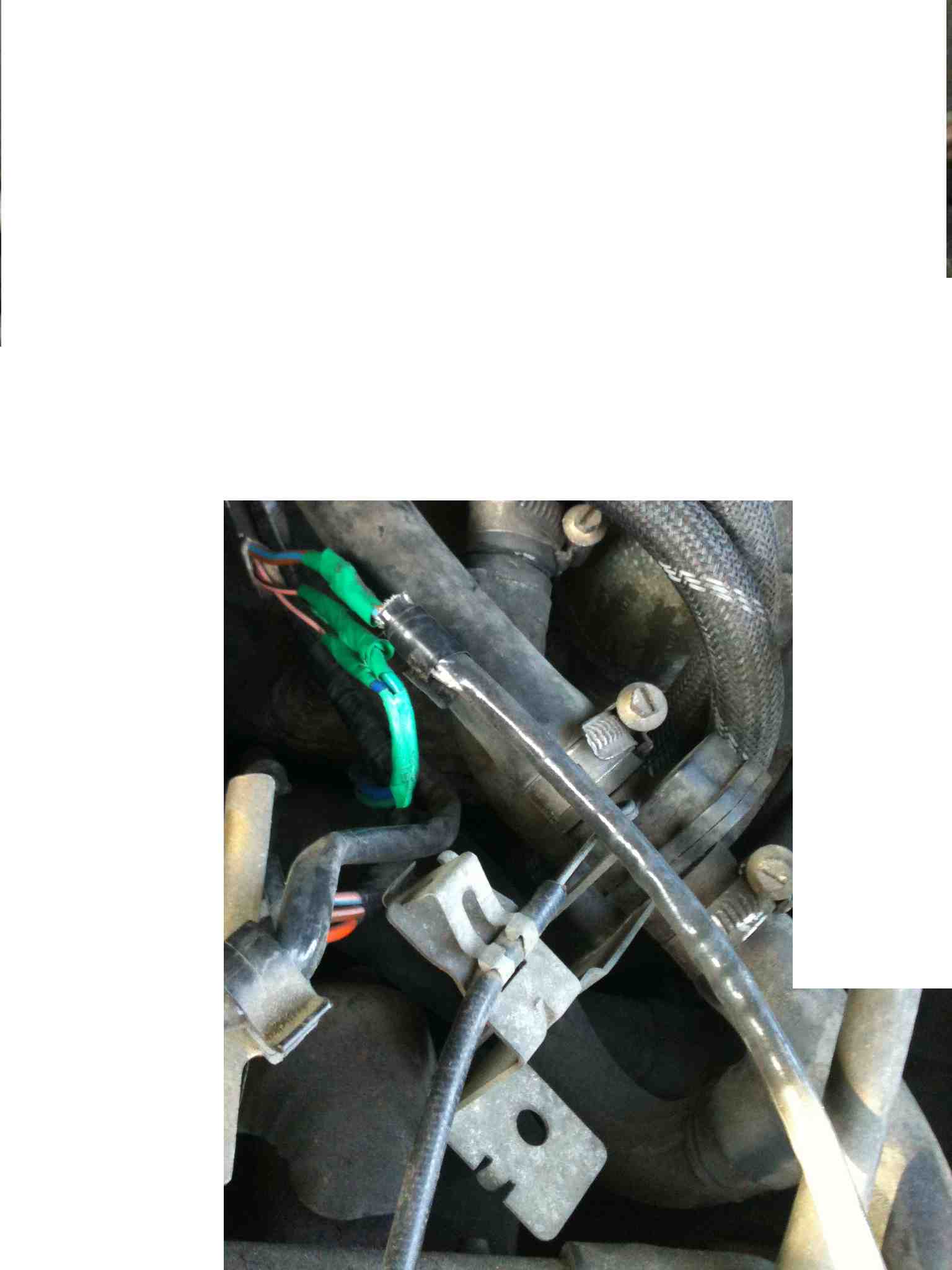

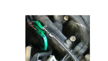

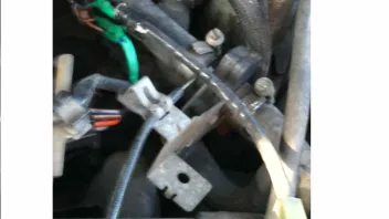

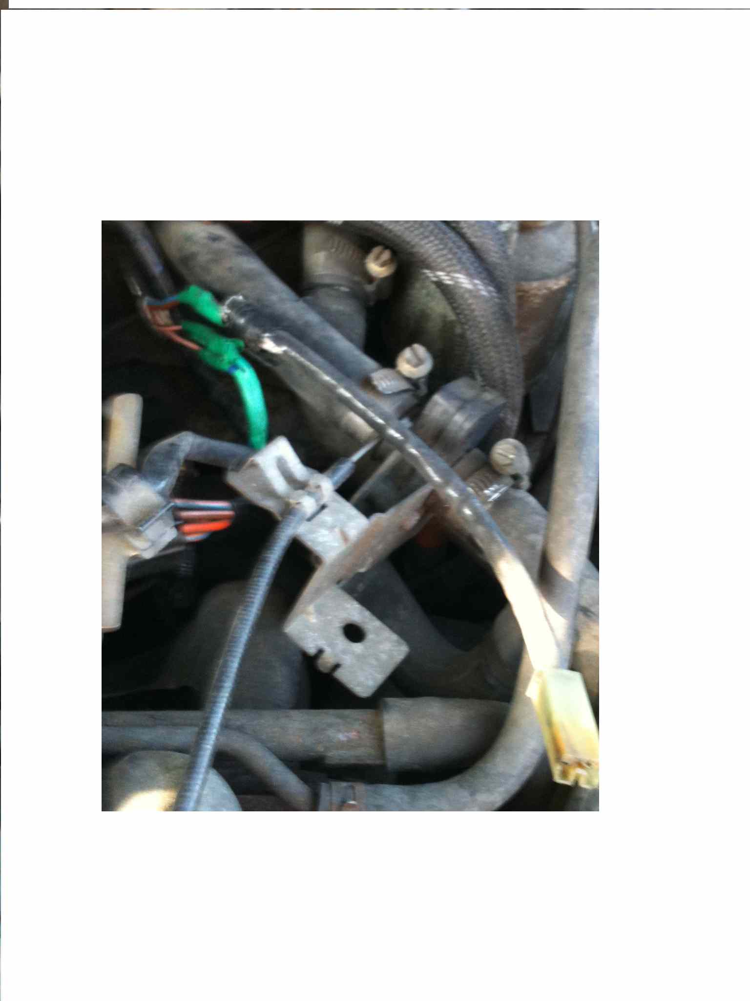

    habe vorhin den Luftfiltereinsatz runter gebaut um was zu gucken,da ist mir dieses lose Kabel+Stecker (Farbe: blau/braun) ins Auge gestochen.
    Wie man auf dem Bild sieht,hat schon einmal jemand daran rum gebastelt.Das Kabel kommt aus einem Kabelschutzschlauch in dem auch das Kabel für den Temperatursensor liegt.
    Danke für hoffentlich wieder viele gute Ratschläge :)
    (Hoffe ihr erkennt auf den Fotos etwas)

    Das ist das Kabel vom Heizigel , der von unten in der Ansaugbrücke sitzt .
  • Oh,dass mit der Freischaltung wusste ich nicht.
    Ähm na toll,jetzt haben wir gerade den Temperatursensor gewechselt,weil er schlecht angesprungen ist und jetzt liegt`s wohl doch an dem Kabel :(.
    Hat vielleicht nochmal jemand ein Bild wo der Anschluss dafür ist?!?!
    Also die Ansaugbrücke raus zu bauen ist ja doch eine sau Arbeit,deshalb haben wir ihn dann doch von unten gewechselt.
    danke trotzdem !
