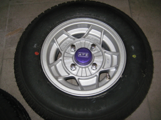

    ich komme gerade vom TÜV-Menschen, weil ich den 10" Umbau meines MPI´s eintragen lassen wollte.
    Soweit war eigentlich alles gut, nur bei den Felgen gibt´s Probleme.
    Ich hab hier ein Gutachten für die ATS, daß ich dirkt bei ATS runtergeladen hatte. Dort wird eine zulässige Radlast von 275kg für diese Felgen angegeben.
    Im Fahrzeugschein des MPI´s wird aber eine Achslast vorne von 580kg angegeben.
    Hat jemand von Euch einen MPI mit den ATS 10" Classis Felgen und das auch eingetragen.
    Es gibt wohl auch schon ein neueres Gutachten für diese Felge, aber das hab ich im Netz nicht gefunden.
    Wäre echt dringend.
    Danke und Gruss
    Markus

  • Ich hab am Mittwoch nochmal Termin mit dem Tüv.
    Der Umbau der Bremsanlage stellt anscheinend kein Problem dar laut Prüfer, aber wegen den Felgen bin ich echt mal gespannt.
    Ich hab auch ATS direkt angeschrieben, die meinen es gibt nur das Gutachten im Downloadbereich.
    Seltsam ist nur, dass in diesem Gutachten nichtmal die KBA Nummer der Felgen eingetragen ist.
    Morgen weiss ich warscheinlich mehr.
    Ich hab wenig Lust, mich nach anderen Felgen umzuschauen, zumal ich die "mühsam" wieder hergerichtet hatte...
    Gruss
    Markus

    Werd ich wahrscheinlich wollen müssen. Bin nicht bereit nochmal 350€ in die Felgen zu investieren. Du hast Interesse daran ?
    Die sind frisch überarbeitet, keine Kratzer mehr, alles fein säuberlich rauspoliert.
    Mir wäre am liebsten mit Bereifung, die sind auch neu und fertig gewuchtet. Aussen sind die Gewichte geklebt und innen am Horn geklemmt, damit Platz für den Bremssattel ist.
    PS: Die Nabendeckel sind von innen verstärkt und inzwischen matt schwarz...
    Ich denke ich werd sie in die Rubrik "Teile verkaufen" setzen.
