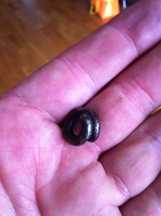

    Da ich das mit dem Anlasser bereits 2 mal hatte, hab ich den mal ausgebaut. Dabei fiel ein ca. 1 cm lange Feder herunter, Durchmesser auch so 1 cm. Kann die aus dem Anlasser sein?

  • Da ich das mit dem Anlasser bereits 2 mal hatte, hab ich den mal ausgebaut. Dabei fiel ein ca. 1 cm lange Feder herunter, Durchmesser auch so 1 cm. Kann die aus dem Anlasser sein?
    Sieht die Feder vielleicht so...
    ...aus, wie die hier auf dem Foto des Magnetschalters?
    Hast du vielleicht ein Foto der Feder?
