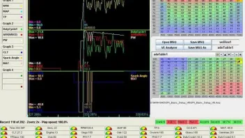

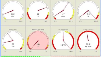

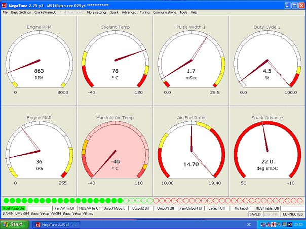

  • ..ich sehe gerade, dass Du Bilder angefügt hast....
    Was man da auf den ersten Blick sieht, ist das der Sensor für die Einlasslufttemperatur (MAT - manifold air temperature) defekt ist, bzw keinen Kontakt hat. Das kann Dir die Sprittabelle derart verziehen, dass der Motor Dir immer zuviel Sprit gibt, was dann die Lambdaregelung versucht auszugleichen, wenn dann ein Gasstoß kommt, hast Du Einspritzwerte jenseits von gut und böse.
    -> Vermutlich gibt's einen Kabeldefekt in der Sensorleitung, oder der Sensor im Luftfilter ist defekt.
    Check mal Dein Megatune Setup - die Drehzahlwerte machen keinen Sinn und die AFR Werte ~8 machen auch wenig Sinn.

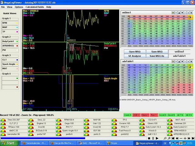

  • Wie CrappyThumb schon beschrieben hat, prüf mal deinen MAT Sensor, diese Messwerte können so nicht stimmen. Da ist was faul..
    Lade mal dein MSQ in den MegaLogviewer, dann siehst du auch wo du mit diesen falschen Messwerten in Zünd- und Spritetabelle stehst.
