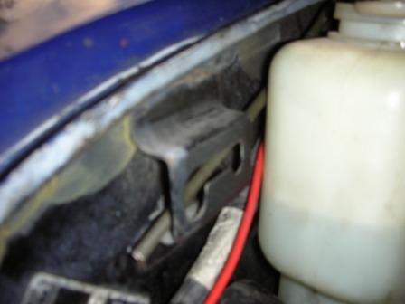

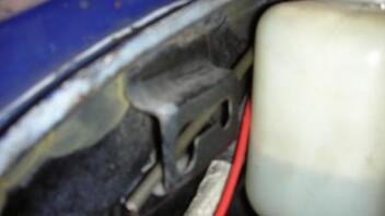

Benzin läuft im Motorraum aus....
  • ... wie soll man das bloß beschreiben.
    Beim Scheibenwasserbehälter verläuft ein kleines Rohr. Aus dem ist schon mal Benzin tropfenweise ausgetreten, ich denke so etwas wie ein Überlauf, wenn auch merkwürdig.
    Heute sagte mein Sohn, gleich nach dem Losfahren sei Benzin in Strömen ausgelaufen, er ist gleich wieder zurück und hat den Wagen stehen gelassen. Das war vor 2 Tagen. Jetzt gefahren und alles wieder i.O. :eek:
    Was könnte es für Ursachen haben?

    Schwimmernadelventil .
    Entweder hast Du Dreck in der Schwimmerkammer , oder das Nadelventil ist selber verschlissen .
    Schau mal in den Becher mit den 3 Schrauben oben .
    iss das nicht die Leitung, wo der Spritfilter sitzt ??
    Vielleicht ein ganz dünner Riss drinn ??

    Gut möglich, an der Vergaser haben wir uns bisher noch nicht gemacht. Dann wird es wohl mal Zeit für diese unliebsame Aufgabe :madgo:
    Außerdem rußt das Ding wie Sau. Einmal anlassen und Du siehst aus wie ein Schronsteinfeger nach einem Arbeitstag, wenn Du hinter der Kiste stehst. Einziger Vorteil, das Nummerschild ist fast nicht mehr zu erkennen, spart vielleicht mal Geld beim Blitzen...
  • ...ist das schwimmernadelventil undicht.
    hier würde ich keine experimente machen und gleich ein neues einbauen.
    da die ventile einem gewissen verschleiß unterliegen, sind sie einfach nach einer gewissen zeit nicht mehr zuverlässig.
    der überlaufschlauch sollte eigentlich auch nicht hinter dem spritzwasserbehälter entlanglaufen, sondern auf dem kupplungsgehäuse in einem stahlrohr enden, welches wiederum unterhalb des anlassers endet.
    viel erfolg!
    Gruss Andy
