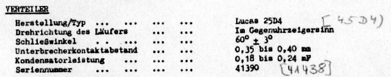

  • Ich habe zwei Lucas 25D Verteiler und eine davon soll in meinem 1300er Inno Motor.
    Nach endlosen Suche im Netz bis jetzt sehr wenig Info gefunden.
    Verteiler 1: 41390 B 24 74 (1300er Inno (B ?) 24. Woche 1974 ?)
    Verteiler 2: 40773 E 1068 (?????)
    Kann jemanden weiterhelfen ?
    Danke.
    Mark
  • Schau mal hier: http://www.british-car-service.de/daten/more_mini23.html
    Demnach passt der 4130 zum 1300er Inno
    Der 40773 stammt nicht aus einem Mini sondern Sprite/Midget MK II
    Hier gefunden: https://www.britishvacuumunit.com/Our_Products.html
    Ganz runter scrollen bis "Spridget 1948-74"
    Müsste demnach für einen 948er oder 1098er Motor sein, da erst ab Sprite MK IV bzw. Midget MK III ein 1275er verbaut wurde.
    Hoffe, das hilft dir weiter.
