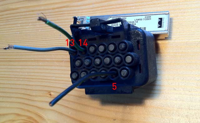

    dank dir fürs zeit nehmen, hab mir gerade das buch mal angesehen, wäre eigentlich ein geniales ding, nur leider is die Steckerbelegung nicht mit dabei.. =/
    mein problem an sich ist es, dass ich am auto durchgeschnittene kabel hab und ich nen neuen stecker bestellt und bekommen hab, nur weiss ich jetzt nicht, an welcher position ich die kabel anlöten soll^^ :D

  • ..auf dem 2. kleinen Stecker liegen nur der Gaspedalschalter und die Lambdasonde ;)
    eigenlich liegt der gaspedalschalter auf pin 13 auf dem großen stecker.
    auf dem kleinen liegt nur die lambdasonde (signal = pin 14, masse = pin 13) und dessen heizungsrelaismasse (pin 5)
  • Genau, hab drei kabel offen, die kommen vom pedal und von der lamda sonde.
    Nur hab ich jetzt nen stecker mit, weiss nicht genau, 15 löchern und muss wissen, wo welches kabel genau rein kommt...:D
