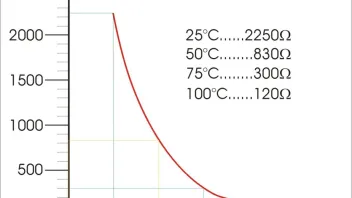

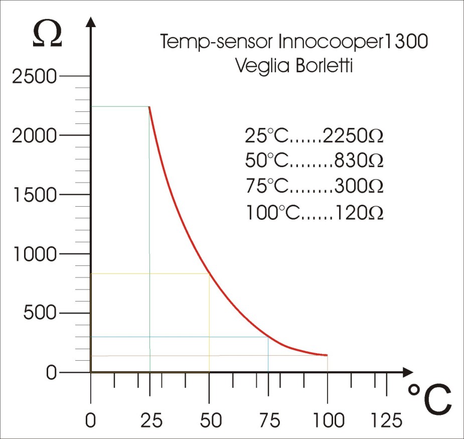

    Ich habe vor einiger Zeit die Kurve des Inno-Sensors aufgenommen. Der Sensor ist für Veglia-Instrumente. Ich bin nicht sicher, ob die Werte auch für Jaeger Instrumente gelten, denn Veglia und Jaeger Sensoren haben unterschiedliche Teilenummern. An deiner Stelle würde ich deinen Sensor in kochendes Wasser hängen und einen Drehwiderstand (2,5kOhm in Reihe zum Instrument schalten. Danach den Widerstand so abstimmen bis der Zeiger am Anfang des roten Bereichs steht. Danach Widerstand ausmessen und durch einen Festwiderstand ersetzen.
    Anhang Temperaturkurve Veglia.

    Leider ist das Ganze nicht so einfach. Temperatursensoren sind in der Regel „Heissleiter“ (NTCs) und der Widerstandsverlauf ist nicht linear. Meine beschriebene Methode garantiert nur, daß die Anzeige bei 100°C stimmt. Darunter kann es zu Ungenauigkeiten kommen wenn die Kurve des SPI-Sensors eine andere Krümmung aufweist. Leider habe ich keinen SPI oder MPI-Sensor sonst würde ich die entsprechende Kurven mit in die Grafik aufnehmen. Dann könnte man genau sehen was Sache ist. Ich besitze jedoch noch einen Sensor aus einen 72er Mini 850 für das 3-fach Smith Instrumenten-Ei. Ich werde in demnächst vermessen und die Werte in die Grafik übernehmen. Übrigens ich habe auch einen originalen Innotank mit Geber. Da ich ihn sowieso mit Wasser füllen muß um die letzten Dämpfe zu entfernen, kann ich gleich in 5 Liter Stufen die Werte ausmessen. Das Ganze kann aber dauern, da ich erst mal für drei Wochen beruflich nach Fernost reisen muß.
