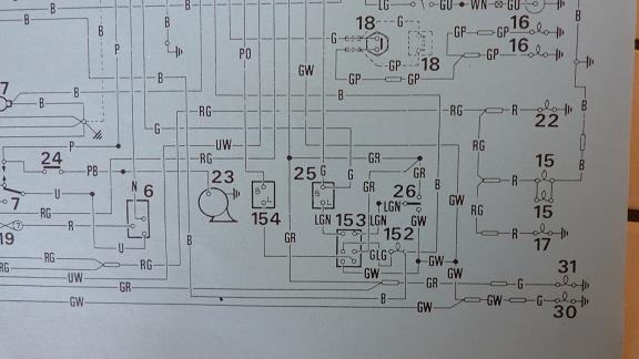

  • Vielen Dank für Eure Antworten. Werde mich am Wochenende mal damit rumschlagen und versuchen die Elektrik zu überlisten.Werde aber sicherheitshalber mal Aperol + Prosecco bereitstellen um eventl. auftretenden Frust zu betäuben. Ich hasse Strom:madgo:
    Hab leider den Zusammenhang im Schaltplan zwischen Nr.25/26/153 noch nicht durch......

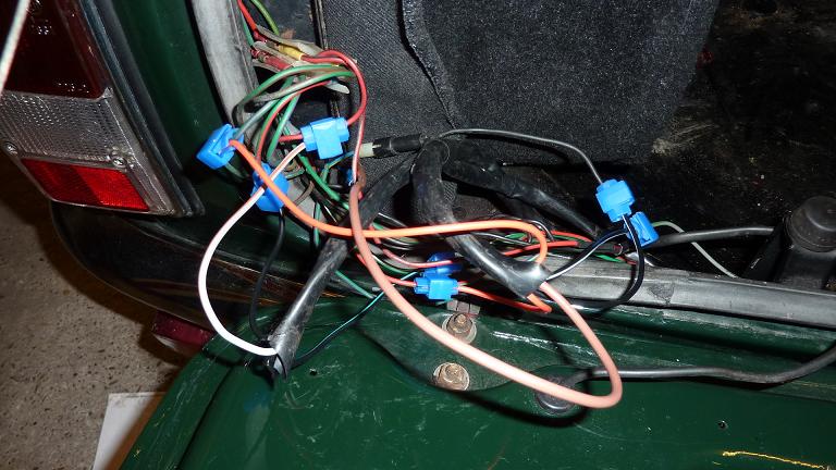

    Der Kabelbaum kommt (natürlich) hinterm Tank daher und teilt sich dort (wo man eh nicht so toll hinkommt) nach links und rechts. Die Plastikteile in denen die Kabel zusammengeführt sind, sind mit Farbhülsen gekennzeichnet.
    Rot für Bremse / Gelb für Licht / Blau für Blinker / Weiß für Rückfahrscheinw.
    Des weiteren hat diese Seite geholfen.
    http://www.kfz.josefscholz.de/AHK.html
    Nun mit Stromdieben die jeweiligen Kabel anzapfen.:)
    Für viele bestimmt sehr einfach aber wenn man noch nie eine AHK montiert hat....
    Zu unserem Erstaunen funktioniert die komplette Elektrik einwandfrei. Selbst der Blinker arbeitet mit dem vorhandenen Relais zuverlässig!
