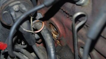

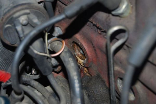

    ich habe heute eine erschreckende Entdeckung bei meinen Kleinen gemacht.:eek:
    Ich hab mich zuerst nur gewundert warum sich bei warmen Motor an dieser Stelle Feuchtigkeit sammelt und wo diese herkommt. Kurz abgetupft musste ich leider festellten das sie genau an der Unterseite dieser runden Vertiefung austritt.
    Bitte sagt mir das das kein Motorschaden oder ähnliches ist. Kann man das irgendwie wieder reparieren oder hat meine Kleiner das zeitliche gesegnet :(?

  • So nicht weiterfahren!! Kühlwasserverlust!
    Das ist der Froststopfen der durchgerostet ist, die gibt es für ca. 1-2 Euro beim Teilehändler, es gibt 4 Stück am Motorblock. Läßt sich einfach austauschen, einfach mit einem großen Schraubendreher in der Mitte hineinschlagen und dann heraushebeln. Dann einen große Nuss suchen die genau in den neue Froststopfen passt und den neuen Stopfen mit großem Hammer wieder einschlagen- fertig.

  • ...nicht vergessen:
    - sitz des froststopfens penibel reinigen/entrosten/entfetten
    - neuen stopfen mit dichtmittel einsetzen
    - wenn man sich das nicht zutraut -> den mini zu einem motorenüberholungsbetrieb bringen
