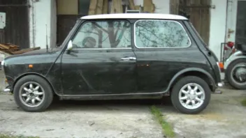

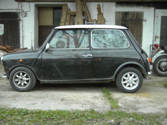

kuckt euch mal das bils von meinem cooper an...irgendwie ist der nach einem
ordinären stoßdämpfer wechsel vorne zu tief und hinten zu hoch . keine ahnung warum habe gaz dämpfer in originallänge verwendet...außer die von allbrit haben sich verschrieben kann auch sein ...
Versehentlich tiefergelegt ?!
habe auch gaz von allbrit, meine sind für tiefergelegte fahrzeuge, sie sind gelb verzinkt und haben einen blauen staub und spritzschutz falls dir das was bringt.
Sind HiLos verbaut? Wenn ja wurde diese vielleicht benutzt um Schieflage und Höhenunterschied der alten Dämpfer zu kompensieren.
Würde mir jetzt Spontan einfallen xDGruß Chris

Es wurden GAZ Dämpfer verbaut. Die gehen nicht wieder auseinander oder haben irgendeine Vorspannung. Da stimmt grundsätzlich was nich! Ich würd jetzt vorn mal zusätzlich noch die Knuckles tauschen. Waren da vielleicht HiLos verbaut und du hast nebenbei da auch dran rumgeschraubt? Bau sonst mal vorn ein Rad ab und mach ein Foto, das bringt hier sonst nix.
wie gesagt es wurde alles original belassen nur die dämpfer wurden getauscht weil die alten schon beim bloßen ansehen in die knie gingen soll heißen schlagen schnell durch ! an dem fahrwerk wurde noch nichts verändert mir ist allerdings aufgefallen dass das achsschenkellager quasi die großen halbkugeln etwas ausgeschlagen waren und werde diese noch ersetzen...
irgendwie ist der hinten einfach viel zu hoch ! hab aber beim einbauen hinterradaufhängung schon bemerkt das man bei unachtsamen positionieren der trompete etwas höher natürlich murks...
habe allerdings das schwingenlager auch schon vor 2 jahren mal getauscht und danach war der ned so hoch...
ich mach mal bilder ohne reifen wenns was hilft morgen aben d danke an alle ! -
