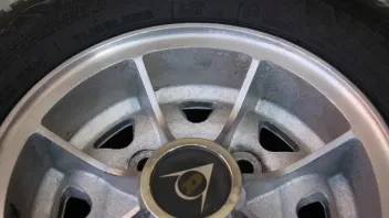

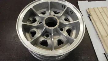

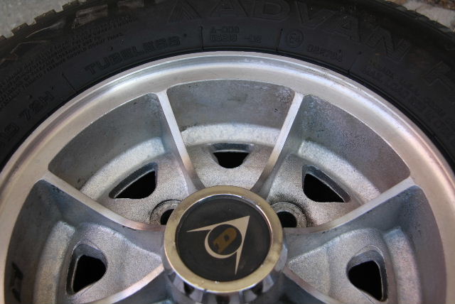

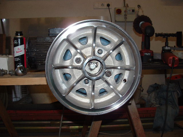

ich habe mir vorgenommen meine dunlop pl922 ein bischen aufzumöbeln. wollte zuerst die dinger glanzverdichten lassen, wie ich den preis gehört habe habe ich mich doch fürs schleifen entschieden.
habe volgendes vorgenommen

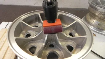

- reifen, restliche alte farbe runter

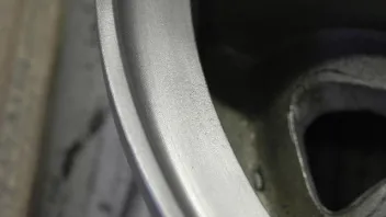

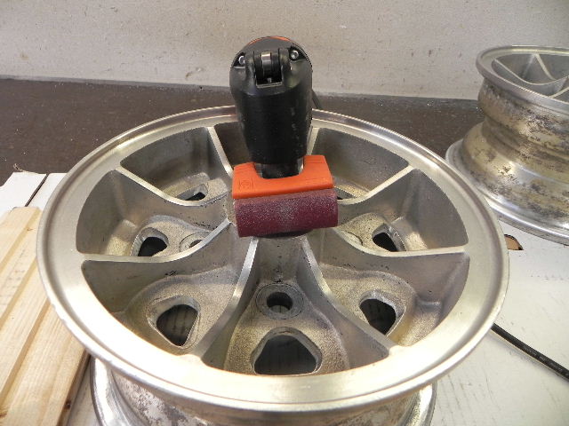

- vorschleifen
- bürsten
- polieren

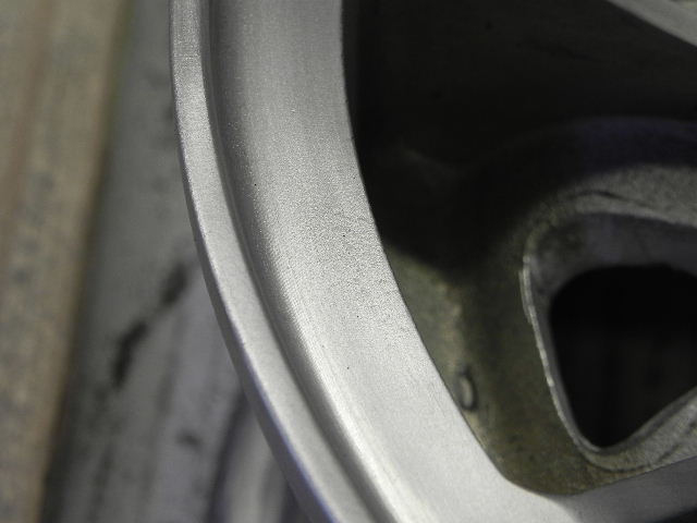

- nicht zufrieden
- nochmas bürsten
- verzweiflung

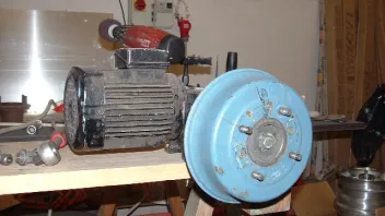

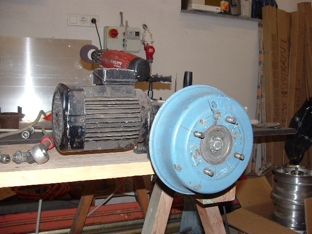

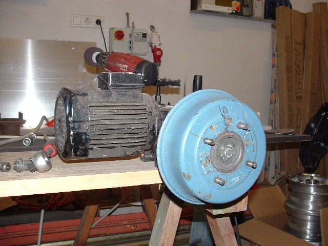

- aus getriebemotor und alter bremstrommen felgen halter (drehen) gebastelt

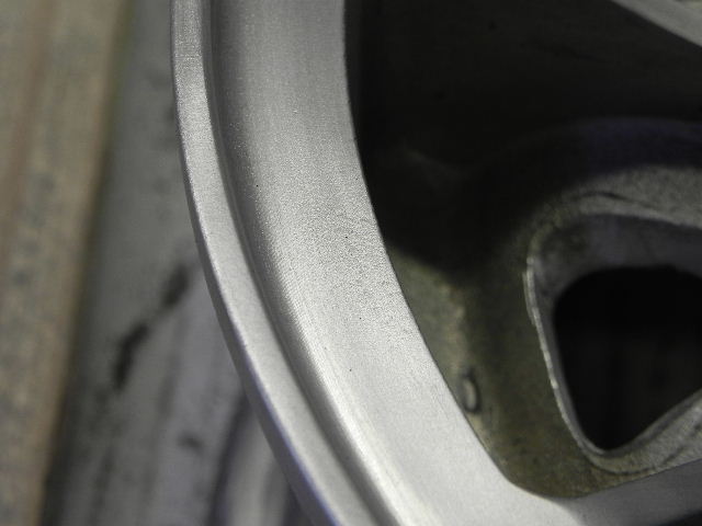

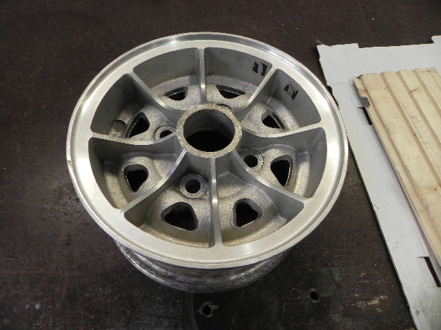

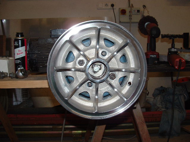

- nochmals schleifen
- nochmals bürsten

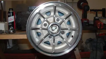

- gaaaaanz lange polieren
- endlich zufrieden:D

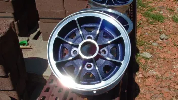

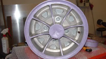

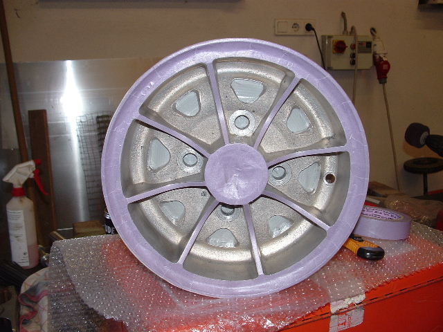

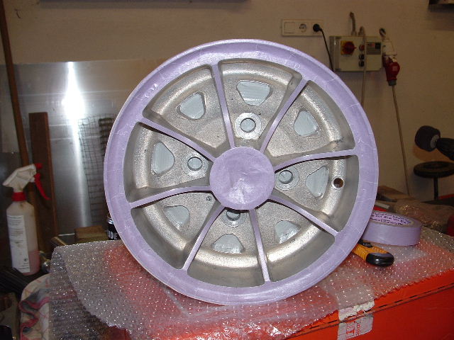

- polierte flächen abkleben
- lackieren
- :thumpsup:fertig
hoffe euch gefällts
