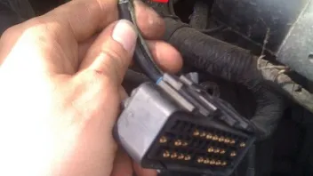

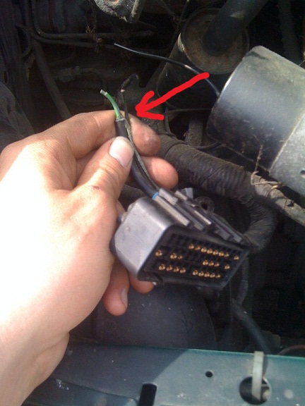

    Habe mir gerade neu nen SPI zugelegt zum komplett restaurieren, habe das Fahrzeug ohne Steuergerät gekauft und mir bei meinem Miniteile-Händler ein gebrauchtes gekauft; soweit so gut =)

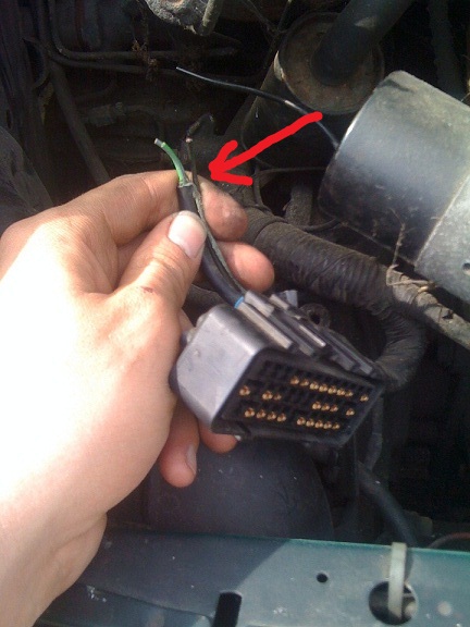

    nun habe ich aber beim einbau und testen bemerkt, dass drei Drähte durchgeschnitten wurden und nun weiss ich nicht, wofür die Kabel sein sollen.
    Laut meinem Teilehändler gab es bei denen zwei verschiedene Steuergeräte; eines mit einem Stecker, und eines mit zwei Stecker... da ich nur einen Stecker am Kabelbaum gefunden habe, ging ich davon aus, dass es wohl das mit einem sein muss^^
    Kann mir nun vll jemand sagen, wo die Kabel hin müssten? eventuell müsste ich ja doch das Steuergerät mit zwei Steckern haben?

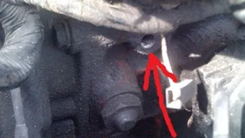

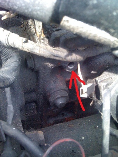

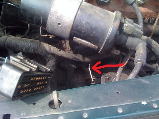

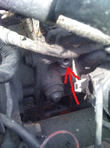

    Dann hab ich noch was gefunden; und zwar ein Gewinde in den Motorblock welches so aussieht, als hätte da jemand ein Teil gebraucht und sich das raus geholt^^ eventuell kommt da ne Messsonde rein?

    Das Loch im Motorblock ist für den Öldruckschalter. Da müsste in der Nähe auch ein Stecker lose herumbaumeln.

    Das Mit dem Öldruck hilft mir schon wesentlich weiter, jetzt müsste ich nur noch wissen, wofür die anderen Kabel beim Steuergerät sind^^ =0

    hab hier noch kurz die Kabelfarben nachgesehen, und zwar:
    1: schwarz-dunkelgrün
    2: grau
    3: Hellgrün-grau
    grüsse aus Widnau ;D
  • Hi ohne die Pinbelegung am Stecker und weitere Details des Kabelbaums zu kennen. Hier mal die Bedeutung der Farben. Es müsste der Anschluss an die Lambdasonde sein.
    Grau: Lambda Sensor +VE (Pin 7)
    Hellgrün/Grau: Lambda Sensor -VE (Pin 18)
    Schwarz: Masse und Abschirmung des Kabels zum Sondenstecker
    Angaben ohne Gewähr ;)

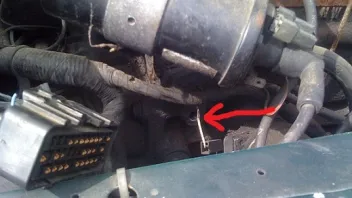

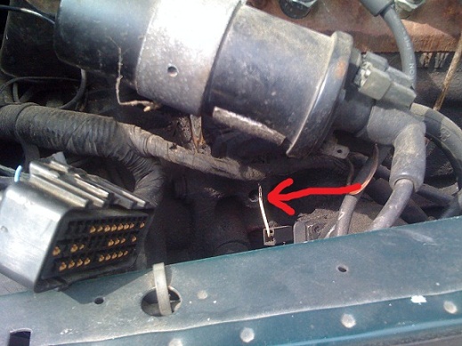

  • Nabend,
    Hab gerade eben nachgeschaut; die kabel gehen tatsächlich zur lamdasonde:)
    Nur, was ist mit der bei mir abgeschnittenen seite? Kann es sein, dass die von der lamdasonde ans steuergerät müssten und ich somit das steuerg. Mit zwei steckern bräuchte?:0
  • Hat Dein Mini noch einen Schalter am Gaspedal? Dann brauchst Du mit hoher Wahrscheinlichkeit das Steuergerät mit zwei Steckern. Noch eine Möglichkeit, das festzustellen: Welche Fahrgestellnummer hat denn Dein Mini? Die vergleiche ich dann mal mit meinem, der noch ein Steuergerät mit zwei Steckern hat. Wenn die Endnr. kleiner als bei meinem ist, brauchst Du sicher ein solches.
    Die Lambdasonde ist über einen eigenen Stecker mit dem Kabelbaum verbunden.
  • ...das eine ist definitiv das Kabel für die Lambdasonde. Wird schwierig das instand zu setzen, weil abgeschirmt.
    Das andere müsste der Stecker für den Öldruckschalter sein .... der wohl auch fehlt... :D Edit: hat der mike ja schon sofort erkannt.
    Der mini wird aber keinen Gaspedalschalter haben, weil Ein-Stecker-Ausführung. Bei der zwei Stecker Variante wäre die Lamdasonde auf dem kleinen Stecker angeschlossen.

  • Guten Abend,
    Dank euch fürs Zeitnehmen, aber damit nichts durcheinanderkommt wollt ich noch kurz sagen, dass die Lamdasonde noch ganz verkabelt ist. Die weggehenden Kabel gehen normal in den Kabelbaum (grün-grau und grau) und kommen aus dem Kabelbaum wieder beim Steuergerät raus.
    Da es zwei Steuergeräte gibt und ich nicht weiss, welches ich brauche, lag der Verdacht nahe, dass da wohl der Stecker fehlt und ich das mit zwei Steckern brauchen würde.
