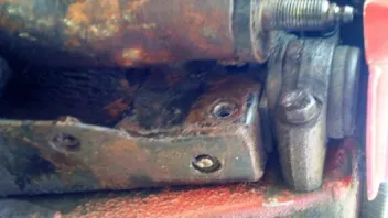

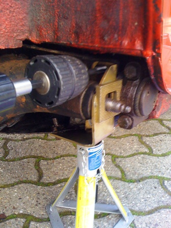

  • Hallo zusammen,
    wie bereits angekündigt kommt hier der Plan:
    Ich habe versucht die Schraube mit einem Linksdreher herauszudrehen..das Ergebnis: der Linksdreher ist in der Schraube abgebrochen.
    Somit ist Plan B drangekommen:
    Mit einem Stahl-Cobalt Bohrer ging alles relativ einfach raus... Schraube ausgebohrt und neues Gewinde geschnitten - fertig war es ;)
    Blöd war nur, dass mir das Gewinde der obersten Schraube auch noch durchgedreht war..
    Ein paar Bilder folgen:
