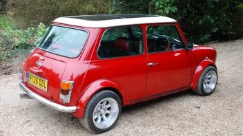

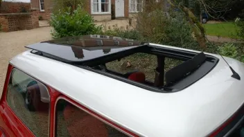

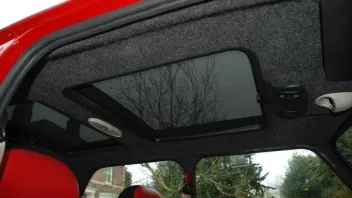

    hab da was interessantes, wie auch schönes, bei Pistonheads gesehen :) ich meine auch mal im Forum darüber etwas gelesen zu haben, finde den Fred nur nicht mehr...
    http://www.pistonheads.com/sales/largepic…model=ALLMODELS
    Hat das schon mal jemand verbaut? Die Idee ist super und stört auch die Dachlinie in keinster Weise, wie ein Faltdach..

  • woww sieht der gut aus.. nee so ein dach hab ich wahrlich noch nie im alten mini gesehen..=)
