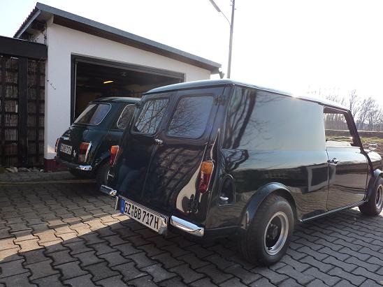

    Der A+ ist übrigens in unserem neuen Spielzeug verbaut das seit 18ten März zur Familie gehört.:thumpsup::D
