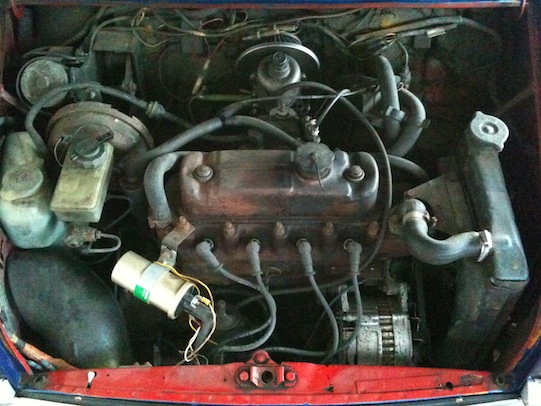

  • Vielen Vielen Dank! Hier ein Foto! Ich glaube ich habe es noch verschlimmert. Jetzt klackt es nicht nur einmal sondern ganz oft hintereinander wie ein MG (zumindest solange ich versuche zu zünden)

  • Hier ml für Unbedarfte:
    Schnelles Klackern deutet erstmal auf eine schwache Bakterie (Batterie :D) hin.

  • Da auf dem Bild ist ja ein neuartig aussehendes Gebilde zu sehen. Es hat einen grünen Sticker und befindet sich an der von dir beschriebenen Stelle. Ist das der Anlasser? Oder ist das das Ding was sich (auf dem Bild nicht sichtbar) darunter befindet?
    Noch ein Frage: Neben dem Wischwasser ist noch ein Behälter. Das ist doch das Kühlwasser, oder? Wofür sind die Kabel die an den Deckel des Behälters angeschlossen sind? Diese habe ich nämlich beim öffnen kaputt gemacht :S
    Danke für die Geduld mit einem blutigen Anfänger !

  • Nee, das sollte der Bremskraftverstärker mit Hauptbremszylinder sein.
    PS: Benutze mal den Link. Wenn Du mit dem Zeiger auf die roten Punkte fähsrt, dann erscheint, was es ist.
    http://albritt.de/etk.asp?MOD=MIN&flash=motorraum8992
    PPS: Die Kabel dienen der Füllstandsanzeige. Siehe den Schalter mit dem Bremspedal. Fällt nun der Flüssigkeitstand, dann leuchtet die Warnleuuchte nicht mehr.
  • Kabel am Deckel - das ist der Behälter für die Bremsflüssigkeit. Und die Kabel führen zu dem ominösen Schalter mit dem Pedal-Logo (um mal der Frage vorzugreifen).
    Wenn Du zuwenig Flüssigkeit im System hast, soll die Lampe in ebendem Schalter leuchten (-> Gefahr!). Und zum Testen ob's die Lampe noch tut, kannst Du auf den Schalter drücken. Mehrmals täglich :).
  • Noch ein Frage: Neben dem Wischwasser ist noch ein Behälter. Das ist doch das Kühlwasser, oder? Wofür sind die Kabel die an den Deckel des Behälters angeschlossen sind? Diese habe ich nämlich beim öffnen kaputt gemacht :S
    hoffe Du hast da bis jetzt noch kein Wasser augefüllt:eek:.
    Wenn ja dann unbedingt sofort in die Werkstatt gehen und Bremsflüssigkeit wechseln lassen.
