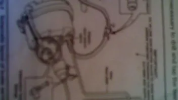

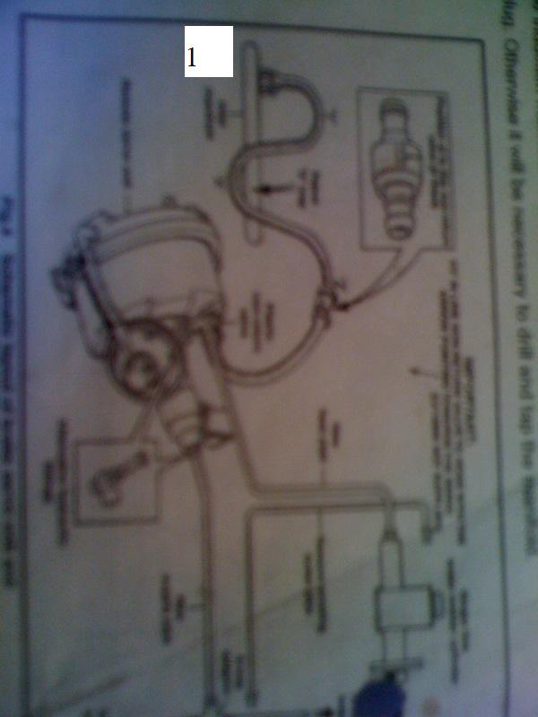

    Ich versuche gerade mir diese Kit einzubauen ("Bremsservokit - LOCKHEED(13H7939) ) weiss nur nicht so recht wo ich den schlauch anschliessen soll, hoffe einer von euch kann mir sagen wie, und wo ich den anschliessen muss.. :-/ *
    Es ist der Schlauch der mit "1" gekenzeichnet ist ??
    da steht "Iniet Manifolder" drann :-/

  • Ohne jetzt das Foto gesehen zu haben würd ich sagen das ist der Unterdruckschlauch der an die Ansaugbrücke kommt.
    Gruß Christoph
  • Moin Christoph,
    War gerade mal schauen, das kann gut moeglich sein denn an der Ansaugbruecke ist ein Blindstopfen drinn :)
    Nun muss ich mir nur noch den Passenden anschluss besorgen und dann wird alles Eingebaut...
    Suppi danke..

    Dann auf gutes Gelingen.
    Gruß Christoph
