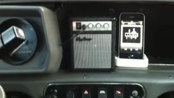

Meine neue Profianlage im Mini
Ich hoff den Hifi Fetischisten hauts jetzt nicht den Vogel raus

niedlich! :thumpsup:
da muss dann noch ein kleines model von einer e-gitarre auf das amaturenbrett
...ich spekuliere mal, das du das Konzept nach drei schnell gefahrenen Linkskurven noch mal überdenken möchtest

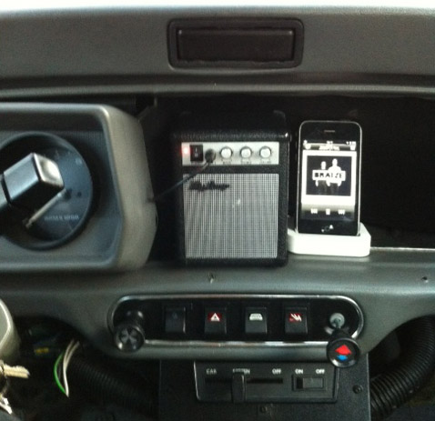

Na, die Kabel hätte man aber auch schwarz abisolieren können.
Punkte: 9 / 10
Die Kabel sind zwar nicht von der Box aber hast schon Recht, die muss man auch mal verstecken.
Die ersten scharfen Kurven hat's übrigends schon überlebt (bis jetzt hält das Doppelseitige)
Die Kabel die Hikke meint, die die vom Zündschloss
Nach dem abisolieren kommt aber das blanke Kupfer zum Vorschein...

jetzt muss ich euch gleich mal mit was blödem nerven.
Musst ich doch grade wirklich feststellen das die Boxen nur laufen, wenn ich das Licht nicht angeschaltet habe ?!
Zur Beschreibung:
Da der Mini am Amaturenbrett so schöne Löcher hat , ging ich davon aus, dass der (ein) Vorbesitzer schon mal ein Radio verbaut hatte und ergo irgendwo im Innenraum auch verwendbarer Strom rumliegt. Nach Suche mit dem Multimeter hab ich dann einen Stecker gefunden mit einmal Dauerstrom, Zündung I und Masse.
Ich mich gefreut, an das Zündung I Kabel eine 2,5A Sicherung geschraubt und danach 2 USB-Steckdosen verbaut. (Daran hängt dann IPhone und Box)
Glaubt Ihr, dass das an dem lustigen Kabel liegt (für was ist das dann da?) oder habt Ihr eine andere Idee?
Oder soll ich gleich ein neues Kabel von der Hauptsicherung ziehen?
Danke für eure Meinung und Schande auf mein Haupt
ach und wegen dem Kabel,
war mir schon klar welches gemeint war
Hast Du eine Nebelschlußleuchte mit entsprechendem Schalter?;)

Alternativ kannst du DAS hier nehmen.
Die Nebelschlussleuchte mit Schalter hab ich.
Dann kann es der Stecker nicht sein, den Du angezapft hast.
Welche Kabelfarben hat der besagte Stecker?
also das wären dann:
violett (nicht benutzt)
rot/blau (zündung I)
grün/gelb (masse)
Ohne jetzt in den Schaltplan zu schauen, grün/gelb ist kein Masse!
Edit: Wenn du deine "HiFi Anlage laut stellst, glimmen dann deine Scheinwerfer?
interessanter Ansatz
wenigstens bemerken mich dann auch die tauben Leute, wenn ich mit Vollgas, Vollsound und Vollbeleuchtung auftauche ....:D
Ich werd dass mal testen :thumpsup:
Sehr ominös...im Schaltplan existiert keine solche Kombination in direktem Zusammenhang...laut Kabelfarben wäre das irgendwas zwischen Heckscheibenheizung und Fernlicht...
Ist aber der 91 Vergaser aus dem Profil?
grün/gelb (masse)
das könnten
lila = dauerplus
rot/schwarz = licht
grün/weiß = zündungsplus
sein, wenns werkskabel sind. hört sich für mich so an als wäre das der stecker in der nähe der lenksäule gewesen
