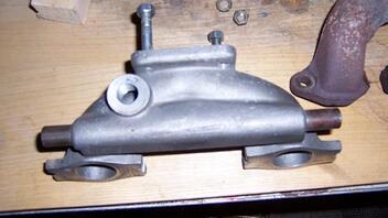

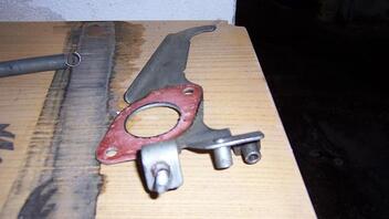

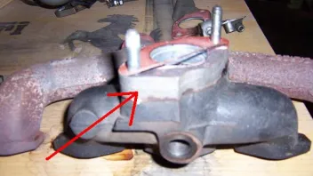

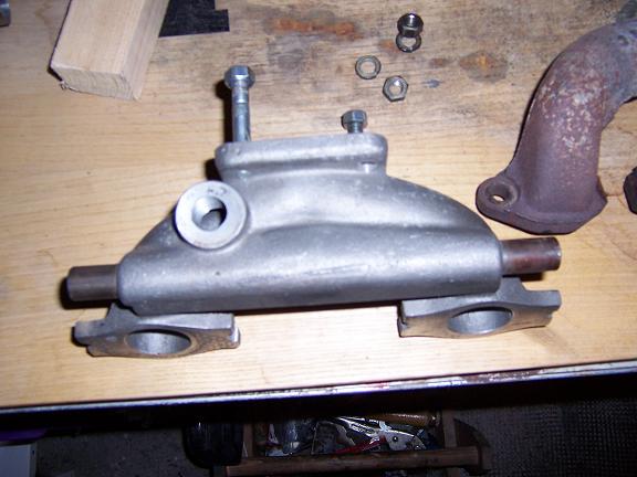

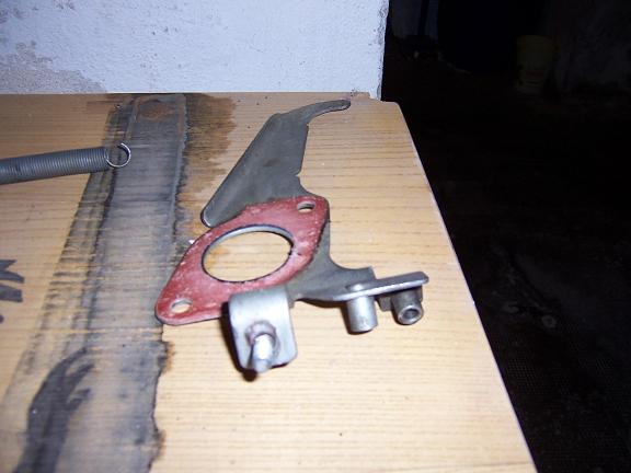

    ich habe einen fächerkrümmer mit ansaugbrücke hier liegen. ausbau hat auch ohne probleme geklappt, nur ist mir jetzt aufgefallen dass zwischen dem originalkrümmer (gußteil) und dem vergaser ein distanzstück montiert ist (isolierplatte). muss ich diese wieder zwischenschrauben oder nicht ?
    sehe ich es ausserdem richitg dass ich je nachdem ob ich das teil zweischenstecke oder nicht 2 bzw. 3 dichtungen brauche ???

  • ...ob du mit oder ohne "isolierteil" in verbindung mit der neuen ansaugbrücke noch genügend platz zur spritzwand hast...ja nach vergaser und ansaugbrückentyp kann es eng werden...oder auch nicht;)
    und "ja" du brauchst eine dichtung mehr mit "isolierteil"
    Gruss Andy

  • ...empfehlen!
    nicht dass man das am motorverhalten merken würde, sondern der hebel der drosselklappe (gaszugbefestigung) hat dann deutlich mehr platz, bzw lässt sich ohne nacharbeit der brücke montieren.;)
