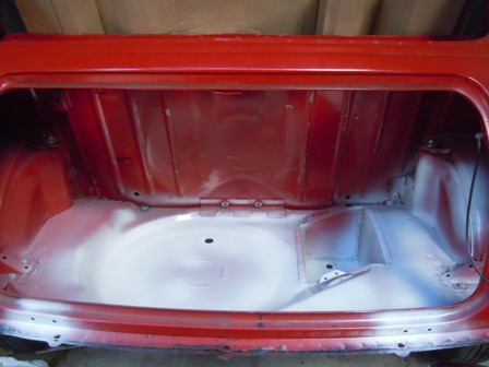

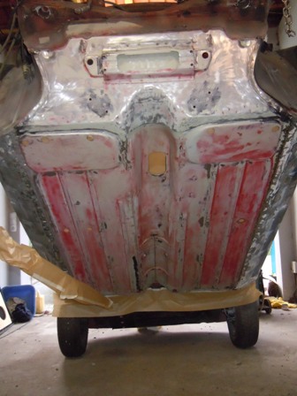

    Ich habe in den Sommerferien beide Schweller fertig gemacht, was ein echtes Abentheuer war, da das mit dem Schweißen doch recht kompliziert war. Dann habe ich am Kofferraumboden den Rost weggeschliffen, fertanisiert und grundiert. Ich habe den hinteren Falz der Stoßstangenhalterung entrostet, ebenso wie die hinteren, seitlichen Scheibenrahmen. Beim vorderen Scheibenrahmen wurde ein teil des Bleches ersetzt, das ziemlich verfault war und schließlich habe ich den gesammten Unterboden sauber gemacht, angeschliffen, mit Hammerid lackiert, die Kanten/Falze mit Karosseriedichtmasse zugeschmiert und dann Bitumen drüber.
    Dann kam leider eine Zwangspause, weil ich mir den Arm ausgekugelt und dabei eine Sehne angerissen und die Kapsel gerissen habe -.-
    Jetzt wo's kalt ist, solls weitergehen, aber was mich wundert, ist dass an den Stellen wo die KArosseriedichtmasse ist, das Bitumen ganz klebrig ist. HAt jemand erfahrung mit dem Zeug? Eigentlich habe ich die Dichtmasse fast doppelt so lange trocknen lassen, als auf der PAckung stand bevor ich Bitumen darüber gesprüht habe...?? Ich mache mir nur Sorgen, dass es jetzt darunter rosten könnte, weil sich vielleicht Feuchtigkeit gesammelt hat?

  • Hi sehr löblich, daß du selbst unter Schmerzen weitergewerkelt hast!;) Allerdings mt dem Bitumen hast du meiner Meinung nach einen Fehler gemacht! Mein erster Mini wurde vom Vorbesitzer auch mit Bitumen konserviert was sich als ziehmlich schlimm herausstellte da das Zeug komplett mit Wasser und Dreck unterwanderte und somit riesen Rostnester verursachte!:eek:
  • Dran bleiben ...;).
    Würde im Kofferraum noch resoluter in den Ecken arbeiten. Nach dem Bild zu urteilen ist der Kofferraumboden teilweise durchgerostet. Das bedeutet wahrscheinlich: Noch mehr Rost zwischen den hinteren Eckkästen, Kofferraumbodenblech und Radkasten (welcher unter Werksdichtmasse versteckt ist :scream:). Ist zwar etwas Arbeit, aber wenn's gründlich werden soll empfehle ich da nochmal genauer zu forschen und großflächig zu entrosten.
    Ansonsten Bitumen wieder runter (stattdessen maximal Steinschlagschutzspritzlack) aber gute Arbeit... .
    Tip: Den Außenschweller würde ich zur besseren Belüftung und Vermeidung von Kondenswasser an den Sicken ('Beulen') öffnen (siehe auch meine Restauration British Open)

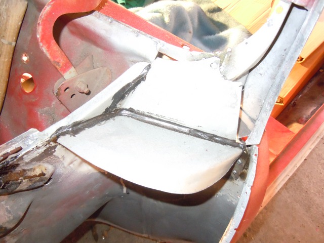

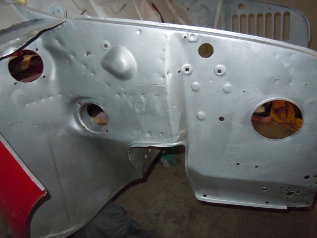

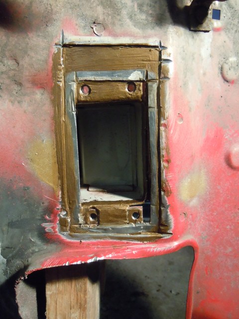

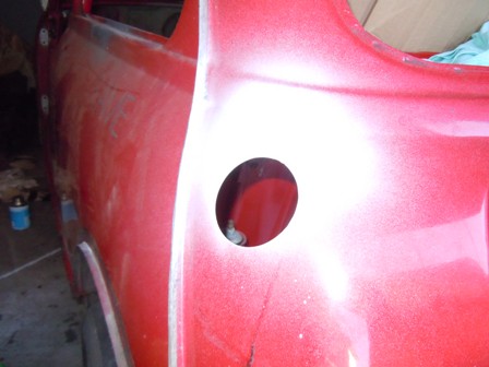

  • So... Ich habe jetzt links das Loch bei der Belüftung zugeschweißt und zwei neue Verschlussbleche fürs wndleitblechangefertigt und eingeschweißt... (ok um ehrlich zu sein.. eins davon hat mein Vater gemacht ;) )
    Dann habe ich mich mal an die Rostnester unter den Stoßdämpferhalterungen gemacht und das rechte ist zu und das linke in Arbeit... Jetzt bin ich auch dabei den kompletten Vorderwagen sauger zu machen, zu entrosten und dann zu grundieren, bevor sie neuen Bleche drankommen.

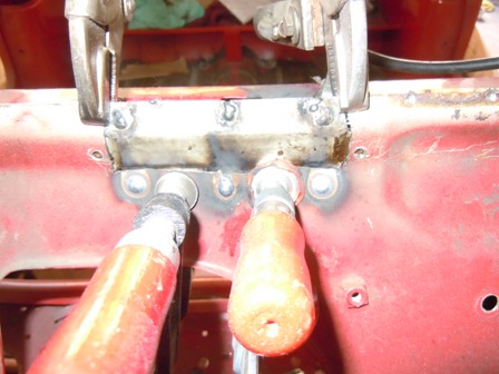

    ICh habe gestern noch ein Teil der oberen Stehblechkannte "ausgetauscht", also rausgeschnitten, ein neues angefertigt und eingeschweißt´und das Loch unter der Halterung links verschlossen. Ich hoffe, dass ich es morgen schaffe den Vorderwagen blank zu machen und zu grundieren, dass ich endlich die Kotflügel, Windleit- und Frontblech dranmachen lassen kann.

    Heute habe ich den Vorderwagen fertig grundiert und jetzt muss nur noch das Bitumen wieder vom Unterboden :rolleyes: Wie meint ihr gehts am besten? Silikonentferner?

    Ich war so verwundert, wie es mit der GRundierung plötzlich aussah :D Quasi ein Lichtblick
    Es ist immer gut zu wissen, dass diese Baustelle doch noch ein Auto ist ;)
